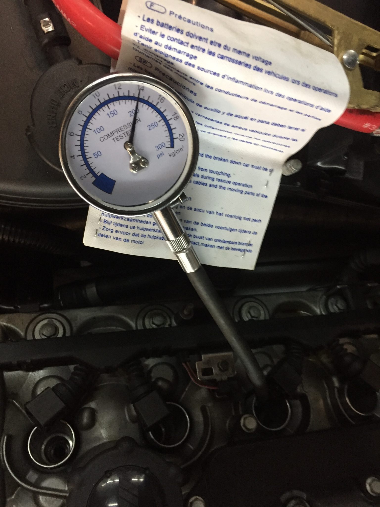

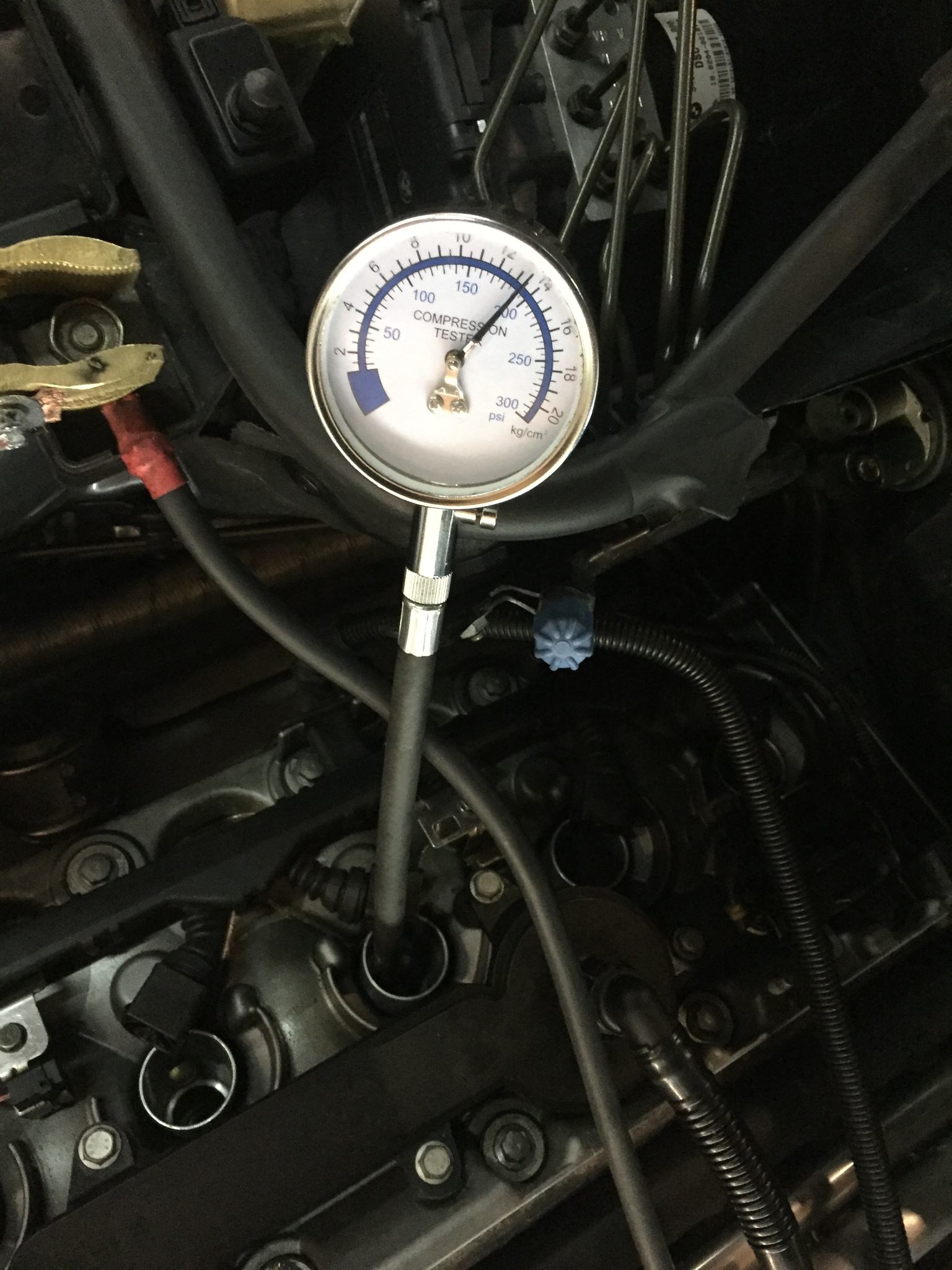

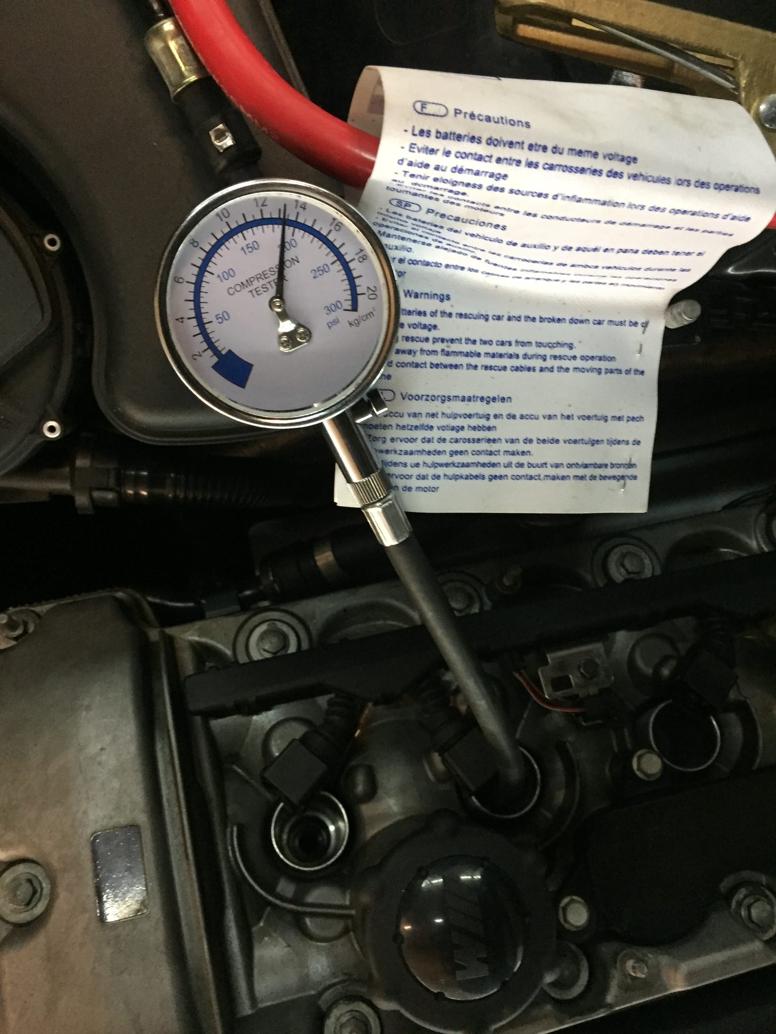

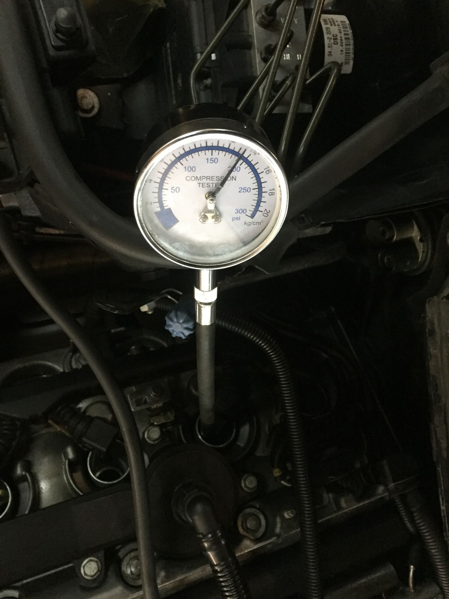

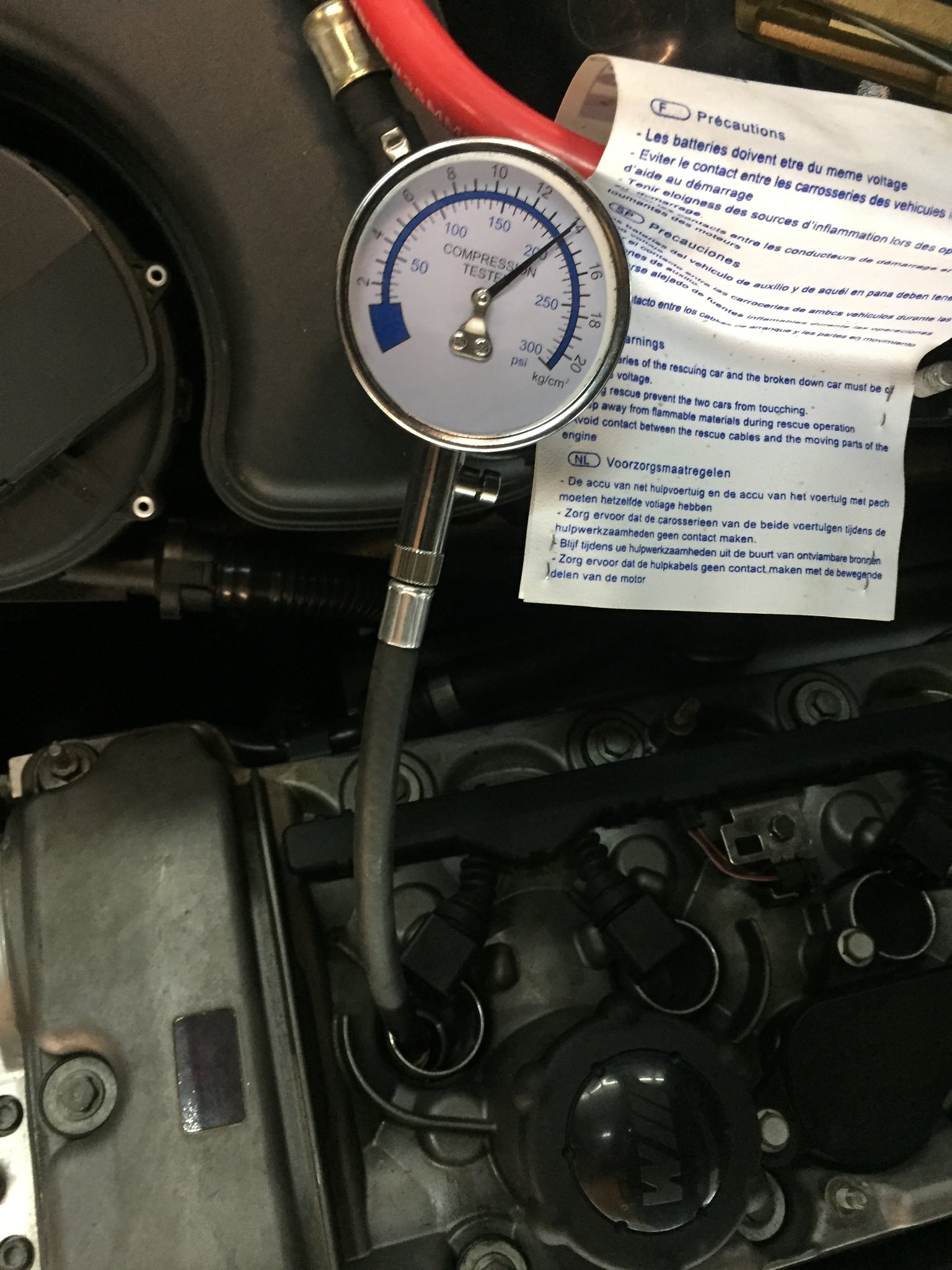

Bien. Enfin, pas bien. Car je pense automatiquement à + grave. Pour être sur, faisons une prise de compression!
 « Mais elle fume pas ta belle »... Oui mais allons voir tout de même avant d’investir dans des éléments perfs.
Et voilà la prise de compression du jour :
(Les 2 premiers cylindres sont superposés).
ça craint du boule...
J’attends les délais pour l’opération en vu de déculasser et faire ce qui a à faire. Si la disponible du garage spécialisé chez moi est trop longue, je me renseignerai pour l’amener dans un petit garage non loin de lisieux qui a plutot bonne réputation ?
Je suis partagé entre peine que représentent les frais (enfin surtout le délai pour être honnête), et la joie de bientot retrouver une M3 avec ses 100%.
Ses 200.000km qui approchent, seront le début de sa nouvelle vie ?
moi , je suis comme Saint Thomas ...
ayant déjà passé des heures à chercher quelque-chose partout  , mais forcement pas ou l'on m'avez certifié qu'il n'y était pas , alors que justement si il y était ...
comme on dit si tu veux etre sur ... vérifie toi même ...
c'est ce que je viens de faire ...
zou cylindre 1 ...
2
3
4
5
et 6
