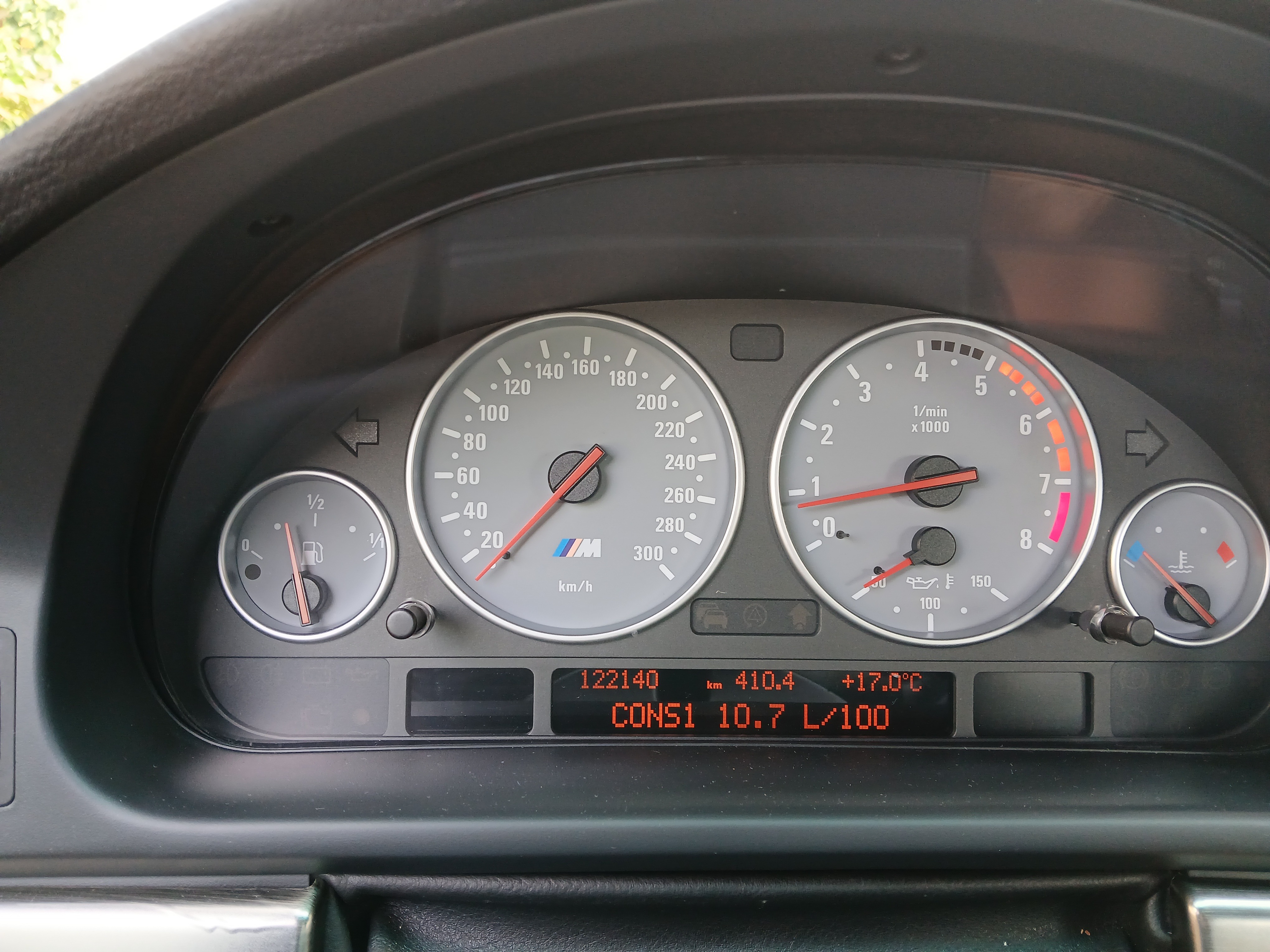

Et voilà fin de périple pour ma grosse.
Un bon nettoyage et direction le garage.
Cela faisait un moment que je n'avais pas fait autant de bornes en aussi peu de temps avec et comme d'habitude, un immense plaisir.
Pas une seule goutte d'huile consommée et une conso moyenne très correcte.

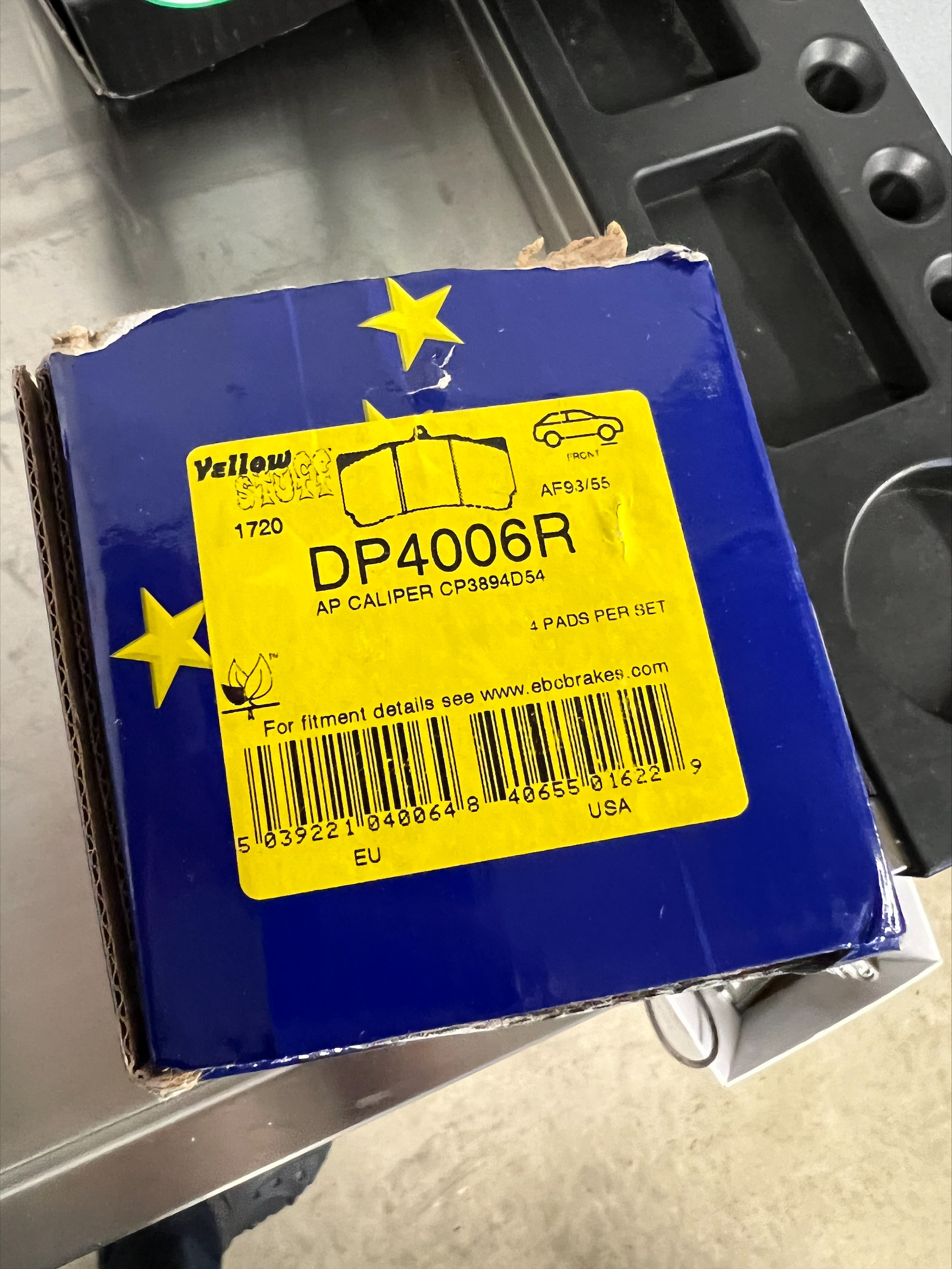

salut, à l'époque ou j'avais encore mon kit gros freins j'avais l'ancien propriétaire avait monté des plaquettes ferodo gamme ds2500, ça freinait bien et pas de bruit, mais ça valait une blinde,
j'avais pas mal cherché sur le net et c'était même en rupture à un moment, donc j'avais fini par racheter des EBC en yellow dont voici la réf en photo, finalement je les ai jamais monté car revendu avec le kit gros freins

J'ai eu la réponse. Les plaquettes d'origine sur le kit sont des DS2500.

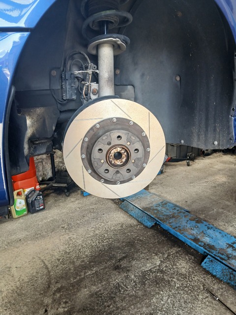

C'était le jour de l'entretien de la grosse avec au programme : Vidange moteur/pont, changement pistes et plaquettes du kit Ap Racing + liquide de frein puis quelques petites bricoles en plus.
Déjà la bonne nouvelle, c'est que les refs prises pour le kit AP Racing sont bonnes et tout c'est bien démonté et monté.....mais quelle galère pour avoir les pistes.
Pièces commandées mi-décembre........livraison visserie + plaquettes en février et les pistes ne sont jamais arrivées. Délai repoussé à 3 reprises sans visibilité. Heureusement par chance, j'ai fini par trouver un jeu disponible chez un autre fournisseur via mon mécanicien mais sinon je serai toujours entrain de les attendre....
Quand je vois les prix que AP pratique et la manière dont il gère leur client particulier cela fait mal au c..
C'est beau quand c'est neuf !
Par contre, comme toujours avec nos anciennes, on découvre toujours des petites choses qui ne vont pas.
Je n'ai pas fait la vidange de pont, mon joint spy nez de pont est fuillard, et ma pompe à eau commence à montrer des signes de faiblesses, elle sera également changée en juillet.
Lors de changement des freins on a aussi pu se rendre compte que le roulement avant gauche est entrain de décédé. Les 2 avants seront également changés en juillet.
