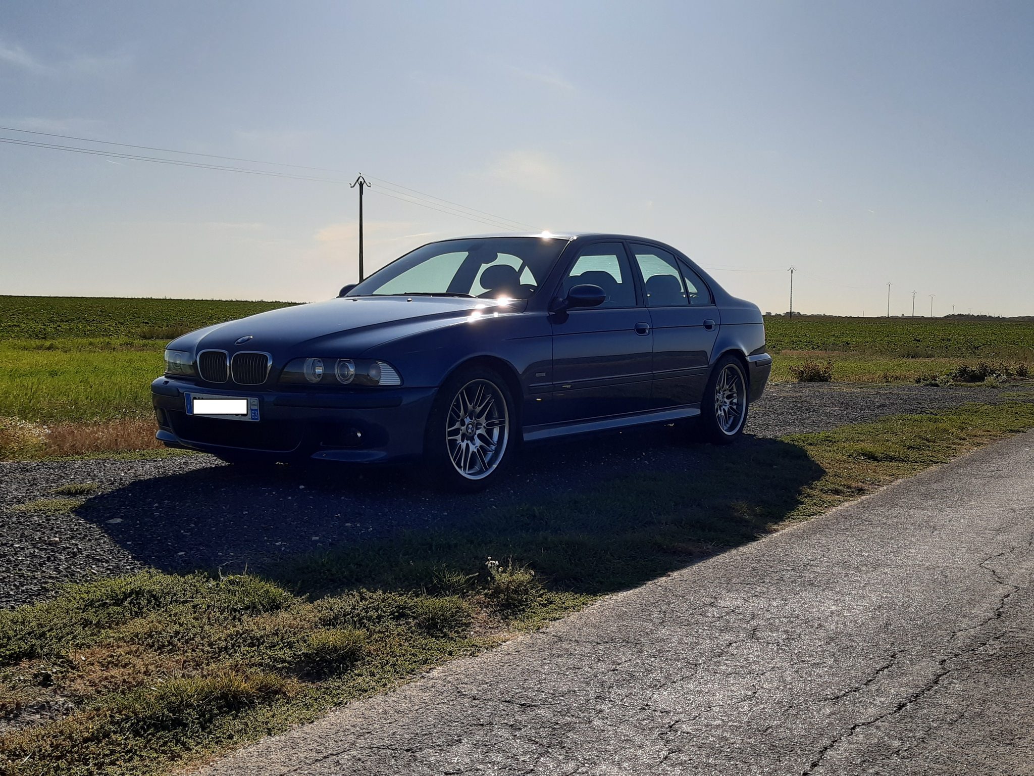

2 petites photos de ma belle !
Une sous la douche et une lors un des rares jours de beau temps !
Superbe
t ‘enverras tes jantes au portugal?
il y a 7 minutes, GEBm3 a dit :
Superbe
Merci
Oui direction le Portugal, ils sont imbattables.
