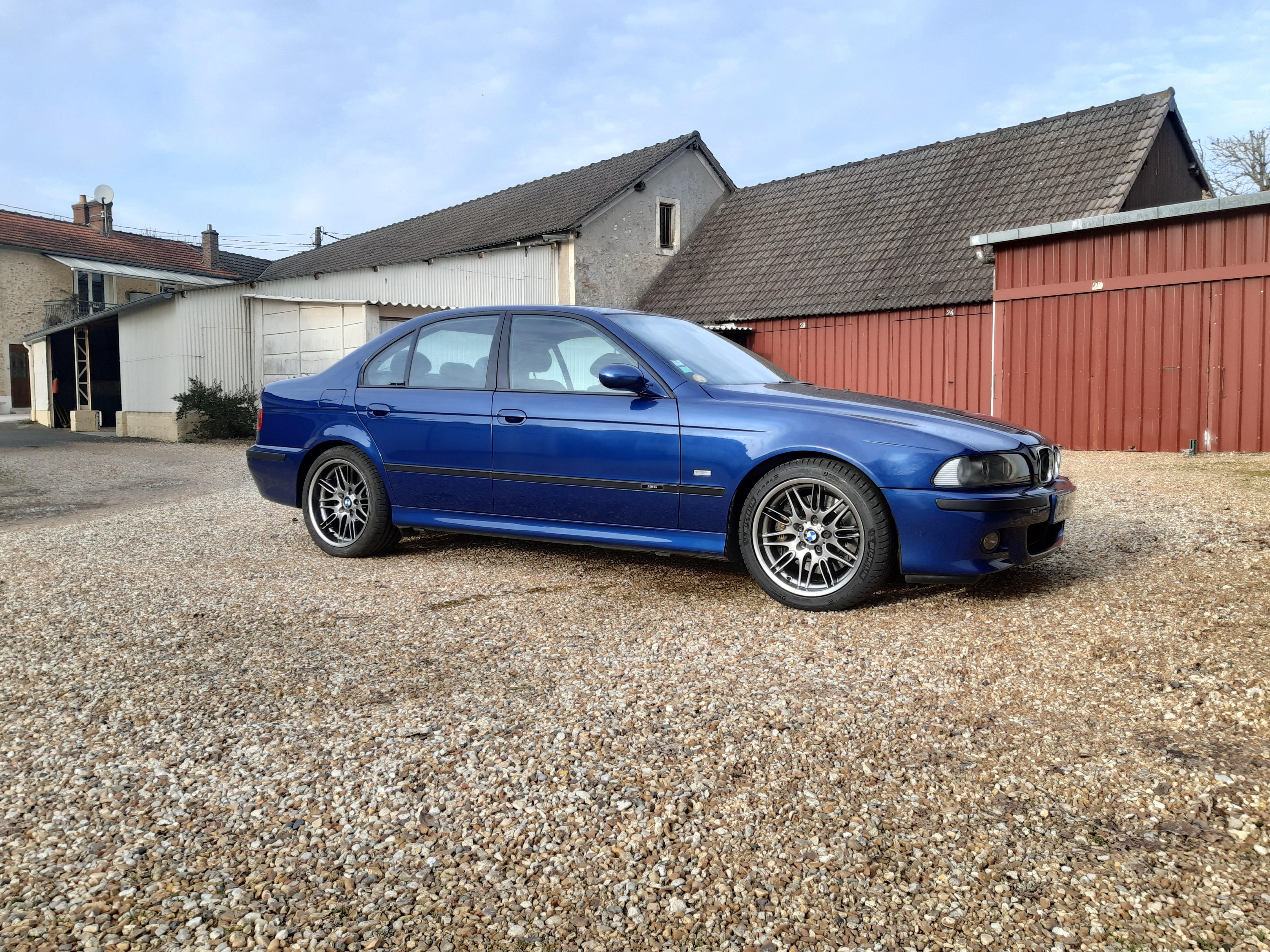

Et voilà comme promis
Magnifique ?

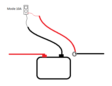

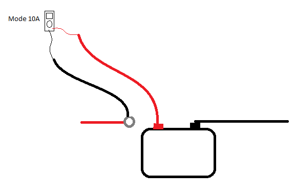

Il m'est arrivé la même chose sur la M5 quand je l'ai acheté... Je soupçonnait une fuite de courant... J'ai donc mis un multimètre en série avec des pinces de démarrage, j'ai posé le multimètre sur la tableau de bord pour le voir depuis l'extérieur, et j'ai vérouillé la voiture, après avoir attendu 15 minutes le temps que tous les appareils passent en veille, je suis allé contrôler... pas de fuite de courant...
J'ai remplacé la batterie, plus de soucis depuis. J'ai quand même acheté récemment un CTEK MXS 5.0 vu que je ne la sors pas tous les jours afin de préserver la batterie...
Voilà comment je l'ai placé, la première image représente la batterie telle qu'elle est branchée en temps normal :
La seconde montre comment j'ai utilisé les pinces de charge pour amener le multimètre jusqu'au tableau de bord :
Merci Orphée
Ce montage là est aussi possible s'il est plus simple de manipuler la cosse - que la cosse +
