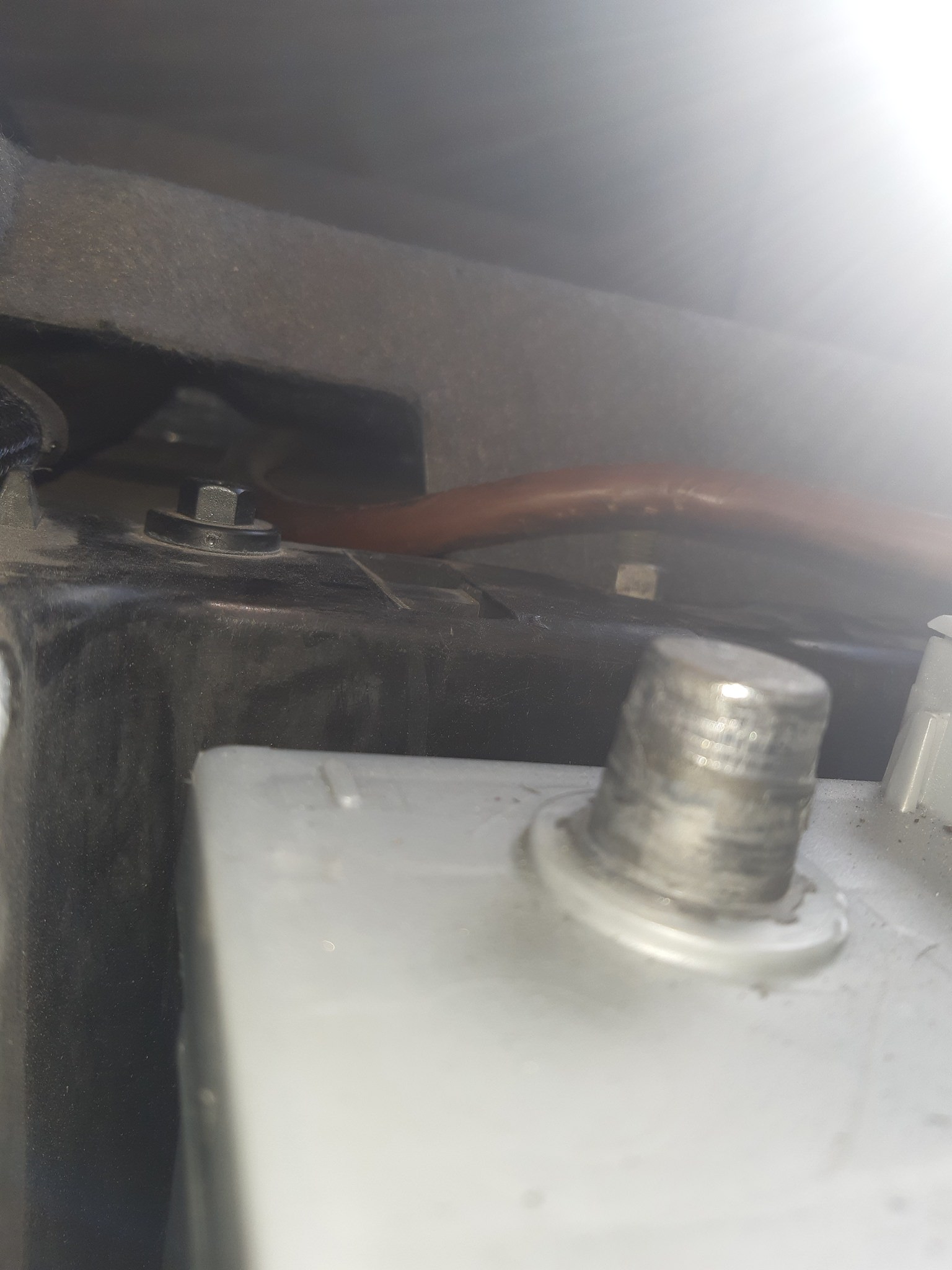

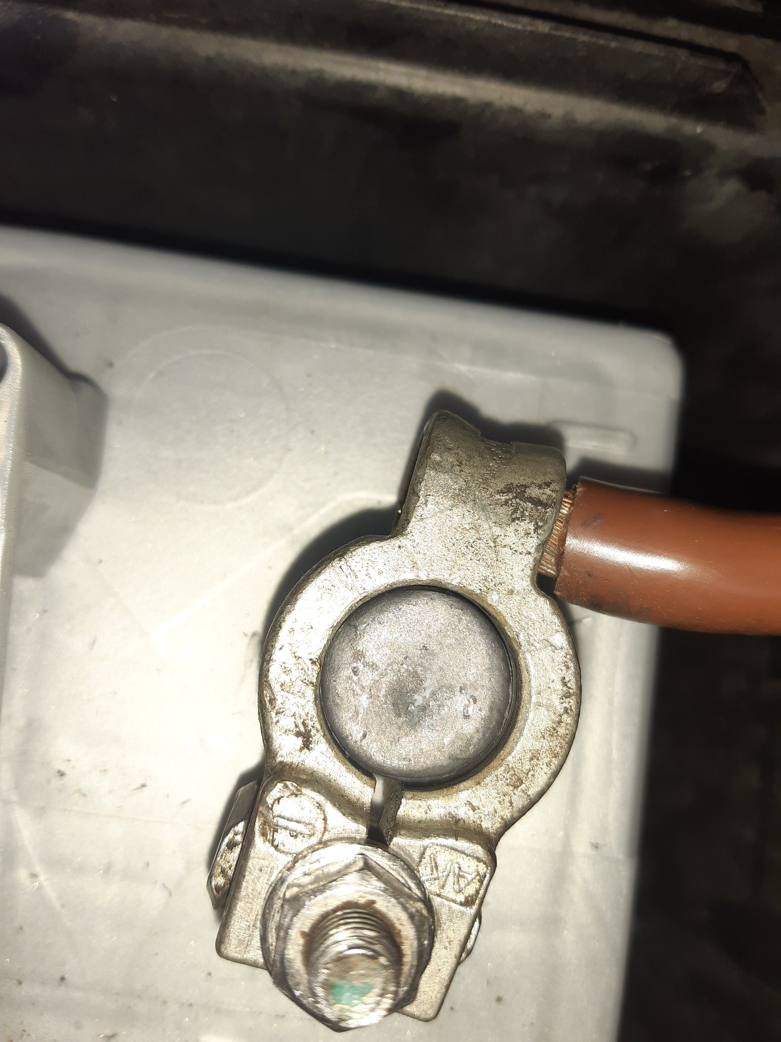

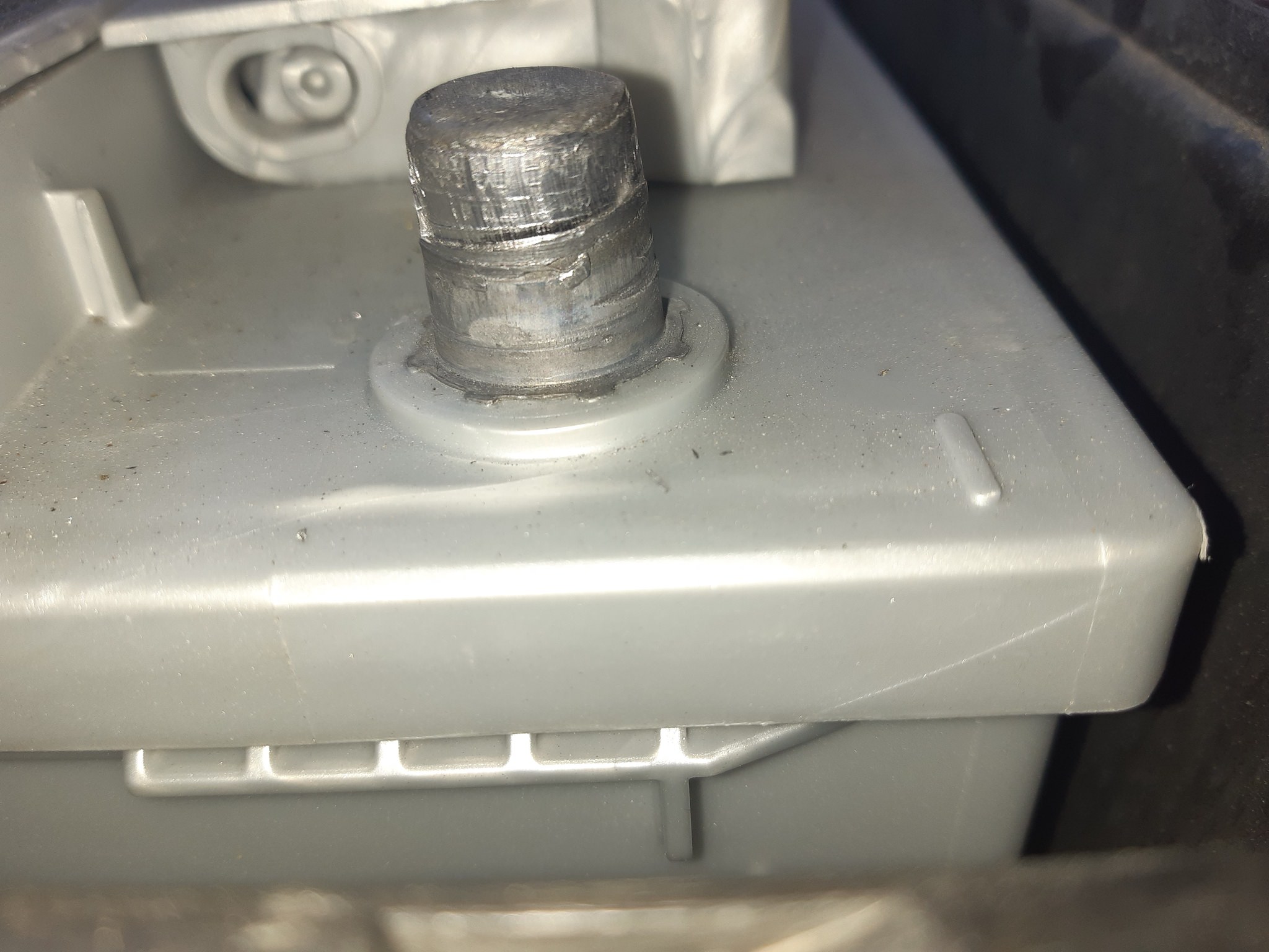

Suite à ta remarque je suis retourné sur la voiture car j'avais déjà retrouve ma cosse negative branlante.
Et là surprise...en regardant ma borne negative j ai vi que même serre à fond ma cosse ne fait pas contact.
Chose logique car le plot est abîmé...
Modifié par Vince40

Cela ne se voit pas sur la photo mais l’écart est assez important.
Le plus important c’est que je pense avoir identifié la source du mal.
Comme je ne vais pas m en servir pdt au moins 4s je vais avoir le temps de réfléchir à la meilleure solution.
C’est bizarre quand même d’avoir autant de jeu.
Vaut mieux débrancher carrément, si ça fait des multiples arc electriques c’est pas génial.
il y a 45 minutes, looni a dit :
Si la cosse est reste un moment desserrée, à force de frottement la cosse s’est usée. Ça reste du plomb assez fragile ?
Il y a 12 heures, looni a dit :
Bah faut surtout pas que ce soit branlant.
Alors soit faut changer la batterie soit la cosse, soit faut faire mac gyver.
Une petite feuille d'alu autour de la cosse de la batterie, ça ne se verra pas et ça ira très bien.
Je vais surtout changer la batterie car c'est bien le plot de la batterie qui est HS.
La cosse côté véhicule est en parfait état.
