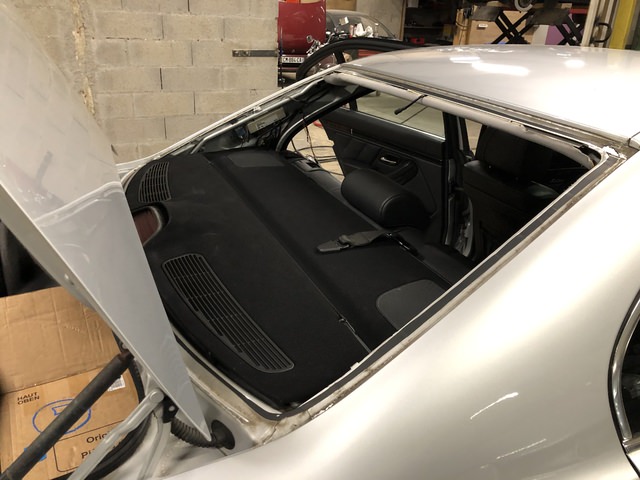

J'ai pareil pour la plage arrière, mais au lieu de changer j'ai pour projet d'utiliser une peinture textile pour lui redonner sa couleur.
je l'ai fait y a deux ans sur ma 530d, assez chiant à sortir une première fois la plage, j'ai tout démonté et nettoyé la plage d'abord avec une brosse puis l'aspirateur, ensuite j'ai utilisé une bombe de noir carrosserie, le résultat est plutôt correct et tient dans le temps,
voici une photo une fois remontée un ans après quand on a changé le joint de lunette

une plage arrière neuve ça vaut une blinde, si en bon état la repeindre est la bonne solution, sinon la dégarnir et mettre un nouveau tissus, mais attention c'est fragile à manipuler surtout avec un store arrière
Ma plage arrière est en bonne état et je n’ai pas de store. Je vais essayer cette solution.
Une bombe carrosserie ? Ca craque pas quand tu touches ? C'est pour ça que je prendrais une bombe textile plutôt, c'est vraiment fait pour, ça reste souple.
Après si ça fonctionne avec une bombe carrosserie tant mieux.

Comme je n’utilise pas la voiture souvent je peux faire un premier test de cette manière et si cela ne fonctionne pas ou que le résultat ne me convient pas je commande une nouvelle pièce.
Il n'y a pas de raison que ça ne fonctionne pas, comme dit alex, suffit de bien nettoyer et ensuite appliquer la teinte, pas de soucis.
Après la tenue dans le temps ne sera surement pas aussi bonne qu'un tissus directement teinté mais ce sera déjà très bien.
oui, j'étais allé au "feu rouge" du coin pour acheter exactement ça, pour le moment même au toucher ça ne s'effrite pas

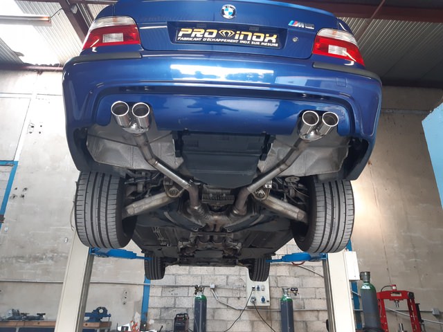

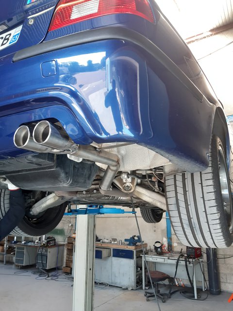

Voilà une photo une fois le travail termine

C'est ça ksé bon !!!  La meilleure modification sur une M5 E39 😍
Grave. Je suis totalement satisfait de la modification.
Sur autoroute à 130/140, RAS, quasi aucune différence. Mais en charge 😍, p.... comme c'est bon d'entendre le V8 !
Une fois rentrée à la maison, je me suis amusé à peser mes silencieux.
Résultat : 14 kg pour chaque côté.
Un joli gain de poids involontaire.
