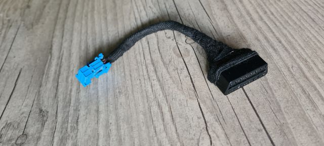

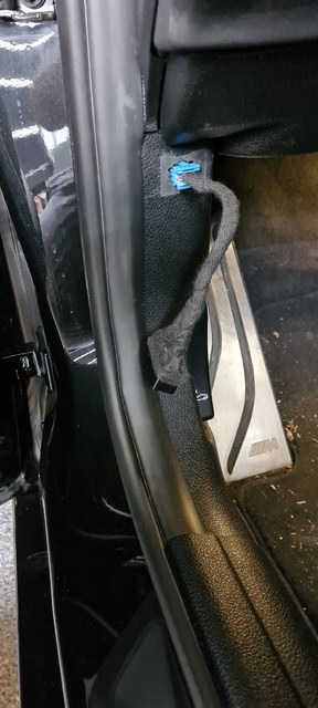

MUP je l'ai acheté l'antivoljadauto, mais impossible d'enlever les fiches dans la prise diag. Les fiches sont tellement petites, j'ai acheté plusieurs outils pour les sortir ces foutues fiches mais aucun ne va . Si quelqu'un a la solution pour les sortir, je suis preneur. (ne me dites pas de couper les files et de les ressouder)
Coupe les fils et ressoude-les!!!!
Il y a 1 heure, vmax a dit :
tu as bien retirer la "clé" de verrouillage?
+1 j'allais posé la même question.
Si tu y arrives toujours pas, t'as la solution d'acheter une prise mâle et une prise femelle et déplacer ta prise obd.
Modifié par ll_ll
Prise OBD de 1M.
Clé de verrouillage ....
j'aurais bien voulu t'aider mais je n'arrive pas à lire dans les boules de cristal pour deviner ce que veux dire
il y a 45 minutes, vmax a dit :
Elle est sur le côté.
