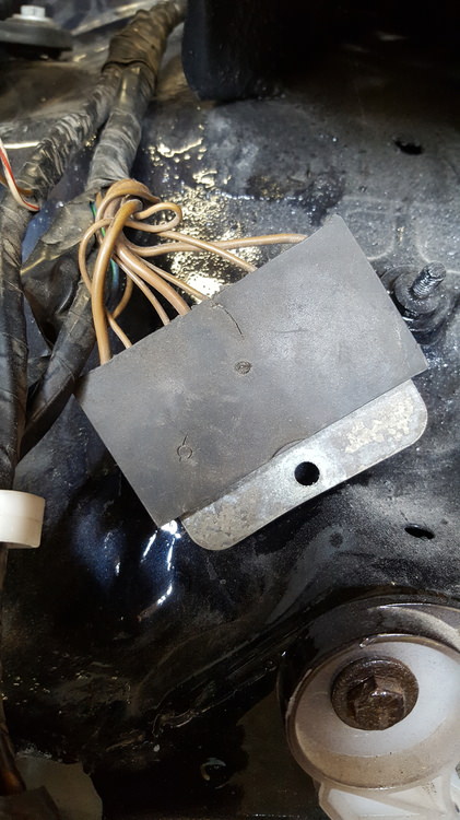

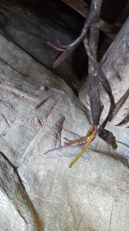

Salut les amis, dans le cadre du remontage de ma belle j'aurais besoin de quelques conseils svp.
En fait il me reste les 2 plaquettes de masse avant droite et gauche à fixer et un faisceau de câble côté conducteur dont je ne connais pas l'utilité car n'ayant plus de broche au bout.
Pour rappel voiture acheté avec choc avant et dont pas mal de chose avait été endommagé dans l'accident et démonté par l'ancien propriétaire.
D'où le puzzle à remonter.
Celle côté conducteur et même modèle pour le côté passager.
Les faisceaux côté conducteur.
Je voudrais aussi savoir comment et ou est fixée le klaxon.
Je pense d'ailleurs qu'un des 2 faisceaux sert à cela.
Merci pour votre aide.

Alors après une matinée passé a bosser sur la voiture j'ai pu par déduction positionnée les platines de masse.
Il me reste les câbles avec les broches arraché à trouvé
Les feux fonctionnent excepté une ballast qui est HS.

Aujourd'hui j'ai refais le faisceau abîmé et protéger avec du "chaterton " sa fait plus propre.

Oui j'ai vu qu'il existe pas mal de référence pour les remises en état des faisceaux. La il me reste seulement l'équivalent de 3 broches à cabler qui sont côté chauffeur. Je pense qu'il y en a un pour le klaxon (Je dois le tester 2 brins), après il y en un autre de 2 brins et un autre de 5 brins (photos plus haut).
Je ne retrouve pas la broche de la pompe de lave glace qui devrait être côté passager non?
Un peu galère la...
