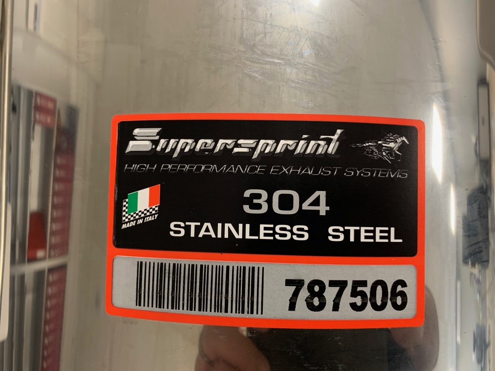

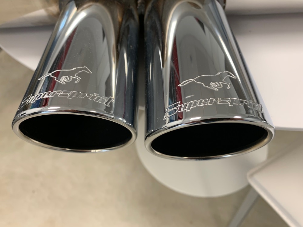

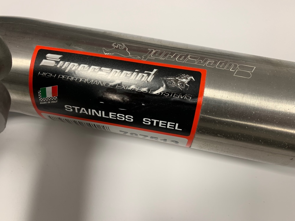

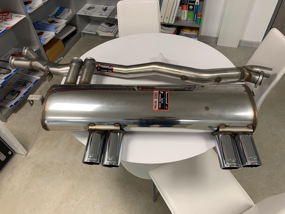

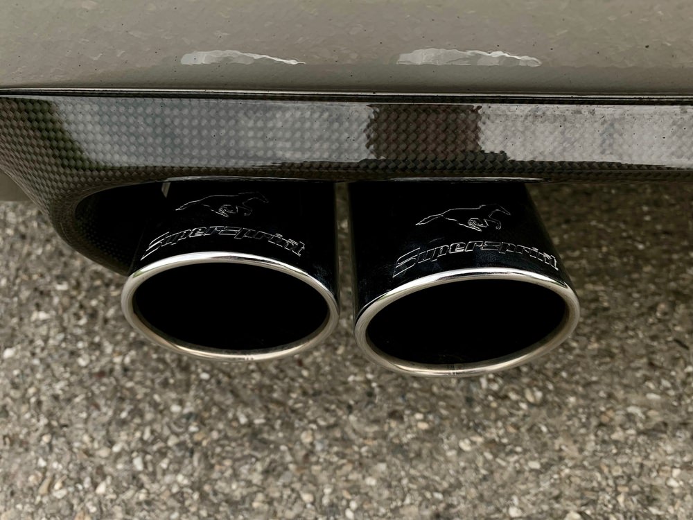

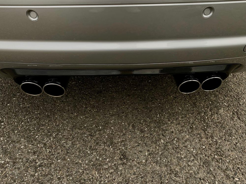

Salut à tous, j'ai reçu ma ligne Supersprint vendredi après midi et je l'ai monté aujourd'hui, c'est vraiment du jolie matériel, la finition est top :-) et ajustement au poil !
J'ai pour le moment j'ai fais environ 50 km, c'est un peu plus sonore que l'origine au ralentit et quand on appuis c'est vraiment sympa, la sonorité est comme d'origine mais plus forte, bien métallique, maintenant je pense qu'au fur et à mesure elle va se roder et ronflé de + en +
Chose importante, je n'ai pas constaté de perte de couple en bas du compte tour comme certain, pour rappel j'ai une admission Carbon M et une reprog de chez Buildjournal.
Maintenant place aux photos!
comment_978751
Pas de drone avec cette config, le son est plus sourd en dessous de 3000 tr/min qu'une ligne stock mais pas de bourdonnements.

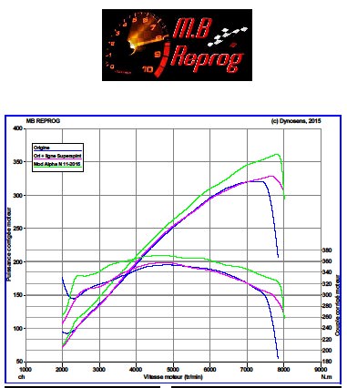

A titre d'info j'ai l'image des passages au banc lorsque l'ancien propriétaire a développé la config. L'ensemble de la ligne (y compris décata) a fait gagner  13 ch et 3 Nm de couple, sachant que la mesure avant (320 ch) a été faite l'été à 30°C ambiants et la mesure après ligne (333 ch) a été faite à 10°C (gain à minorer donc).

Étrange ces courbes qui coupent avant 8000 trs, d'origine ça devrait aller jusqu'à 8200 trs déjà ?

Pour la courbe oui, je lui demanderai à l'occasion. Peut être qu'il coupe les gaz au régime théorique de la Pmax (7900trs selon la fiche technique)
