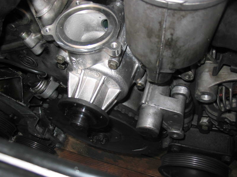

Posté(e) le 26 août 200519 a comment_72931 si tu change ton calorstat pense a prendre 3 joint torique neuf avec a changer systematiquement il y a celui qui est entre le couvercle et le logement du calorstat et les 2 qui son sur le manchon en alu qui se fixe sur le couvercle de calorstat au bloc moteur ( toujours monté les joint torique legerement huilé ) voila a quoi ca ressemble le logement du calorstat et d'un des joint torique Photo faite recament quand j'ai changer ma pompe a eau
Posté(e) le 26 août 200519 a comment_72944 Re, Tu t'es amusé pour la pompe à eau ? Car moi oui Du coup j'en ais profité pour passer au nettoyant moteur et karcher eau chaude le radiateur, mais aussi pour redresser les impacts sur le faisceau du radiateur.
Posté(e) le 26 août 200519 a comment_72954 Oui je me suis bien amuser pour changer la pompe a eau surtout quand j'ai vue qu'il fallait tomber le dumper pour defaire les dernieres vis qui la tienne du coup j'en ai profiter aussi pour nettoyer une bonne partie du bloc car j'avais du liquide de refroidissement de partout

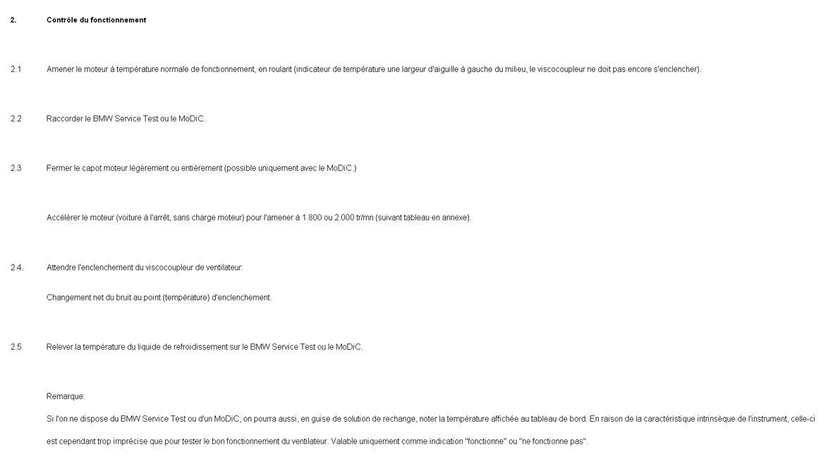

Posté(e) le 31 août 200519 a comment_73338 Ma M3 chauffe des qu'elle est arretée plus de 5 min. J'ai verifié tout les fusibles, ils sont bons. Par contre j'aimerais connaitre les affectations des relais dans la boite à fusibles notamment celui qui commande le ventilateur electrique(motoventilateur celui que l'on voit depuis la calandre) Ma m est une 3.0 de 1995. Merci d'avance Pour répondre exactement à ton problème Guitou Source TIS Bonne chance:
