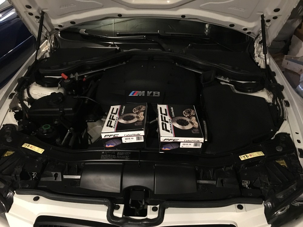

il y a 2 minutes, GEBm3 a dit :
Je me réponds à moi même: commande des PFC Z rated chez Lambert Performance au luxembourg, impeccable!!
Rapide et efficace, au top!
T'as essayé déjà?
comment_986276
Il y a 1 heure, GEBm3 a dit :
Ah ben non! Je viens de les recevoir
Curieux de ton retour sur E92
  • 2 mois plus tard...
comment_996276
Le 28/08/2019 à 22:10, GEBm3 a dit :
Hello,
Qu’est ce que ça dit pour l’instant concernant les plaquettes ?
comment_996283
Il y a 3 heures, __FF22__ a dit :
Hello,
Ça dit que je suis plutôt satisfait. L’atta Est un peu plus franche, avec un peu plus de puissance de freinage par la même occasion. Le changement des disques apporte sa pierre à l édifice en supprimant totalement les grondements caractéristiques des M.
donc plutôt satisfait même si je n’ai pas encore testé en forte sollicitation. Sur route cela semble le compromis idéal.
