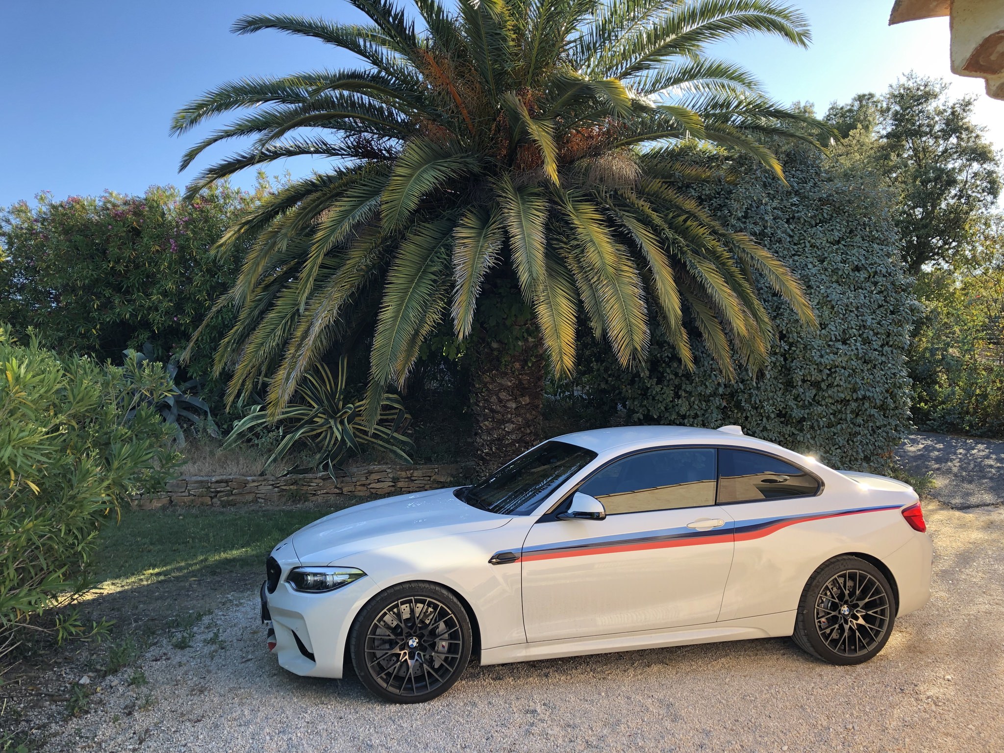

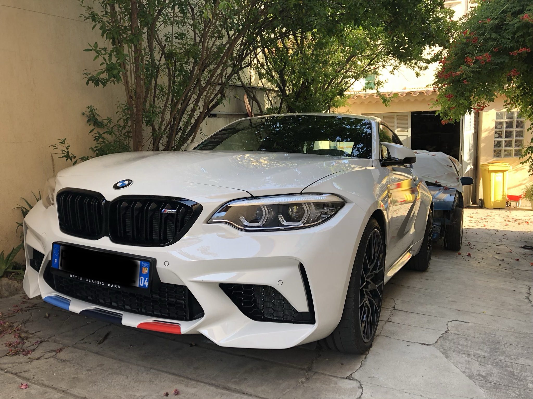

j ai racheté la M2c d un membre du forum qui ne l avait jamais présenté
c est une allemande d octobre 2018 avec extension garantie 3 ans
Pour les options on retrouve
boîte DKG
pack M track : pack M expérience + kit gros frein
Siege M avec logo M2 rétro éclairé et manuels
Pack Connected drive avec connectivité avancee
pack audio avec Hk / tuner DAB
Pack advanced  full Led
Par contre , Pas de caméra de recul ni de rétro extérieur rabatable / electrochrome
Pas de TO !!! Nickel
elle est passé dans les mains de Tom Schirmer avec les conseils de EuropeBmShop  pour une conversion piste assez radicale
Au niveau intérieur :
- siège De M4 GTS en carbone
- inserts carbone brillant et poignée de porte M2CS
- affiche AK motion @EBS
- Harnais Schrott 6 points
-volant M alcantara
- 1/2 arceau pinnacle motorsport
Au niveau châssis
-AP Racing pro 5000R 378x36 Avant + PFC 11 et 356x32 Arr + Pagid RS29 + Durites avia + liquide SRF Castrol
- Schirmer Brake Cooling Kit
- Full kinematic schirmer (full full rotules 😄 )
- différentiel Schirmer spec + rehausse
- Nitron R3  Schirmer
- BBS e88 schirmer 10x18 et 11x18 gold et Trofeo R 265/35 et 295/30
- Géo Schirme
Au niveau Aero
- Aile Arrière M235i Racing @RKP
-Spoiler Carbone Schirmer
- Diffuseur carbone 😄
- toit carbone Faserschmiede (qualité autoclave)
- capot carbone AlphaN avec aerocatch
Au niveau moteur
- Charge pipe et J Pipe BMS elite
- gros échangeur Do88
- oil catch can BMS
- filtres BMC
- écopes d'admission speedengenering
- gestion Active Motion Performance
- ligne complète Active autowerke Signature
- Cata Sport GESI ESS tuning 200cell
je crois que c'est tout 😄

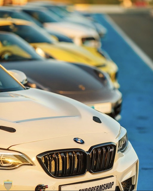

  • Photos du Laguna seca Provençal  😅avec le Club M le 30/07 Merci à @GaelOffmysoulpour les photos

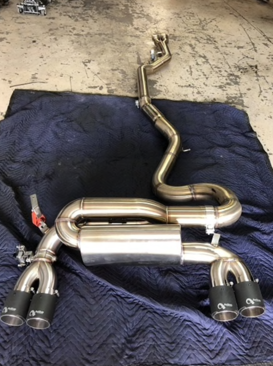

la ligne et le catback sont commandés
2 à 3 semaines de fabrication puis expédition depuis la floride ;)
il faudra que j'utilise la méthode de AFV pour relocaliser les sondes des FAP
il parait que les cartes moteurs des M2C avec FAP ont un Une pression de turbo Supérieure de 1psi aux M2C sans FAP pour  corriger l'effet restrictif du FAP
je ferai une mesure au banc avec et sans FAP + ligne
Active Autowerke  Signature F87 M2 Competition Exhaust System.

Cette ligne ne fait pas de drone ?
a voir les coudes et l’absence de reso et les tout petits silencieux ça fait peur pour le drone les conditions sont réunies il me semble... ?
comment_979386
a ce que je vois y a un reso après le mid pipe
le gars sur le forum US qui l'a monté (celui de la video)  :
is there any drone on the highway?
None, while cruising at highway speeds the valve tones it down.
Et si y 'a des drones tant pis , c'est une caisse pour le circuit
