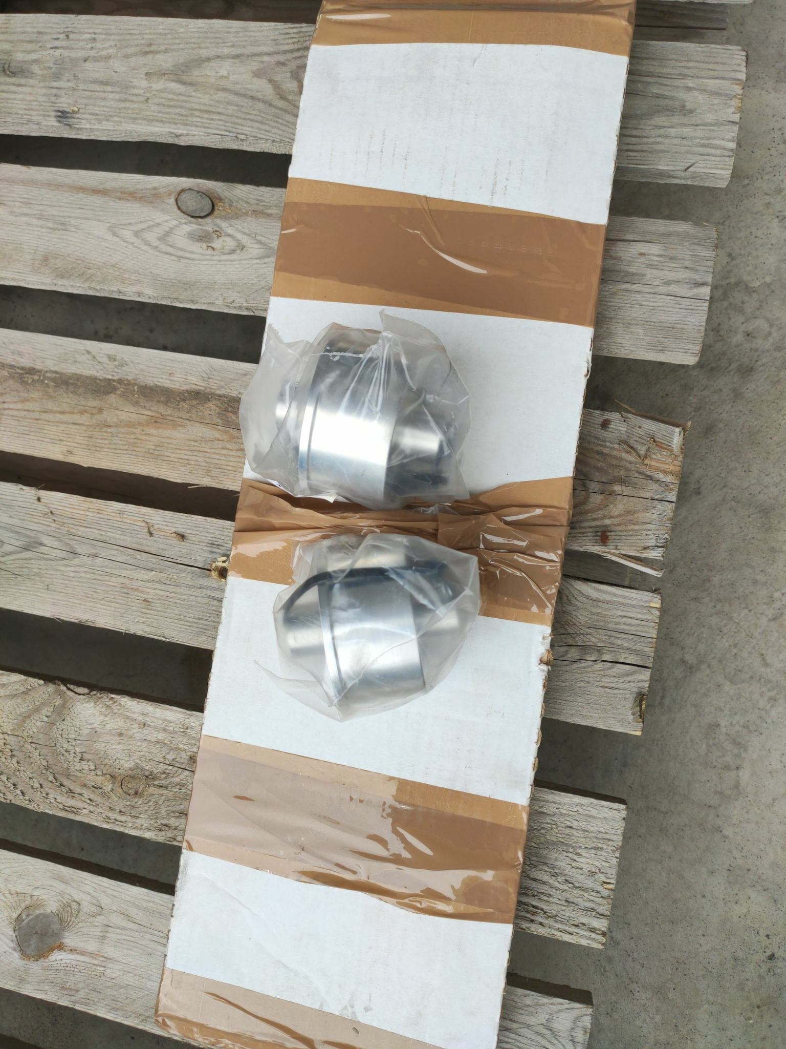

At home !!!!
les silent block des bras de direction sont énormes !!!

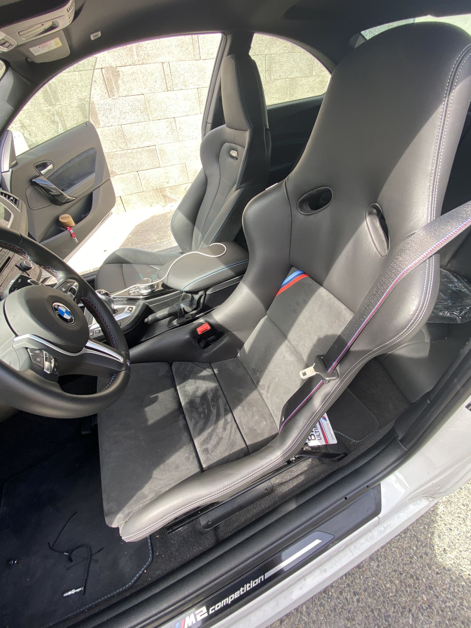

Et tu comptes mettre des harnais ou tu gardes les ceintures ?
il y a une heure, teva a dit :
Pour l instant je garde les ceintures mais je vais sûrement installer un 1/2 arceau wiechers boulonné

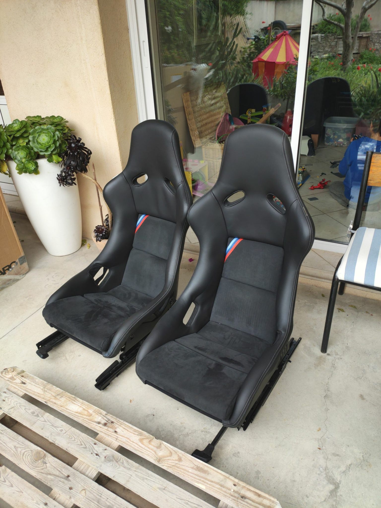

In progress !
The first, for the pilot !
Work complete !
marvellous !!! ?

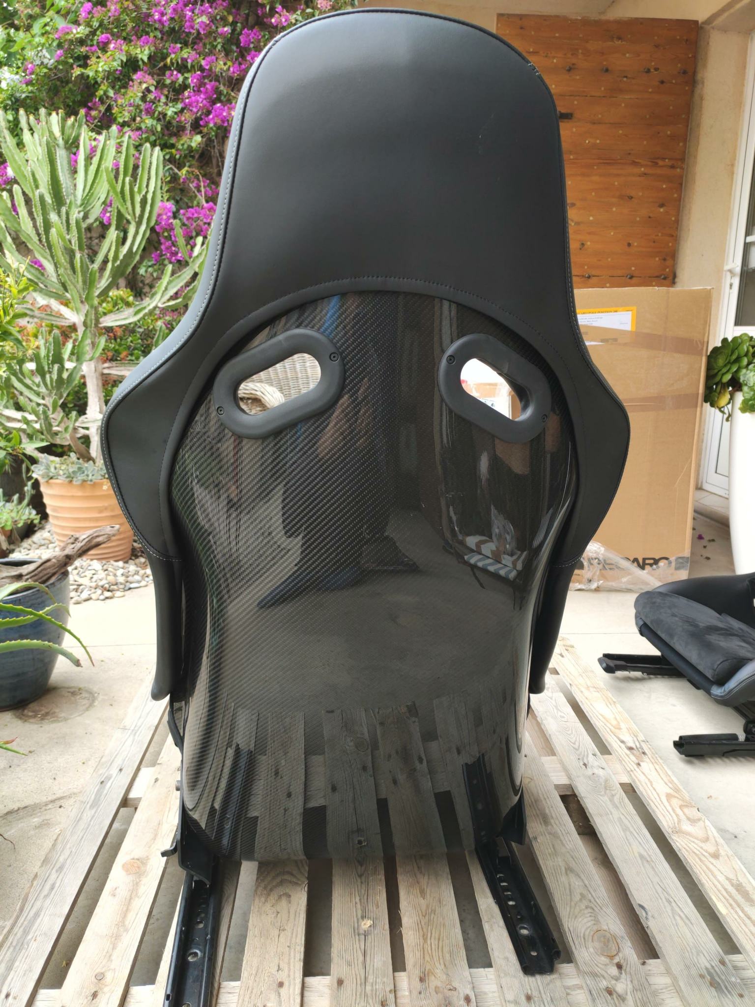

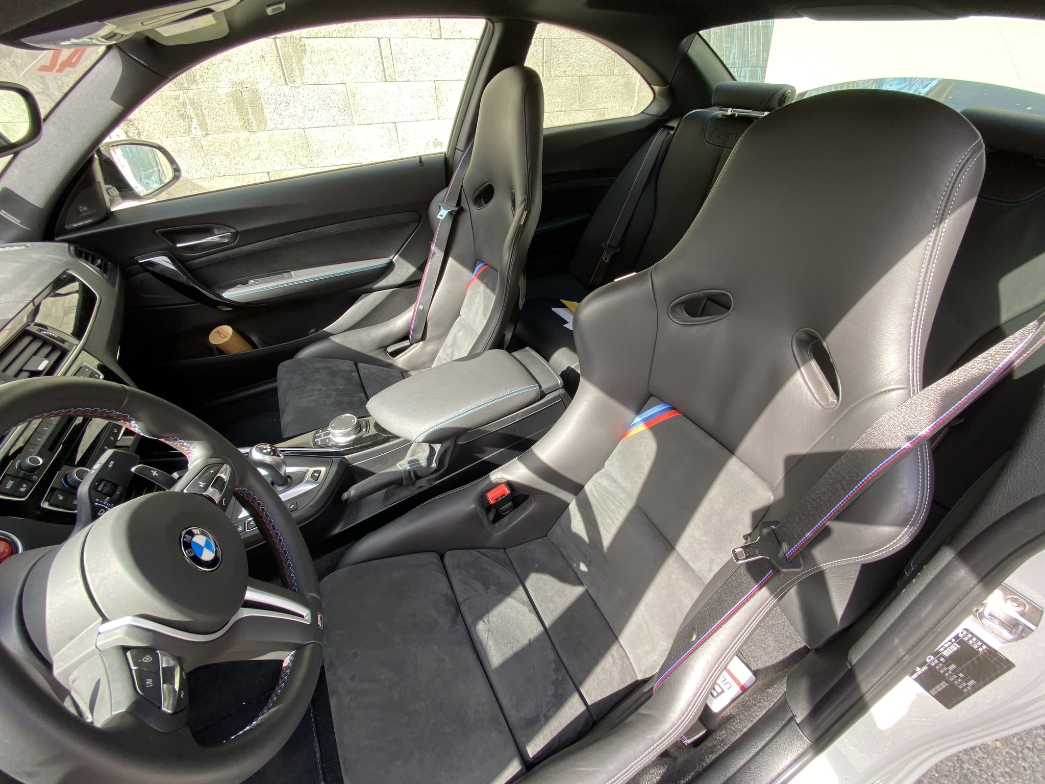

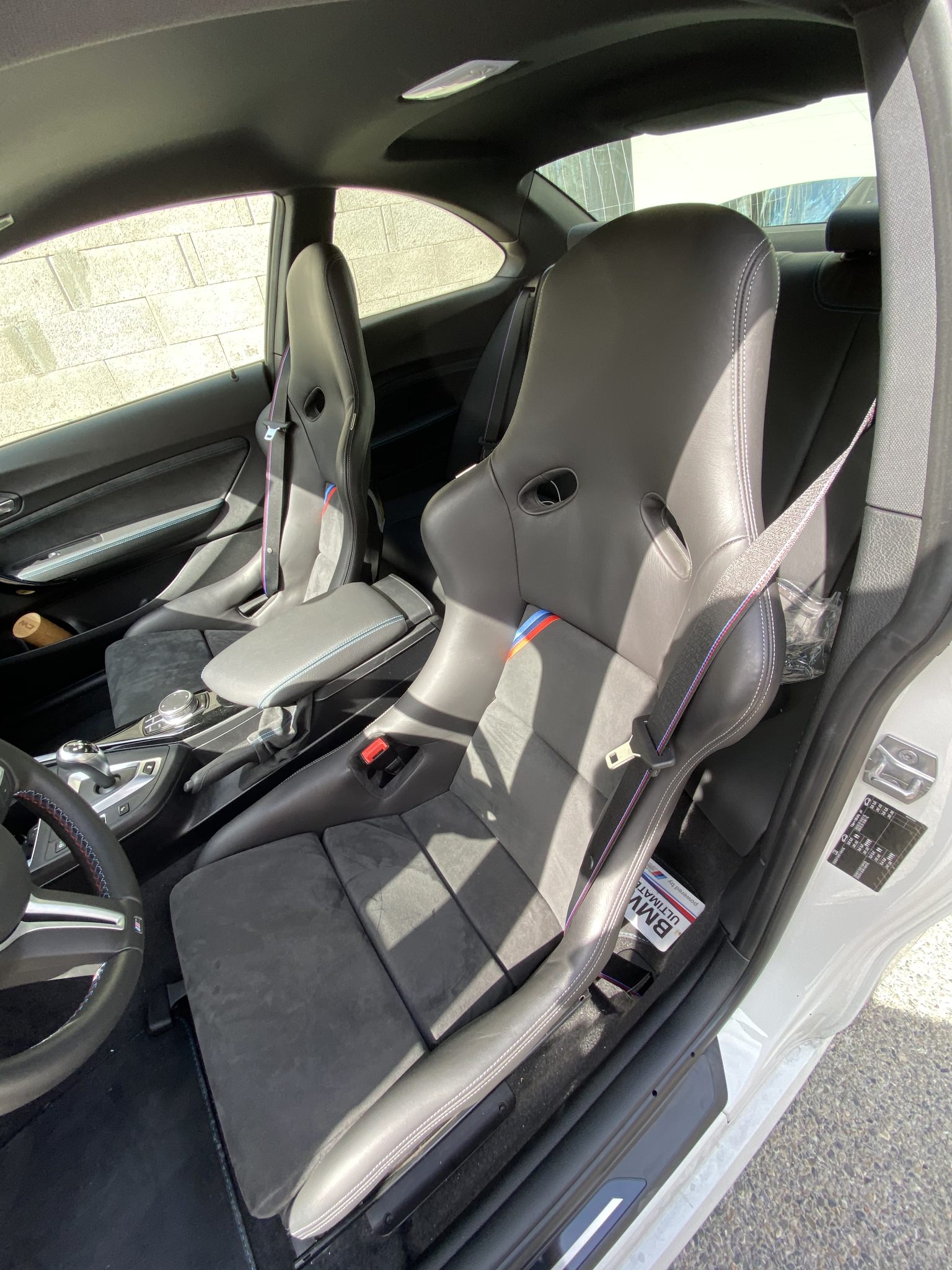

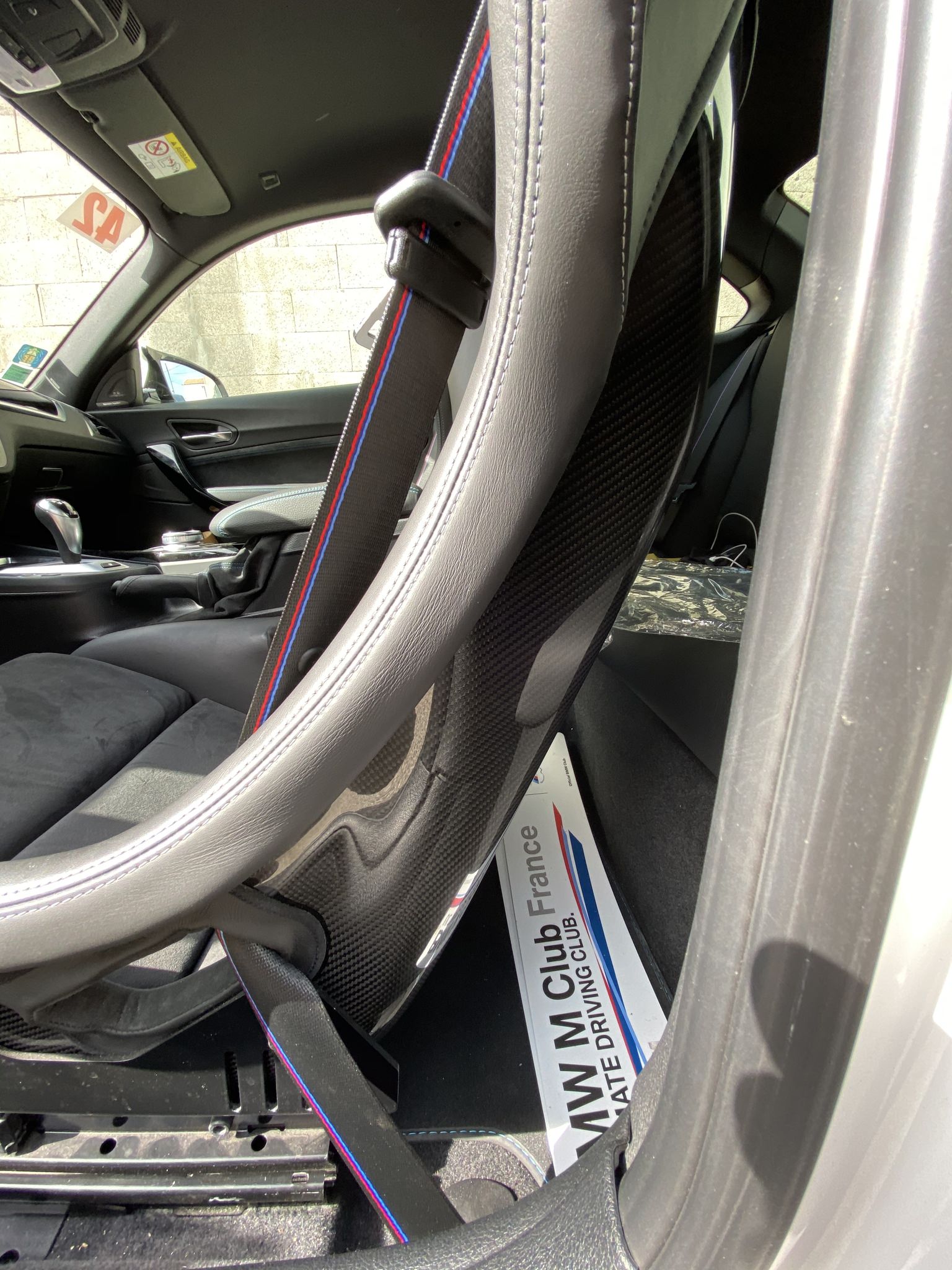

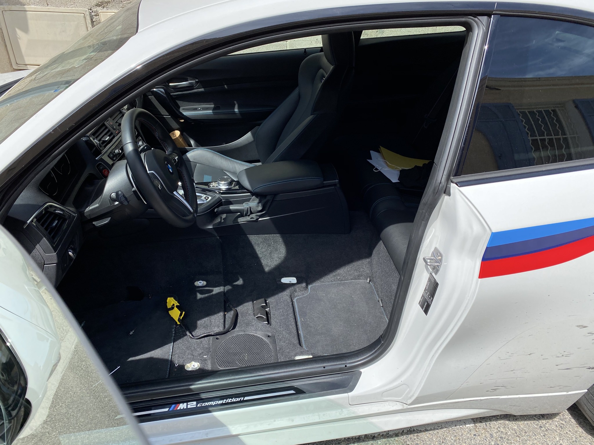

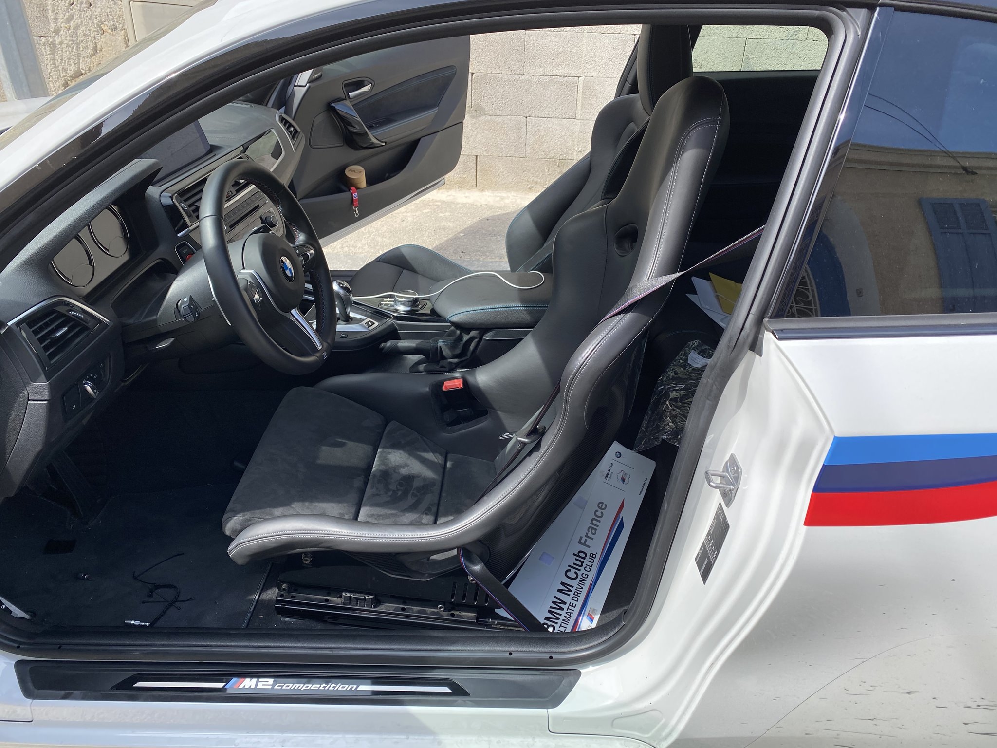

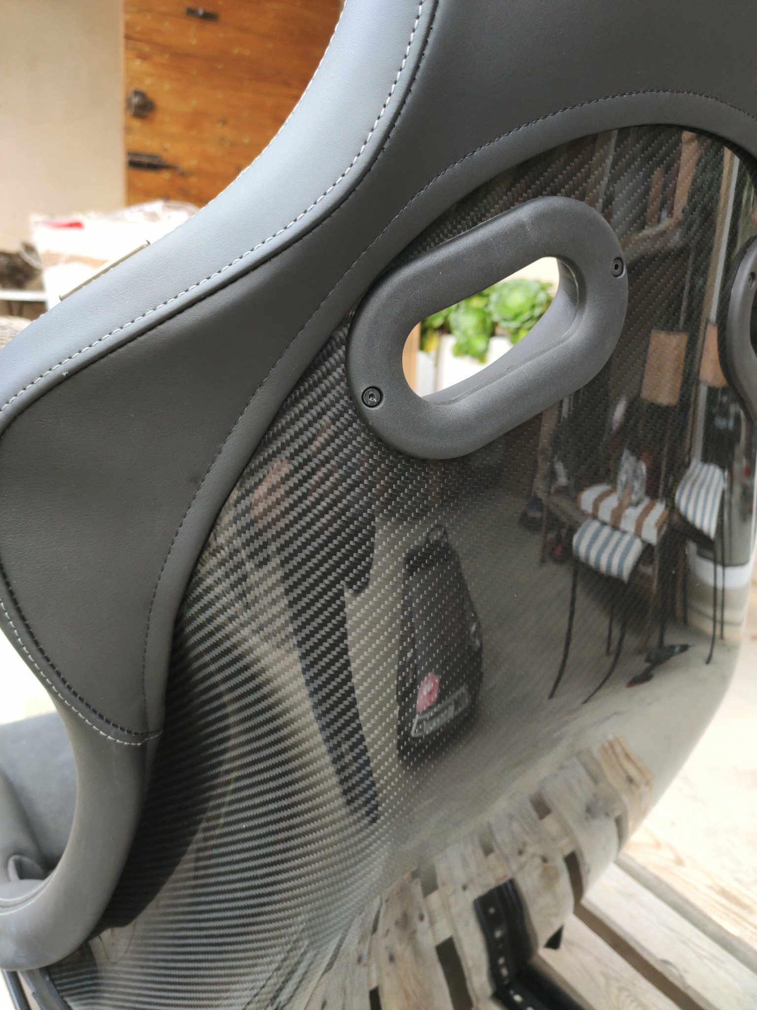

la voila plus légère de 40kg ...
il y a 4 minutes, doc_cupra a dit :
Au moins 40kg !
Y a 3,5 kg de différence entre sièges M2A / M2C

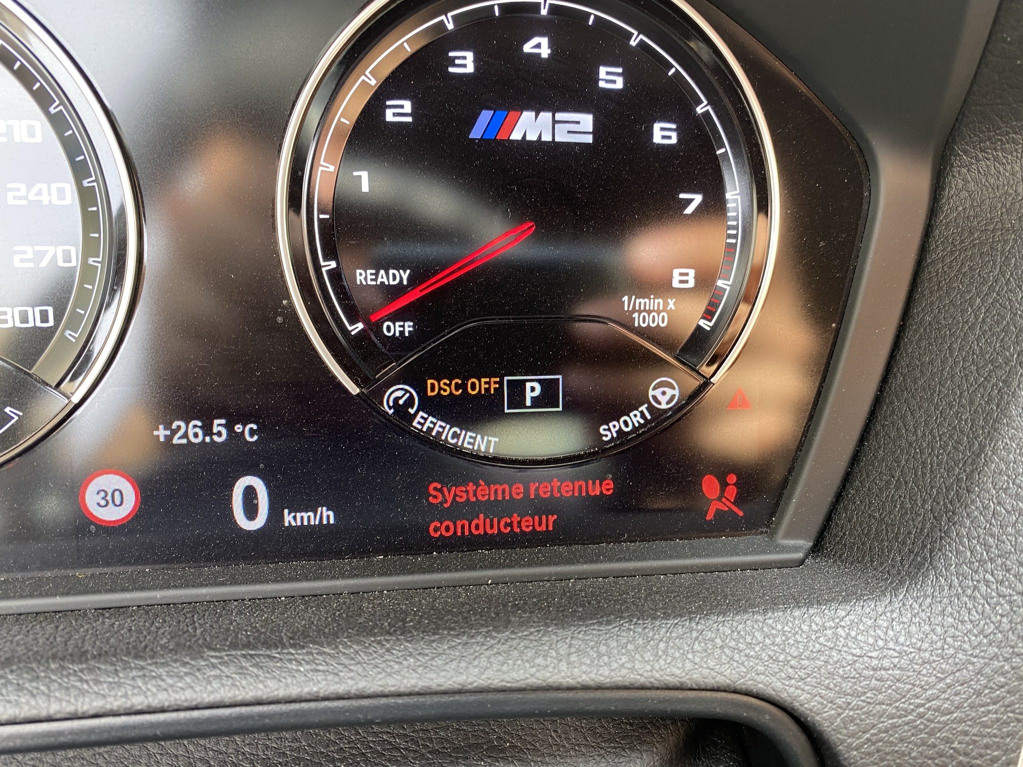

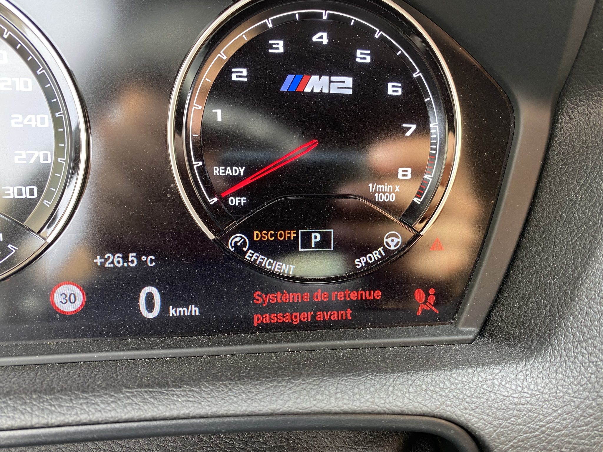

Doc tu sais à quoi correspond ce défaut :
airbag ?
et pourquoi dsc off ?
airbag ?
T'aurais pas demonté ton siege par hazard:|

.. prétensionneurs de ceinture ou une saloperie de capteur du siege lié a la ceinture, ou les airbag des sieges ? faut faire un codage surement..
et DSC OFF c'est le mode Race version Homme :paf:
C est un fake le dsc off il disparaît en roulant ??

Oui je savais pour le codage mais je demandais si c était le capteur de présence ou le défaut airbag le responsable !

Super beaux les sièges! Tu as une idée de leurs poids?
