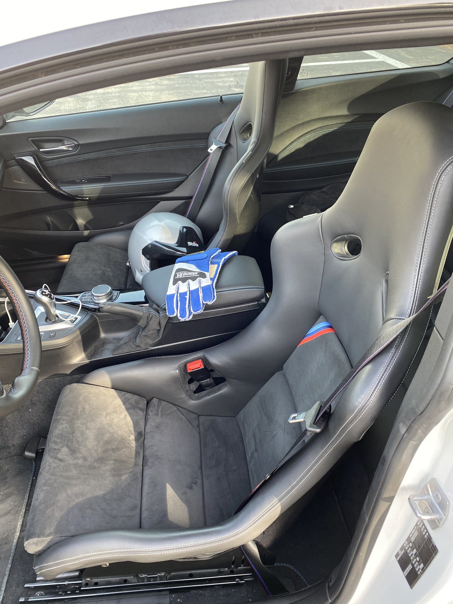

Pour le poids des sièges : 4,4 kg la coque , 1,1 les 2 platines , et 3,4kg les rails glissières !
8,9kg je dirais !

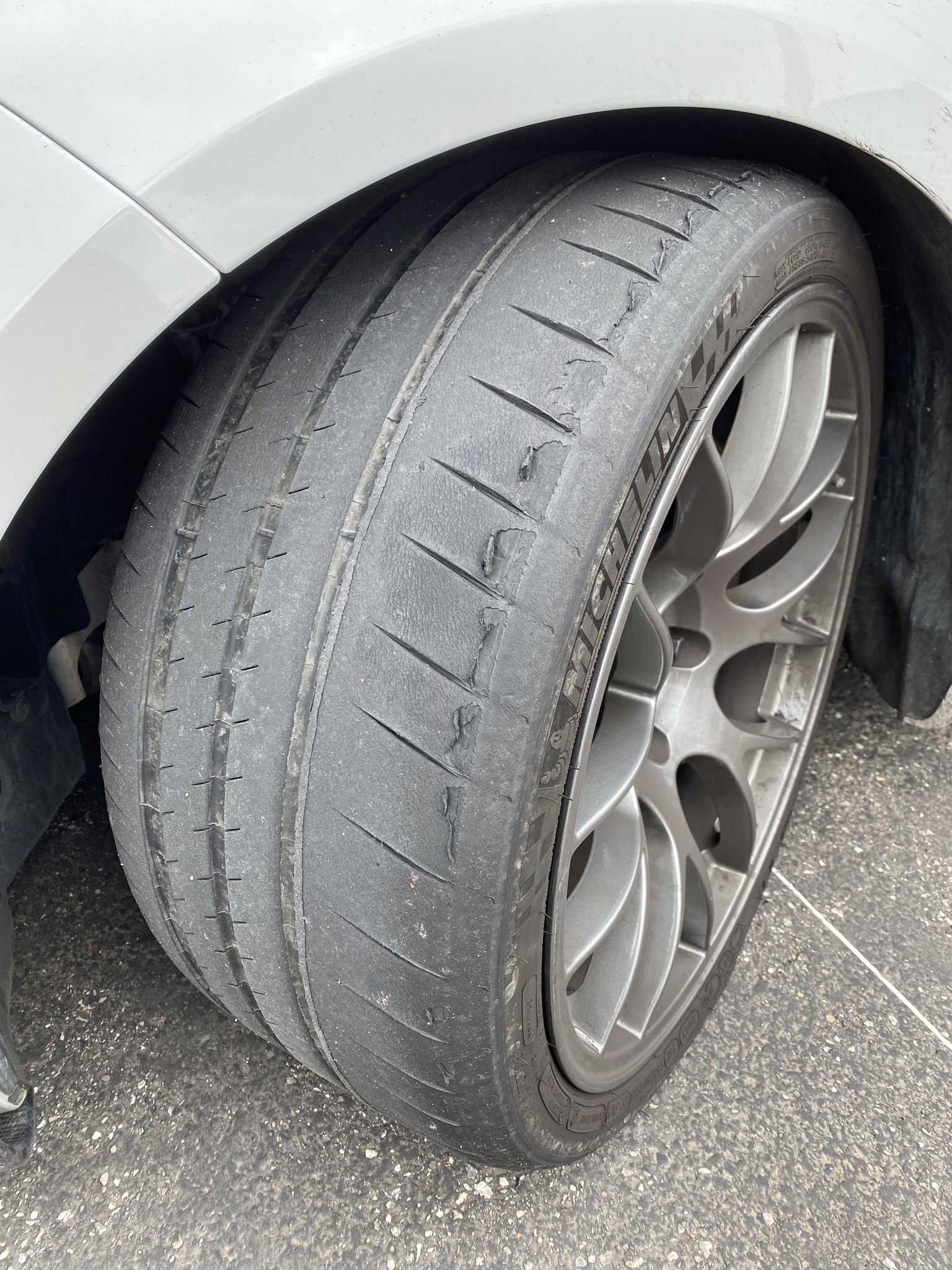

J ai mal géré après la 3 eme cession ..
Pression trop basse?
t'as combien de carrossage sur l'avant ?
il y a 13 minutes, doc_cupra a dit :
même sentiment...pas assez de carro par rapport a comment tu la sollicite.
-4 de carro sur l avant et c est une sortie au Luc qui m a flingue l avant G
Bizarre...
les circuits ayant un sens de rotation qui fait qu’on use le plus le pneu avant conducteur -> ok
mais la c’est une méga parabole avec tout l’avant qui part ... lol
le poids de l’auto doit pas aider
4deg c’est beaucoup pour ce résultat ...
Peut etre voir la hauteur de caisse ou les barres ... doit y avoir un mauvais réglage châssis c’est presque sur  ?
Il y a 2 heures, doc_cupra a dit :
Bizarre...
je vais déjà acheter un vrai manomètre , car le truc a 25€ sur Amazon c’est pas top !!
Elle va partir faire une géo au poids / roue avec les nouvelles pièces qd j aurais le temps de l emmener au garage !.....
MF Power compétition à Aix en Provence.
Tu es aller rouler sans les barres arrière ?
j’ai du mal à comprendre comment tu a eu ce résultat ... géométrie mal faite ? Y’a un soucis ... à voir vue ta config... merde ! Je l’aurai mauvaise ...
