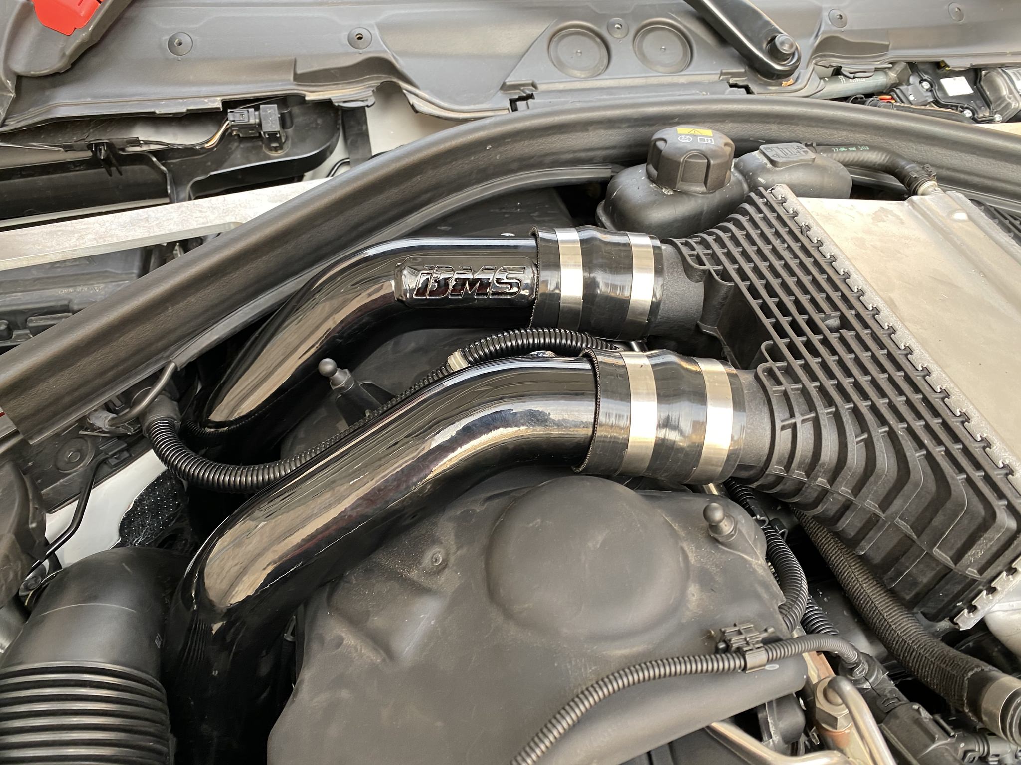

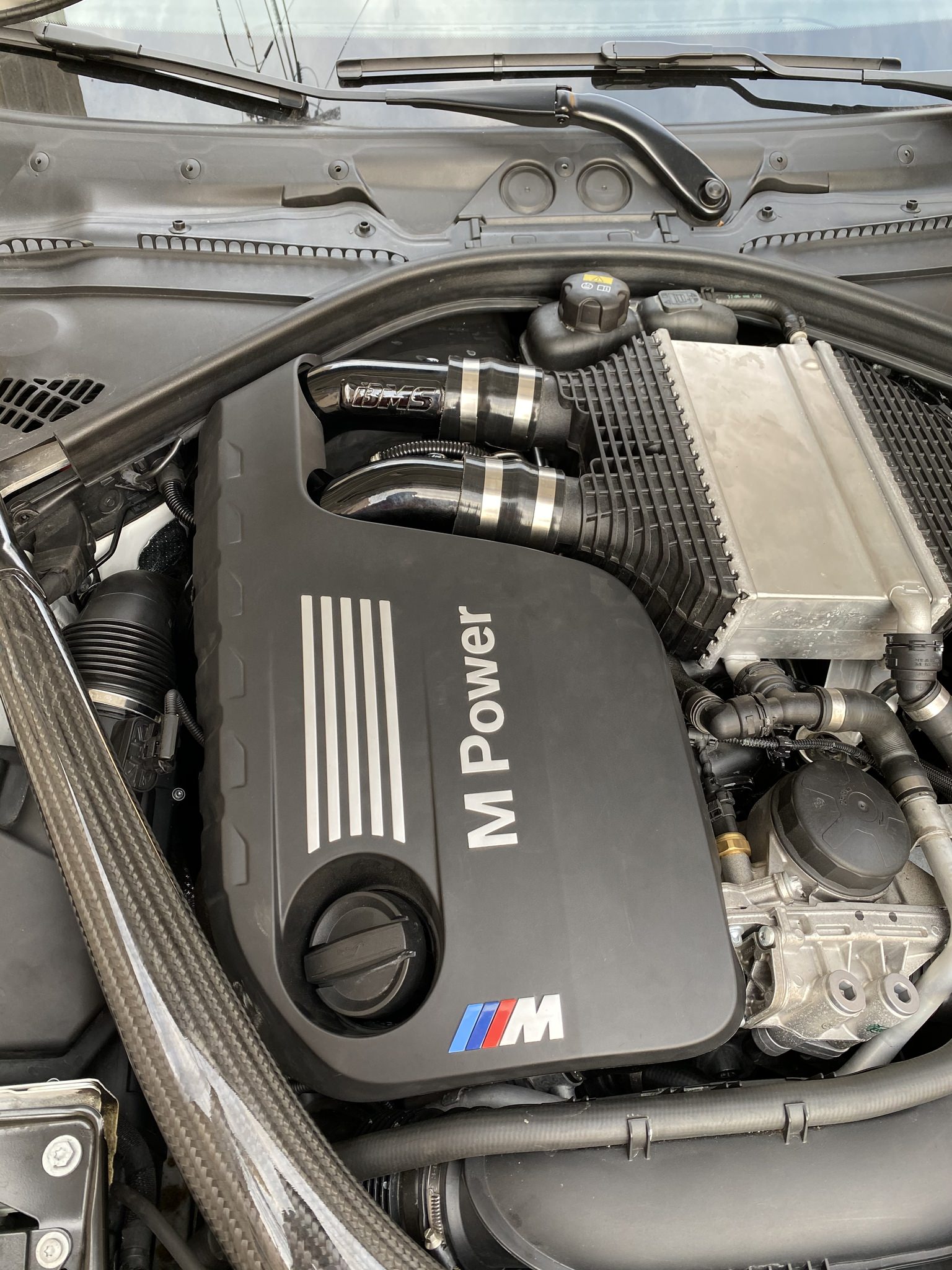

petite upgrade du jour :
charge pipe BMS

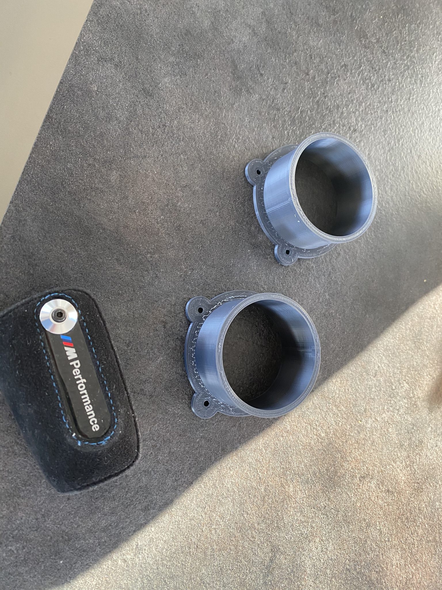

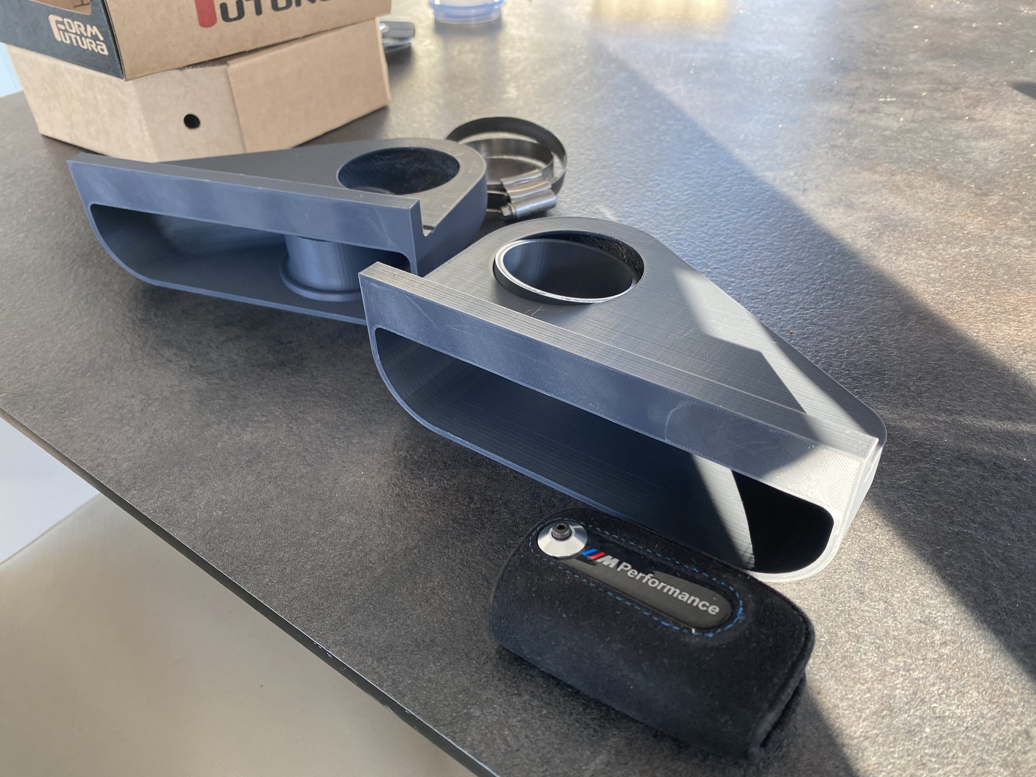

@damsxx est-ce que tu aurais le fichier pour l’impression 3D de l’écope de frein?
merci ?
Tu trouveras ici :
https://www.thingiverse.com/thing:3566812

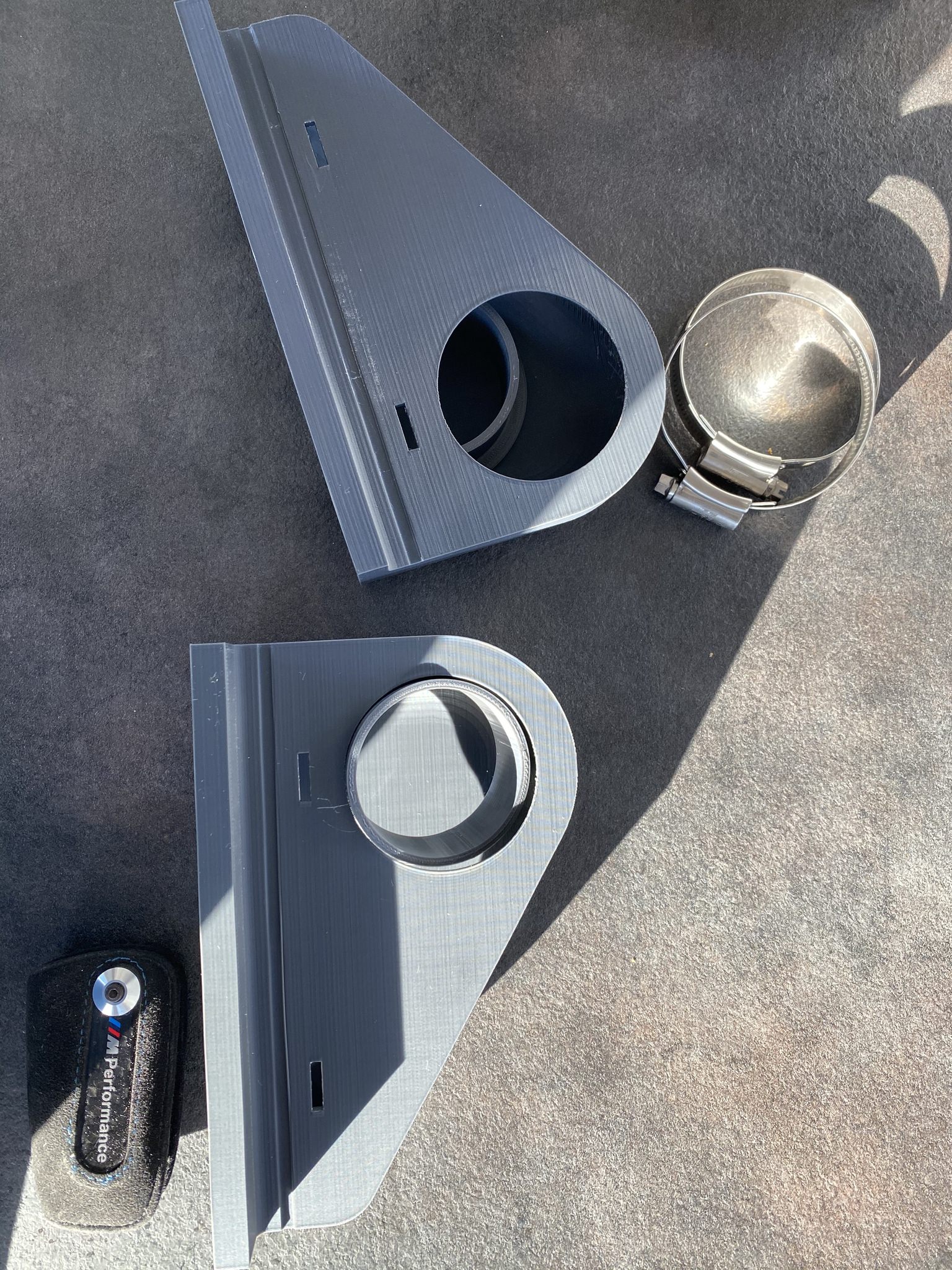

sinon ça donne ça une fois imprimée
t as 2 versions épaisse et fine , j ai pris la fine :
j ai fait faire des petits manchons à fixer sur la tôle des protèges disques Mais finalement j ai pris des trucs en carbone .
J ai mis la clé à côté de la M2 pour te montrer que les pièces sont assez massives !
Pas mal du tout merci @damsxx ?

les écopes sont en 2 pièces : l écope et le manchon pour fixer le tube , visiblement pour l impression en 3D et pour des contraintes techniques c est mieux en 2 pièces que tu colles à l epoxy par la suite !
J’ai plus qu’à trouver un gars pour me les imprimer en Suisse ?
il y a 6 minutes, Watershed80 a dit :
En Suisse ou en France tu trouves facilement généralement ils expédient !
