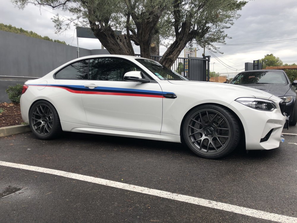

Tu as pris quoi comme dimensions pour tes APEX? (Largeur, ET)
19x9.5" ET28 pour monter du  265/30-19 a l avant + cale de 12mm
19x10.5" ET45   pour monter du 295/30-19 à l arrière
Modifié par damsxx
ca y est j 'ai tout reçu
montage le 18
et 1er tour de piste le 25 au castellet ;)
Sans cale de 12 à l'avant ça passe pas?
il se peut que le bord interne de la jante et du pneu touchent le ressort de l'amorto ( pas ceux d'origine mais les KW CS ou les nitron que j'ai commandé c'est quasi sur )
et puis c'est pas mal d'élargir un poil  l'essieu avant
Il y a 21 heures, damsxx a dit :
à moins d'avoir un carrossage qui rendra ton auto difficilement conduisible au quotidien, ça me semble compliqué pour la roue avant avec la cale de 12mm
ça te fait de l'ET 16 ( j'ai ET 18 avec 0,5" de plus ) et je suis tout juste avec du 18" ( une roue donc avec un diamètre un peu plus petit ... ), je frotte d'ailleurs légèrement le passage de roue intérieur côté par choc ;) Mais j'ai un peu plus de 3° et du 18"
Ah ... et puis, pensez à mettre des écrous/goujons compétition !! nos autos sont super lourdes, c'est pas comme si il y avait déjà eu des cas de casse de goujon sur M4 ...
" pensez à mettre des écrous/goujons compétition" , un lien pour ce type de goujons?
Modifié par 2fast4u
Il y a 4 heures, doc_cupra a dit :
J'y ai déjà pensé car à force de monter/démonter mes jantes,  je pense changer les vis de temps en temps mais le taraudage lui ne doit pas trop aimer à la longue...
les goujons s'étire avec la température ... impressionnant ?
c'est bien des goujons, mais je sais pas si c'est ceux en acier spécial ...
je crois que c'est ça : https://www.oreca-store.com/goujons-de-roue-haute-qualite-redspec-en-acier-vendus-par-4.html
Ne pas oublier que j'ai tout fait faire et que je paie juste les factures ?, donc je crois ... par contre je suis sur que c'est du consommable et il faut pas hésiter à les changer des qu'on voit qu'il s'étire un peu ...
Le 09/09/2019 à 07:43, doc_cupra a dit :
Bon je récupère la voiture demain dans les ateliers de Motortech 83 !
j'ai prévu ça comme réglage pour les suspats : vous en pensez quoi ? PS je la conduit peu au quotidien
Cale de 12mm à l'avant ^_*

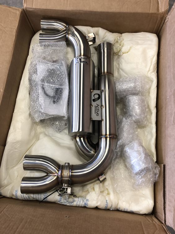

put***n j'ai trop hâte de l'entendre chanter sans ces maudits FAP
le diamètre de la ligne en 3,5" = 90mm est monstrueux
 la qualité de fabrication du silencieux est pas mal du tout
Elle passera au banc demain pour voir le gain de la suppression des FAP et de la ligne complète AAW
la cartographie d'origine des M2C avec FAP a +1psi sur la pression du turbo Vs M2C sans FAP (USA ....) pour compenser les pertes dues aux FAP
y'a peut être 10-15-20cv  à gratter !!!
Modifié par damsxx
Elle a l’air très belle cette ligne AAW, vivement des photos montée, et ton retour sur la sonorité ?
Les sorties sont comment ? Inox ? Autre ?
Modifié par scalpel63
ca va faire un bordel ce machin :|
:-P
Il y a 11 heures, KOOMICHRIS a dit :
:-P
Non c est mieux que ça c est démentiel !!!
