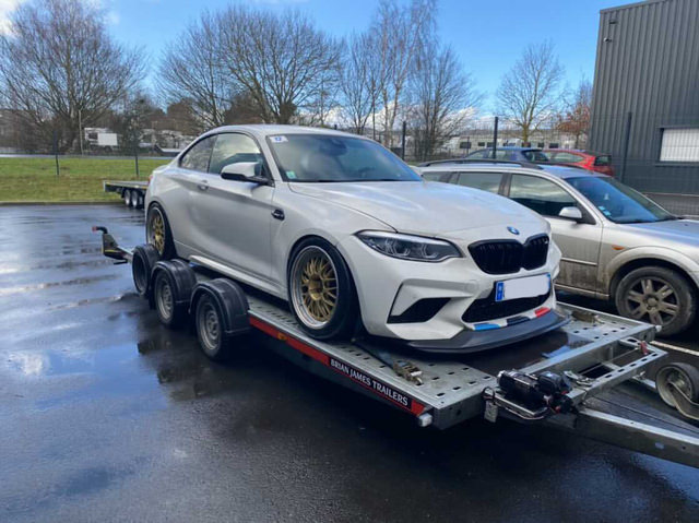

@damsxx juste une question si ça te dérange pas bien sur... tu es partie d'une M2 competition "basique" ou elle était accidentée? Et tu la réparais et montée pour le circuit ? Tu peux toujours rouler sur la route avec ou tu as fait ce projet juste pour faire du circuit ?
Merci a toi
Au plaisir 😁
Non une M2c normale avec les options qui vont bien ( siège M , gros freins , pas de TO)
jamais accidenté, donc jamais rien réparé .
pour l instant elle roulera encore un peu sur la route pour aller aux track days
jusqu au jour où elle aura son arceau schirmer 🤗

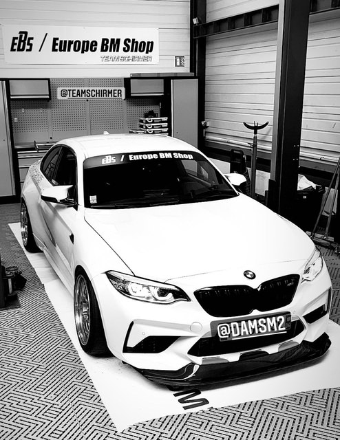

j'ai fait un récapitulatif de mes conneries
Au niveau intérieur :
- siège De M4 GTS en carbone
- inserts carbone brillant et poignée de porte M2CS
- affiche AK motion @EBS
- Harnais Schrott 6 points
-volant M alcantara + palettes Schirmer (+20cv 🤣)
Au niveau châssis :
-AP Racing pro 5000R 378x36 Avant + PFC 11 et 356x32 Arr + Pagod RS29 + Durites avia + liquide SRF Castrol
- Schirmer Brake Cooling Kit
- Full kinematic schirmer (full full rotules 😄 )
- différentiel Schirmer spec + rehausse
- Nitron R3  Schirmer
- BBS e88 schirmer 10x18 et 11x18 gold et Trofeo R 265/35 et 295/30
-Géo Schirmer aux oignons
Au niveau Aero
- Aile Arrière M235i Racing @RKP
-Spoiler Carbone Schirmer @modepelleàtartebiencommeilfaut
- Diffuseur carbone 😄
Au niveau moteur
- Charge pipe et J Pipe BMS elite
- oil catch can BMS
- filtres BMC
- gestion Active Motion Performance
- ligne complète Active autowerke Signature
- Cata Sport GESI ESS tuning 200cell
je crois que c'est tout 😄
