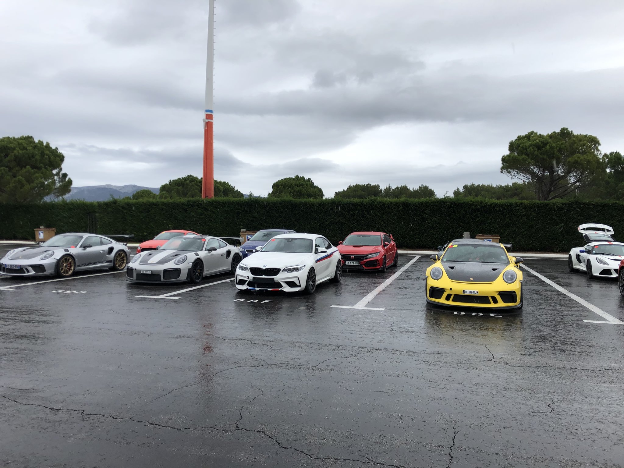

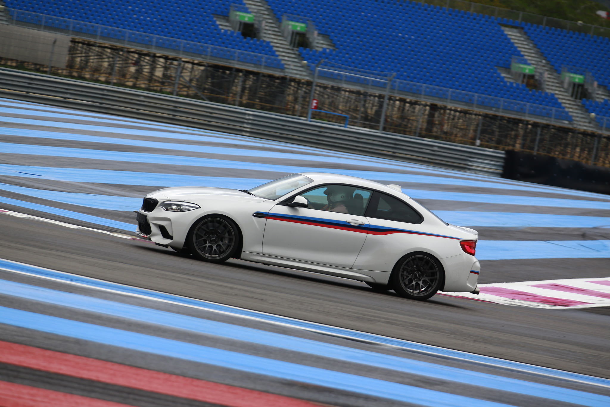

C’est la tienne ça non ?
Avec les décalcomanies et les roues on peut pas se tromper ... ?

Oui c est à moi !
Il y a 5 heures, mitch02 a dit :
Ton pote en Gt2rs c est le jeune ? Avec la gris clair ?
Celle à gauche de la mienne ?

Ouaip c’est la craie ! Il a du remballé à cause de ses freins... Jeune jeune, il a 15 ans de plus que moi mdr !!! ???
La gt3 RS et la Civic de ta photo je connais aussi !
Tu parles de celle immat en Suisse ? , il a tourné jusqu à 18 h pourtant
ilS étaient 2 pilotes un très jeune (18-20 ans ) et un plus vieux (père et fils peut être )
Modifié par damsxx
Il y a 2 heures, mitch02 a dit :
500cv là civic !!! Je me demande comment on passe 500cv sur les roues avant ?
Oui la craie immat Suisse, le propriétaire c’est celui de 45 ans ;-)
La civic ouai apparemment elle va bien, il a aussi une Porsche 997 9FF de 1400 cv lol !

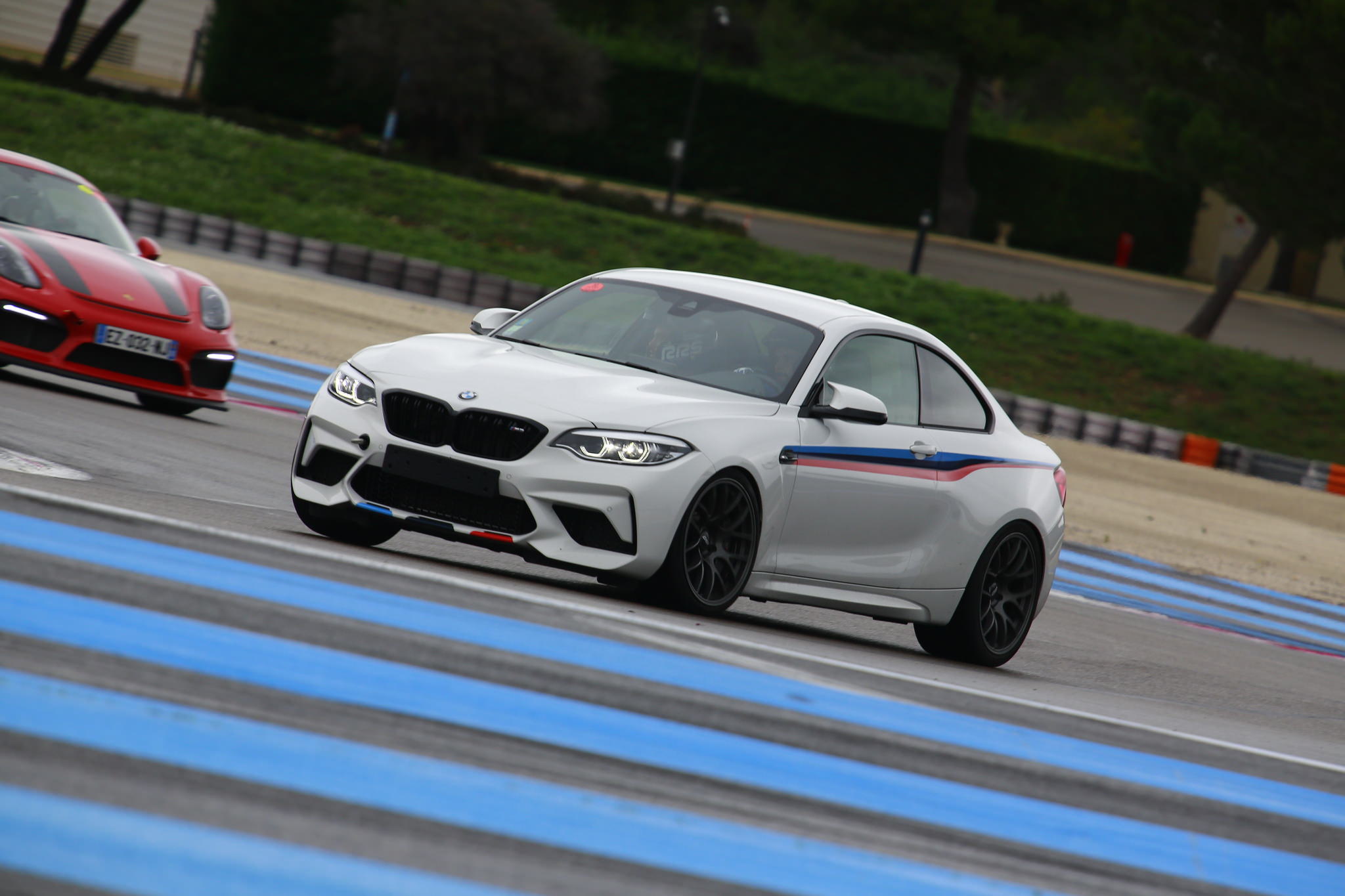

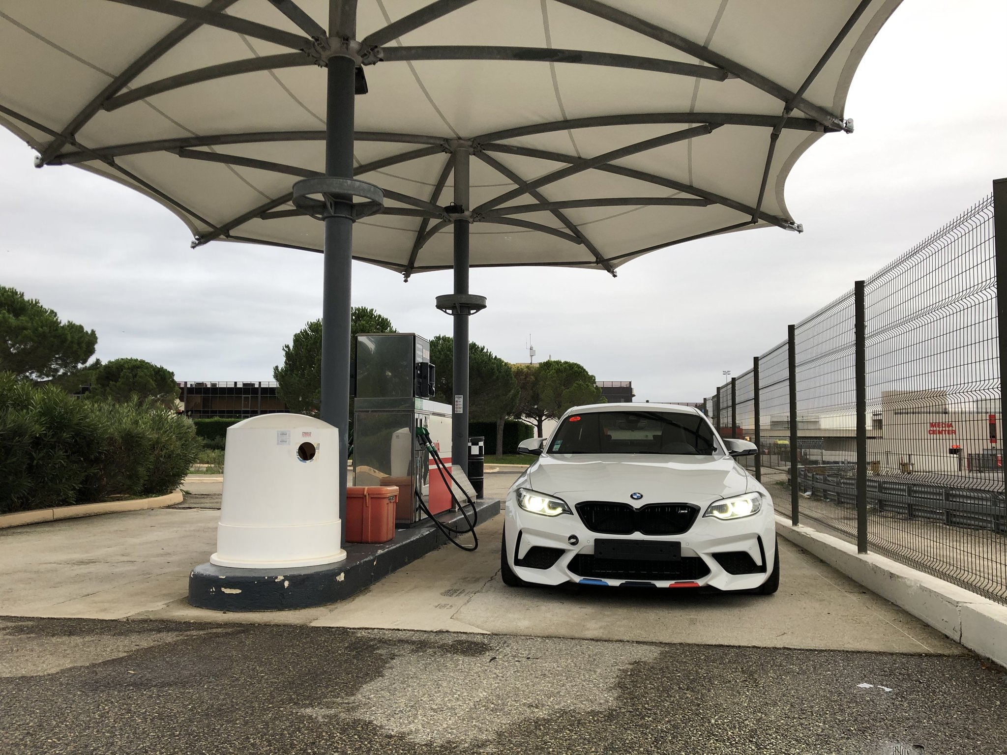

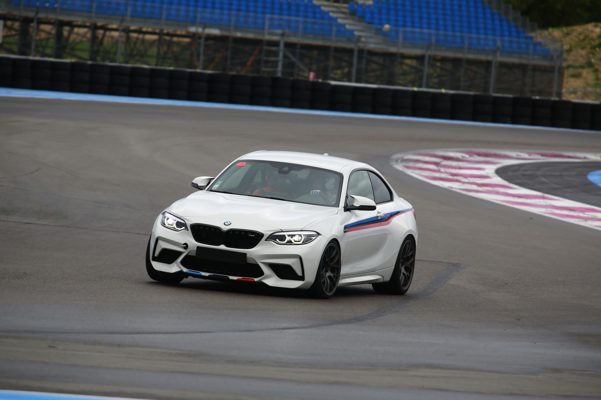

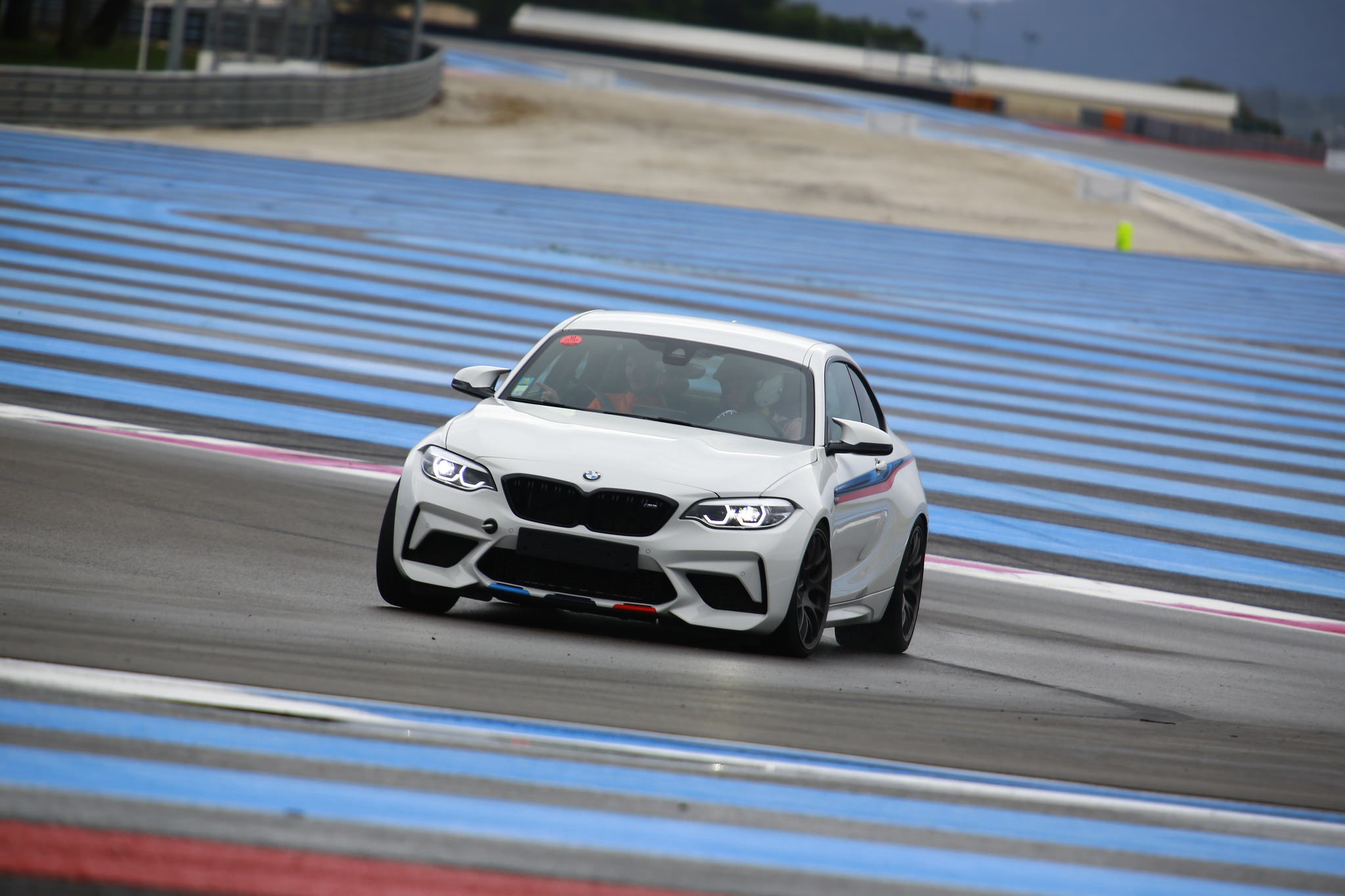

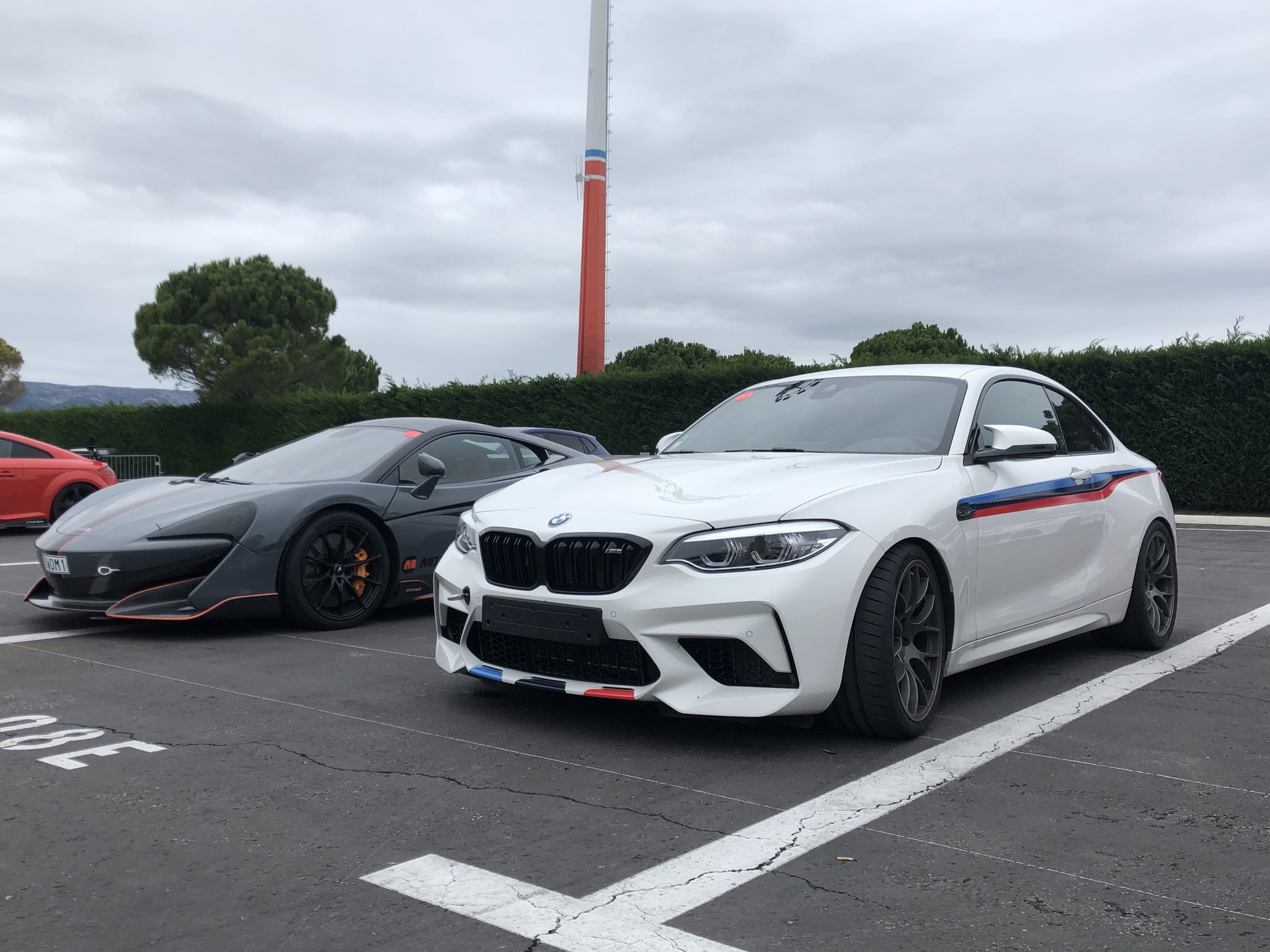

Quelques photos du roulage !!
pour ma première expérience avec cette M2 sur circuit j'ai vraiment aimé même si les conditions météos n'étaient pas les meilleures .
les Amortos Nitron sont vraiment super efficace , le caisse enroule , pas de roulis , ca pompe pas , rivée au sol  super satisfait des 5000€ investis
j'ai ressenti aucun pbm avec les freins disque origine et ferrodo DS1.11 + liquide + durite avia
le combo DP 200 ESS tuning + ligne active autowerke : un son vraiment génial plébiscité par beaucoup de monde sur la journée !!!
sur le retour à la maison j'avais des transmissions de vibrations dans la caisse , je vais la remonter sur le pont pour voir ce qui touche !
Les sport cup 2 ont vraiment assurés même sur route humide , avec une usure uniforme en partant à 2,2 à froid soit 2,6-2,7 à chaud
prochaine étape , j'hésite entre des sièges recaro pole po ou une porte bagage GTS en carbone sur le coffre

salut, j’étais au Paul Ricard samedi et dimanche avec ma m2 comp, on aurait pu se croiser...
pas trop chaud en « pro race » en rapport avec les GT2/GT3 RS qui envois du lourd?
Modifié par Koni
Bah le groupe GT était full et le groupe pro race on était moins de 10 , vu que la piste était Plus ou moins humide toute la journée . Le confort de rouler seul pendant 10-15 min était appréciable :)
Et vu le soleil la photo devait être samedi ?
concernant les gt3Rs  j étais pas si minable car la mienne est un peu boostee par les pièces rajoutées ( plus de FAP , ligne complète mono tube 80mm , cata 200cel ESS TUNING  , filtres sport ) ça fait du 450cv/600Nm sans reprog
les semi slicks en 265 et 295 , les voies plus large et les suspats Racing compétition avec 4 degré devant et 3 derrière de carrossage   ça change l auto du tout au tout !
