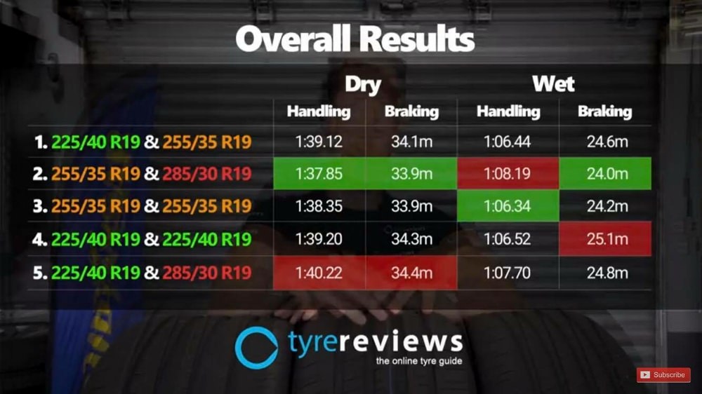

Merci pour le partage, très intéressant! je note entre autre que l'augmentation de la largeur à l'avant permet d'ameliorer le freinage  et de reculer la surchauffe du pneu en condition intensive.
Après, je pense qu'il n'y a pas d'interet si on ne fait pas de piste.

la monte au carré est la plus facile à appréhender ou j'ai mal lu ...
car bon ... c'est mon sentiment ?

perso j'ai testé sur M3 E46 et c'était la version qui me permettait d'aller le plus vite sans me poser de question sur les sensations au volant ...

hâte de decouvrir ça, je m'oriente vers un square setup aussi. je pensais en 255/40 mais a part le AD08R il n'y a pas beaucoup d'autres choix, ce sera alors en 265/35...
