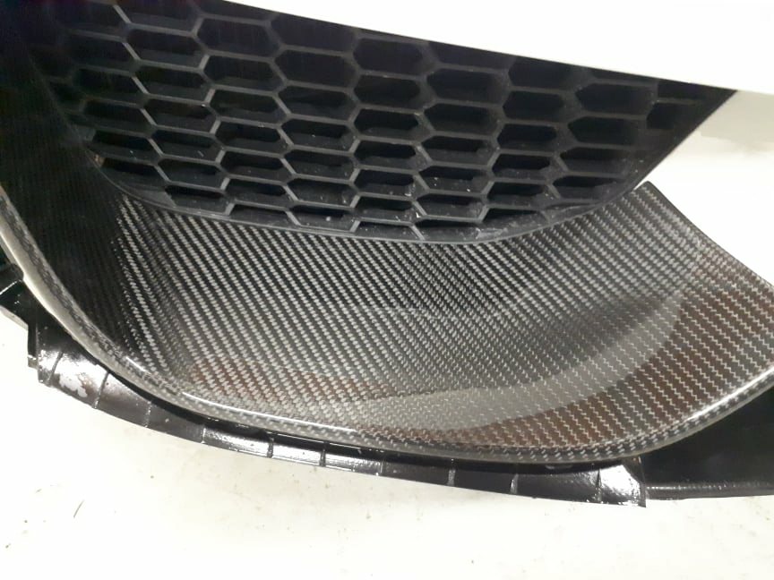

Posté(e) le 19 juin 20196 a comment_977849 Oui rivets plastiques tout le long, elle est en 2 parties. Photo quand la 1 ére partie est enlevée.
