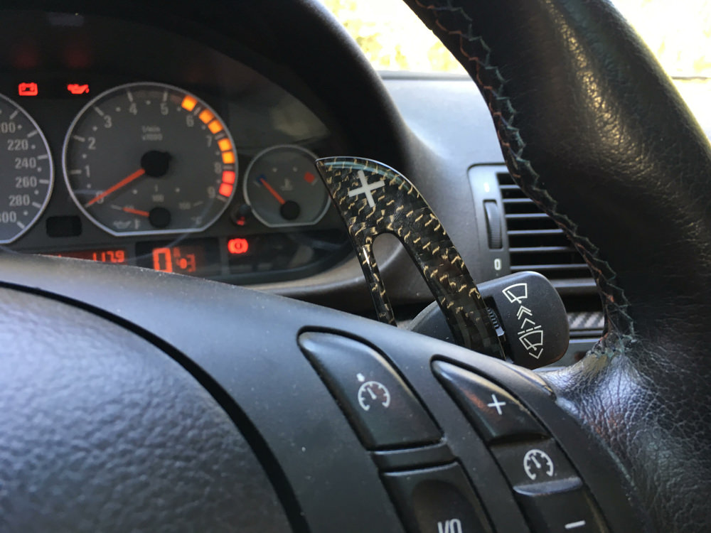

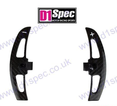

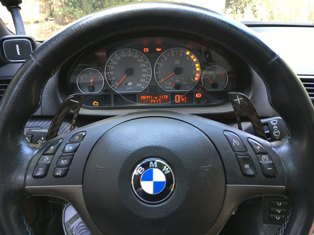

  • Aujourd'hui démontage et montage des palettes smgii D1 Spec carbone.   J'ai cherché un tuto mais c'est vraiment pas compliqué. Faut juste être minutieux et avoir un petit tournevis pla

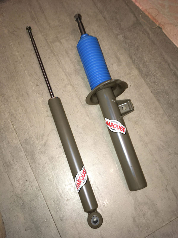

Bonne nouvelle, ce matin j'ai reçu les Viarouge Sport. C'est Noël avant l'heure pour titine.
Tarage spécifique pour garder un poil de raffinement sans nuire à l'efficacité. Mr Viarouge étant vraiment très pro, toujours à l'écoute.
J'ai hâte de les essayer rapidement. Ca va me changer des pompes à vélo.
J'ai pas choisi la couleur ? Mais je doute que quiconque le remarque ou que ça change la tenue de route.
