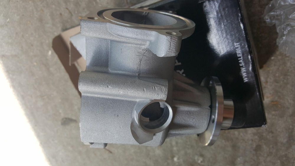

Posté(e) le 7 juillet 20196 a comment_980172 Bonjour, J'ai une légère fuite au presse étoupe de la pompe à eau, quelqu'un aurait t'il la marque voir réf d'origine ? Merci
Posté(e) le 8 juillet 20196 a comment_980299 Salut, La ref. BMW de la pompe à eau est 11 51 7 838 118 . J'ai pris la mienne sur bmwautoparts pour 270euros il y a 1an. Maintenant @aramis m'avait donner une ref d'un modèle de 2nd monte : SALERI PA1297 @+

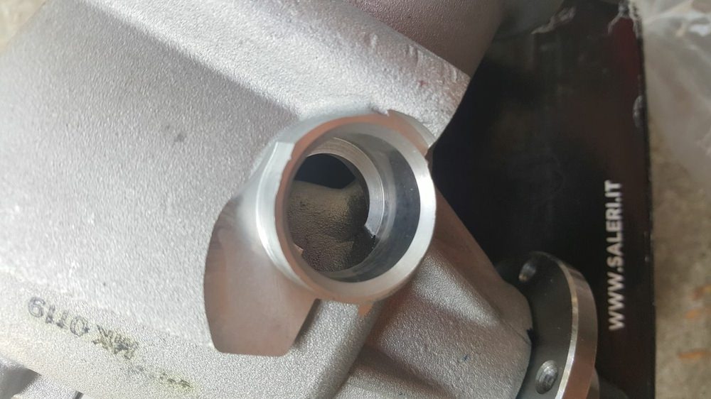

Posté(e) le 13 juillet 20196 a Auteur comment_980735 Bonjour, J'ai reçu ma pompe à eau, bon déja l'aube est bien en métal (fonte alu) et pas en plastique, par contre il y a un alésage ouvert, sans bouchon, vous savez à quoi cela sert ?

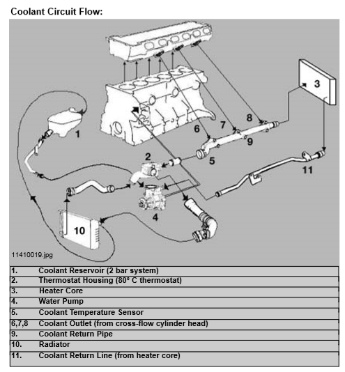

Posté(e) le 16 juillet 20196 a comment_981157 Salut, C'est ni plus ni moins que l'arrivé d'eau depuis le vase d'expansion. Ci après le schéma du circuit d'eau du S54 : Schéma que tu peux retrouver dans le PDF très intéressant, disponible au lien suivant : http://www.billswebspace.com/MS54B32TrainingModule.pdf
Posté(e) le 28 juillet 20195 a Auteur comment_982527 Bonjour, Pompe à eau changé, avec calorstat ... aiguille pile poil au milieu, alors qu'avant elle se baladait entre le mini et le milieu Merci @AuréE46
