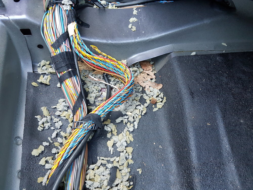

Posté(e) le 14 juillet 20196 a comment_980872 bonjour alors voici mon problème sur le cabriolet je n'ai pas de son aux hauts parleurs après avoir testé les hp et un autres autoradio je me dit c'est certainement l'ampli qui est en cause sauf que je n'ai pas trouvé d'ampli . (pour info la cabriolet est à l'origine équipée de10 hp et du chargeur CD ) peut-être que sur le cabriolet l'ampli est placé ailleurs que dans le coffre ?
Posté(e) le 14 juillet 20196 a comment_980878 Derriere la banquette arriere côté passager de memoire!
Posté(e) le 14 juillet 20196 a comment_980885 https://www.realoem.com/bmw/enUS/showparts?id=BJ91-EUR-10-1994-E36-BMW-M3&diagId=65_0201 Pour avoir récupéré un ampli sur E36 cabriolet de 1994 pack hifi,il etait bien derriere le dossier arriere côté passager.
Posté(e) le 15 juillet 20196 a Auteur comment_980997 exacte en fait je pensais qu'il était côté coffre c'est pour ça. merci beaucoup j'ai trouvé le coupable le fil blanc qui doit être coupé je ne sais où Modifié le 15 juillet 20196 a par mick24
Posté(e) le 16 juillet 20196 a comment_981151 merci les rongeurs... t'as pas un problème d'abs aussi?
