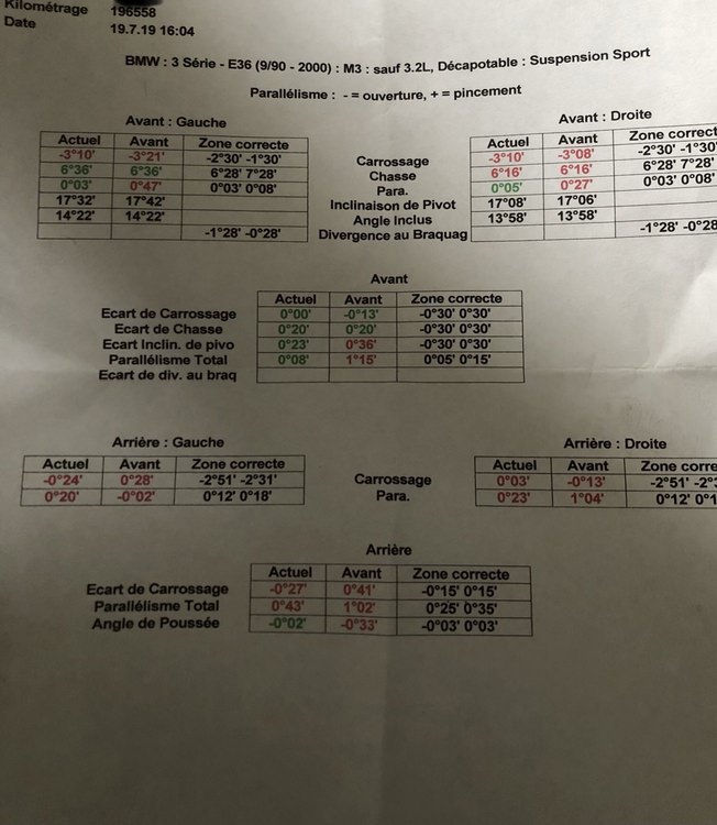

Salut à tous
voila ma voiture vient de sortir de géométrie et voilà le rapport
donc comme ont peut le voir le carrossage arrière et hors tolérance, d’après le contrôleur il lui est impossible d’avoir plus de carrossage négatif il ne comprend pas pourquoi
pour infos ce qui a été fait dessus avant la géométrie
- toutes les rotules et silent bloc neuf (origine sauf demi train en powerflex)
-biellettes BAR neuves
-coupelle d’amortisseurs neuves
-Bras de carrossage neuf
-pneus neuf en 245/40/17 pilot sport 4
jai vérifié les excentriques des bras et le montage paraît correct
vous auriez des idées?
Merci
Modifié par Yec
comment_981524
deja , tu n'as pas les suspensions sports de la fiche de reglage  , donc les valeurs sont inatteignable ...
pourquoi , il a mis 0.20 de pince ? c'est hors tolérance , .010 est bien suffisant
tu as les coupelles inversées à l'avant ? et le parra est à l'ouest ...
moi le mec , il me fait une geo comme ça , je lui fais bouffer une des 4 têtes de reglage ... ?
comment_981534
Merci pour ta réponse
alors oui j’ai les coupelles inversée
Pour le train avant sa me parait pas trop mal (hormis la chasse à droite)
Pour l’arrière il m’a avouer ne pas réussir à régler et il ne comprend pas pourquoi
comment_981552
Il y a 6 heures, ACS3 a dit :
ne pas reussir le carro , n'empeche pas de bien faire le parra ...
c'est une bite un point c'est tout lol
Et peut-être un appareil de géo complètement dérégler
