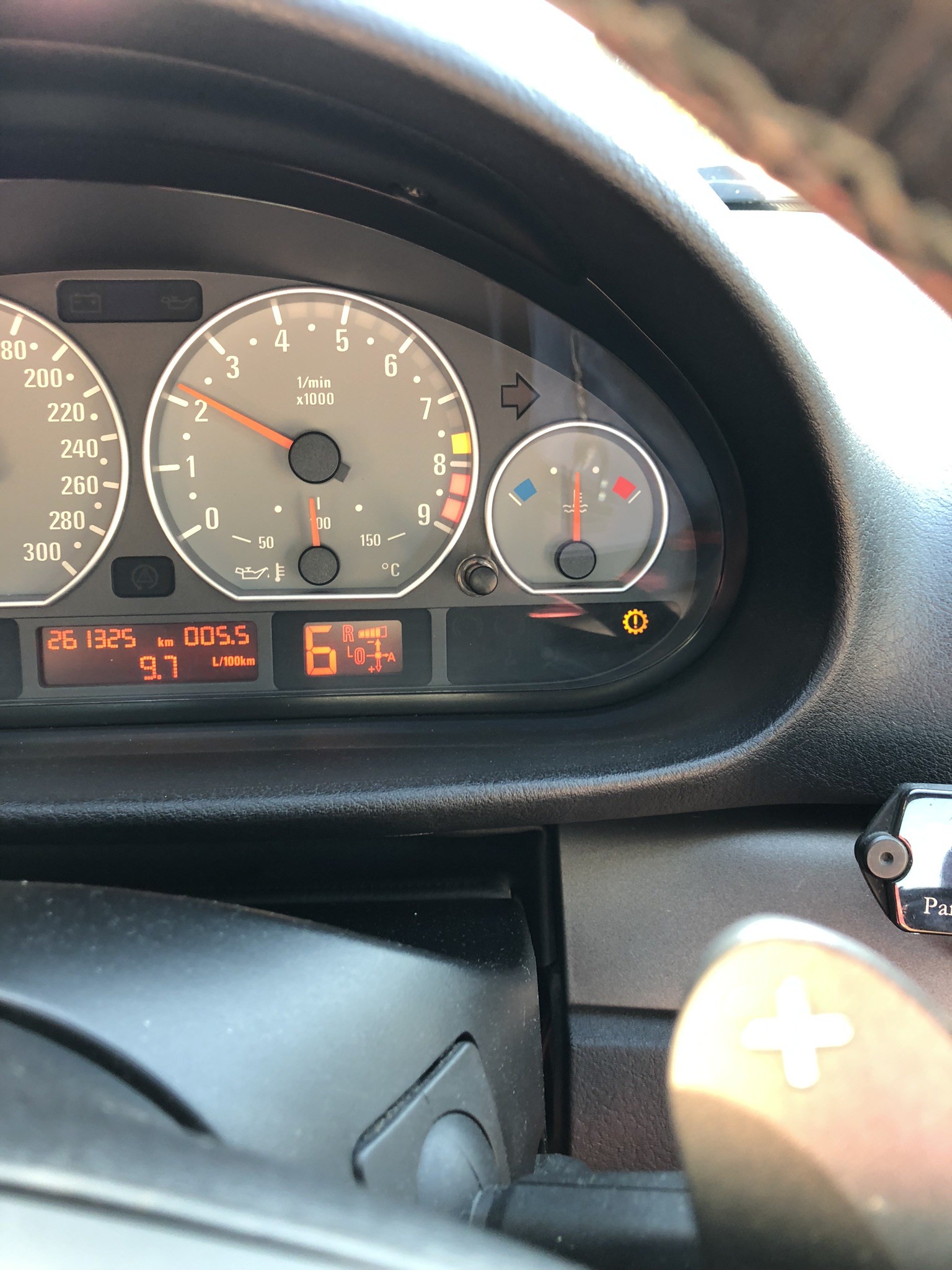

Alors oui pour la roue dentée,
bravo pour les 261.325 km
et je note la consommation moyenne à 110 km/h au régulateur sur la 2x2
comment_982572
il y a 37 minutes, SylcoM a dit :
Euh ouais faut avoir le pied léger pour tomber sous 10L ?
le kilométrage m’inquiète vraiment pas, je l’ai acheté à 198000 et la roue dentée, je pense tomber le moteur du groupe pour voir comment il est, à froid il met 8sec pour gonfler le groupe c’est vraiment à chaud qu’elle apparait, défaut 56, après j’ai vu que certains change le type d’huile,  d’autre trompe la sonde mais là pour moi c’est st pas une solution! Après y a délocalisation du groupe aussi.
