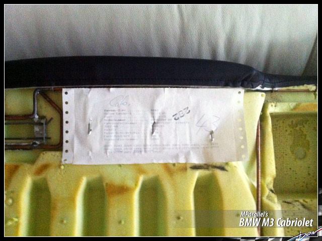

Joyeux anniversaire à mon M3. "Emmi" a maintenant 22 ans et elle est encore jeune et fraîche.
J'ai été agréablement surpris de constater que le bon de commande original, utilisé pour la chaîne de production qui énumère les options à mettre en place, était toujours fixé sous le siège arrière (comme sur la E36) et toujours en parfait état.
Sur mon 328i, ce morceau de papier a été totalement détruit et, au début, je ne savais même pas qu'il s'agissait de cette forme. Je pensais que c'était un morceau de ferraille.
C'est pourquoi j'aime mon M3. On dirait qu'il vient de sortir de la chaîne de production.
Maintenant, allez tous regarder sous votre siège arrière :)
