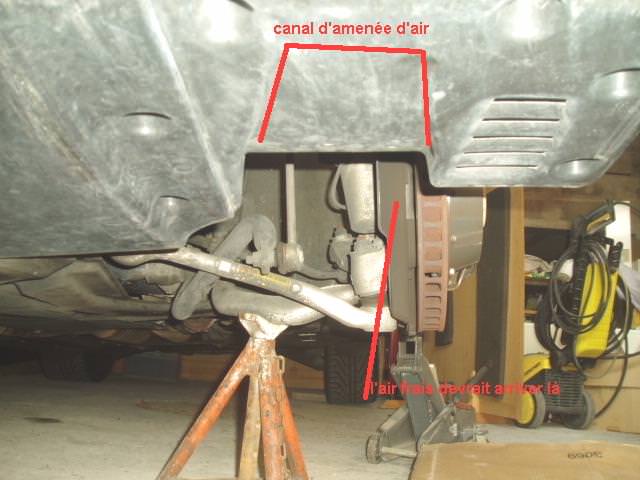

ma reflextion est la suivante, pourquoi les freins des porsches sont ils si endurant?
en général, le diamètre de leurs disques n'est pas demesuré, souvent inférieur au diamètre chez BMW
elles sont moins lourdes mais le d plus important devrait compenser?
donc il reste:
les étriers, toujours au moins 4 pistons

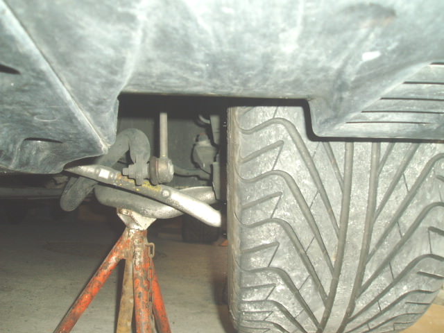

le refroidissement en effet, j'ai pu constater d'après mes recherches qu'il y avait toujours un canal qui amenait l'air frais de la face avant directement sur les disques, alors que pour la M5 (les M3 je ne sais pas, mais ca ne doit pas etre différent) il y a une vague ebauche dans la garniture plastique sous le bouclier avant qui débouche sur le pneu? Comment un disque peut il evacuer suffisament de calories dans des conditions pareilles?
la première chose que je vais faire est de monter une canalisation d'air forcé correcte, dès que j'aurais trouvé des écopes assez esthétiques à mettre dans la calandre.
je me suis posé ces questions après mes runs contre les motos ou en fin de piste j'ai fait de nombreux très gros freinages et ai constaté que mes disques avaient legerement bleuis, sans toutefois perdre de leur efficacité (bleuissement qui depuis a disparu)

très intéressante cette étude,
Pour ma part pour compléter ce que tu a dit, je pense déjà que les disques Porsche sont plus épais que les notres, cela permet des nervures internes plus grandes donc l'air circule bien mieux à l'intérieur, et le disque refroidit plus vite.
ce que à quoi je pense aussi c'est leur répartition de masse, le moteur étant à l'arrière, il permet lors du transfert de masse au freinage , de garder du poids sur l'arrière, ce qui permet de freiner plus sur l'arrière qu'avec un moteur devant.
mais , pour être monter en passager sur circuit dans un Boxster 2,5 donc pas équipé des gros freins, ben je peux vous dire que le freinage est très semblable à nos M, et les disques ont bleuis comme les notres...
Du coup, les étriers 4 pistons y sont aussi pour quelque chose dans l'efficacité des freins Porsche.

s'il n'y a pas d'air frais qui y arrive, au bout d'un moment un peu plus long, les calories ne sont plus evacuées? S'il y a un porchiste qui me lit, j'aimerais qu'il ne donne un avis sur le refroidissement de ses freins. Pour les étriers des 4 ou 6 pistons avec de grandes plaquettes ne peuvent etre que plus efficaces mais je pense que etriers, disques et refroidissement des deux forment un ensemble indiscociable et s'il y a des problèmes d'endurance c'est par le refroidissement qu'il faut commencer
(en plus c'est ce qu'il y a de moins cher à faire)
Pareil pour la M3 E46, je me suis fait exactement la même réflexion que toi lorsque j'ai vu leur "pseudo" système de refroidissement pour le freins. Je me suis vite immaginez un meilleur système amenant directement l'air perpediculairement au disque avec un boa par exemple, mais attention à ce que ça ne touche pas le pneu ou la jante quand tu tournes tes roues...à bien vérifier à l'avance !
