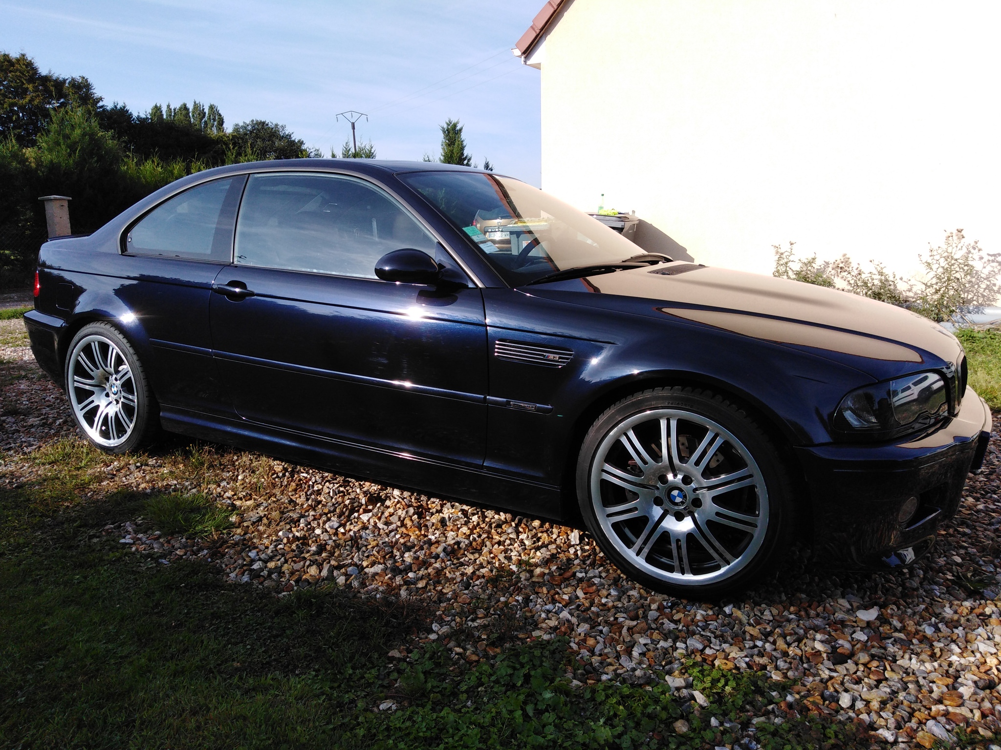

Hello tout le monde. Voila c est fait. Je suis parti lundi à 9h00 du matin et suis rentré mardi à 6h00. Le voyage c est bien passé. J etais super heureux.  J ETAIS... Ce matin impossible de démarrer. La SMG reste désespérément sur R. La seul chose que j ai a déclaré c est que j ai un peu testé la voiture mardi après-midi et que le voyant SMG c est allumé. Comme tout fonctionnait normalement je ne me suis pas inquiété plus que ça. En rentrant j ai coupé et remis le contact le voyant était éteint. Mais ce matin quand je bouge le selecteur le petit R passe sur 0 mais le grand R reste toujours affiché   HELPPPPPPP.

Il faut faire un vrai diag pour savoir d'ou vient le problème.
Lorsque tu ouvres l'auto entends tu le "bzzzzz" mise en pression du groupe SMG
il y a 15 minutes, TermiTator a dit :
Je suppose que c est le niveau d huile SMG?
Oui
Important de verifier a l'achat d'une M3 E46 SMG le niveau de CHF, si le groupe a déjà été purgé plusieurs fois. C'est important.
Peut etre ton relais saumon a rendu l'âme aussi, c'est possible.
référence OEM 12631742690 (a avoir dans sa boîte a gants en permanence ! ?)
Dans tout les cas il faut faire un diagnostic pour voir quel code défaut ressort.
Tout bête, regarde aussi déjà si tu as bien fermé ton capot, sur les SMGII si le capot est mal fermé / ou faux contact au niveau du capteur de fermeture du capot, l'auto ne passera pas les rapports pensant que le capot est ouvert, c'est une sécurité.
