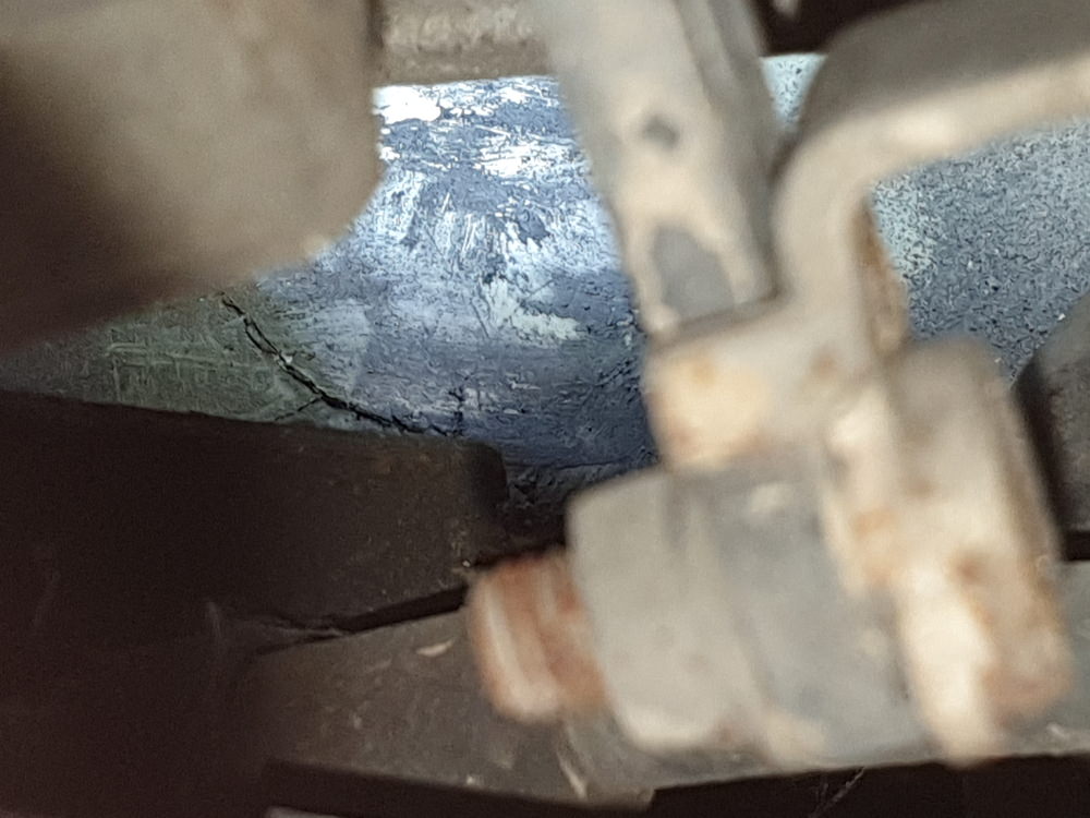

Je suis passé chez BMW hier et le couperet est tombé.?
Châssis fissuré , je cherche un garage capable de faire ce genre de réparation dans le 67

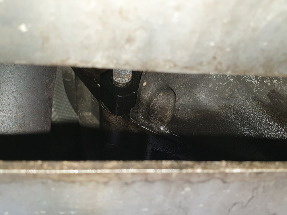

Suintement a l'arrière du moteur : Je dois ramener la voiture chez BMW pour définir l'origine mais si quelqu'un a une idée.

Mais pour ton suintement à l'arrière du moteur, c'est probablement la vanne de bloc (donc pas grand chose) la mienne fuyait déjà à 100 000 bornes :

Pour les travaux sur le châssis, je t’invite à te renseigner en lisant la présentation de @Nakamiki.
De manière générale sur ce forum tout le monde va être volontaire pour t’aider, mais prends tout de même le temps de le lire par toi même. Toutes les informations nécessaires y sont trouvables.
Personnellement je ne te reprocherais rien, si ce n’est que si tu avais pris le temps de lire les differents topics de la section tu aurais su combien cela allait te couter.
Pour le prix, il faut connaitre l’étendue des dégats... Mais la plupart des forfaits que je connais c’est 2000/2500€ pour les renforts par le dessous. Mais sans les 1500€ de renforts par le dessus, c’est une solution à moyen terme.
L’analogie est la suivante : le robinet coule dans l’évier bouché... le renfort par le dessous c’est l’éponge. Le renfort par le dessus c’est le fait de couper l’arrivée d’eau.
Pour être large, prévoir 3500-4000€, et surtout, ne pas hésiter à aller haut de là du 67 pour une bonne adresse moins chère et efficace !

Pour le suintement de ton bloc, regarde déjà combien d’huile tu « consomme » et tu perds. Si c’est peu, n’en fais pas une priorité. Un bloc qui suinte, c’est courant. Maintenant ici, clairement, il fait un expert S54 pour dire ce qui cloche :)
Salut, pas cool le châssis ?,
niveau budget c'est assez aléatoire en fonction du pro et tarif de la main d'oeuvre mais prévois un billet entre 1500 et 2000€ environ je dirais,
certains sont déjà passés par là et sauront t'en dire plus
bon courage... pour la caisse fissurée, tu devrais trouver pas mal de sujets sur le forum... Pour ma part, j'ai en tete de 1500 à 2000€ en fonction du pro... Je n'en connais pas dans le 67 mais les Alsaciens du forum pourront surement t'aider! ;-)
Salut,
Il à l'air bien fissuré ...
Pour le suintement je pencherai pour la Vanne d'arrêt 1Bar comme Matt

contacte SME a kerpen ( a cote de cologne) il est anglais et parle allemand aussi. C est un soudeur pro...no stress avec lui. Dis lui que c est Mike qui t envoie et que ton châssis est fissure. Il pourra te faire la soudure plaque par dessous et le renfort sup (1000€ posé, soudé)
https://www.s-m-eng.com/
d ici 15J y aura un reportage sur une autre auto soudée, je sais qu il a sur le pont un E46 complètement traitée de partout, je prendrai des photo.
a mon avis la total t es bon pour 3000 a 3500. Mais c est radical et en plus c est top car le cul est plus « dense » le,feeling en conduite est super.

Merci @Nakamiki , J'ai du mal a comprendre. Au début tu parles de 1000€ puis 3500€ ... ???

1000€= renfort sup
3500€ = total avec soudure par dessous, plus’renfort Par dessus, et comme tu vas deposer le train ar il faudra prevoir des SB ( berceau, pont, rotules internes , etc...) ca fera monte l addition.
En detail=
1000€ renfort sup soudé
1800g soudure plaque châssis inf
700€ Sb et diverses rotules et autre....
Mais quite a deposer il est intelligent de profiter de l occase pour rentabiliser et remettre a niveau tout le train ar et ses elements soumis a l usure.

simple question: est ce que le renfort supérieur est réellement nécessaire en conduite sur route ouverte, mode arsouille mais pas goret (je veux dire pas de soirée drift sur un parking de lidl le vendredi soir)
Car évidemment, dans ton cas @Nakamiki, ton auto est rabaissée, plus dure, et tu lui mets dans les dents sur piste. Mais si notre ami 'Terminator' ne roule que sur route , je pense que si le boulot est bien fait , il peut voir et attendre plus de 100 000 km ainsi non??
EDIT: je viens de voir les photos de ce professionnel en Allemagne, c'est vrai que avec cette solution, je pense que le problème est définitivement réglé.
D'ailleurs autre question: en préventif, uniquement ce travail sur le haut , permet peut être de résoudre le problème de fissure????
Edit 2 (:W) : c'est ce qu'il semble dire sur son site en fait..
