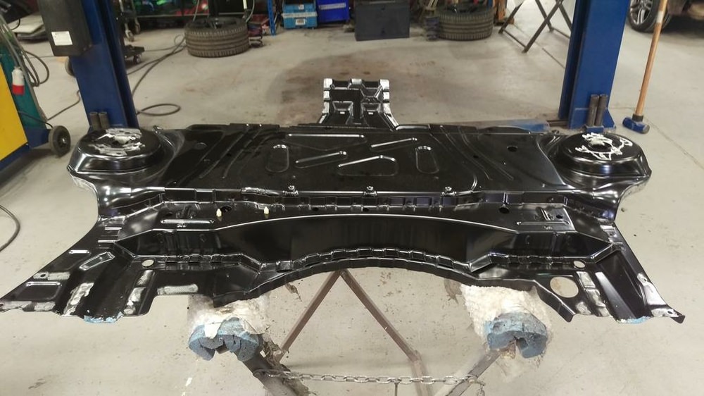

@GEBm3 c etait pas une question d usage, mais de supprimer la flexion du plancher qui conduit au dechirement des toles qui se soldent par la soudure.
je suis persuadé que si on empeche cette flexion du plancher la.soudure par dessous devient inutile.
mais.si l auto est déjà soudée la flexion fera que ca repetera plus loins tot ou tard (vu sur la m3 d un pote), et la c est l.angoisse...
@Nakamiki, ne penses-tu pas que malgré le renfort traverse par le dessus les contraintes du train arrière restent importantes sur le châssis coque ? Moi je pense que oui et ne serait-ce que parceque le train arrière est arrimé au châssis coque sur 4 points d’ancrages et pas seulement deux (dans la mesure où le renfort par dessus concerne seulement les deux point d’encrage arrières...)

Pour l’heure je n’ai que ça sur la mienne @TermiTator.
Version SCP. Du matos très sérieux selon mon intervenant...

Apres le Kit coûte 100€ mais la mise en œuvre coûte beaucoup plus elle ! Et comme il est nécessaire de descendre le train arrière, il est pertinent de checker tous les organes sensibles au passage (silentblocs, biellettes, pont, etc...)
En conséquence de quoi la note pour l’intervention globale par dessous coûte entre 2000 et 2500€...

Oui c’est certain que la rigidité ne règle pas le problème du matériau cassant utilisé pour la réalisation des châssis de E46...
Le fait est que l’on cherche ici, avec les renforts sous châssis, à repartir l’effort sur une surface plus grande et plus solide puisque plus épaisse et plus «souple ».
Avec la traverse du dessus, on va effectivement chercher à rigidifier le châssis afin de limiter au maximum les marges de mouvements occasionnés par la contrainte au train arrière (couple torseur).
Avec ces actions couplées on espère arriver à un résultat plus résistant et surtout plus endurant.
Ça semble logique et ça semble fonctionner...

c est le principe du renfort. il diffuse ton effort dans l ensemble de la structure.
pas la peine d etre en mode race pour déchirer...ca tu l as appris a tes depends déjà.
le choix des materiaux est le même que pour un arceau, un acier a haute dureté c edt debile et ca bute tout aux point d accroche quand c est ca.
pas.besoin d etre un.pilote pour faire morfler...suffit de mettre godasse ou du frein moteur.
un des meilleurs kit de renforts c est celui que JP a developpé, ou du reddish.
les kits low cost chais pas quoi...passe...t a pas le droit a l erreur la.

vas voir aussi celui que @ACS3 a developpé...tres bien pensé. si ma caisse avait pavaete déjà soudé c est le.kit que j aurais fait poser.
il.combine reparation mais aussi une rigidificatiin interessant de la demi tole inferieure

paske si le mec a jamais fait, et que la soudure est foireuse = faudra changer tout le plancher !
car mine de rien, les tole des plancher c'est fin, et à souder c'est la merde (moi j'essaye même pas... hormis faire des patés je suis nul).
la pièce se vends chez BMW, spa le pb, c'est juste qu'il faut tout démonter, dépointer, repointer comme il se doit en alignant tout. là déjà les mecs qui voudront le faire t'aura encore plus de mal à les trouver.

et j'ai vu la caisse d'un pote bien déchirée ( on passait le pouce dans le coffre entre les toles), même ressoudée copieusement... 1an après et seulement 2 sorties piste = pire qu'avant !

après mon frere qui est carrossier (et qui veut pas faire ce genre de choses), me disait que riveter et collage à la colle de montage structurelle ( c'est ce qu'ils utilisent maintenant sur les monocoques de super sportive ou t'as des mix alu/ carbone / acier), c'est peut etre mieux que la soudure qui elle est rigide... la colle et les rivets permettent à l'ensemble de travailler et d'absorber les contraintes en les diffusant bien.
le cordon continu c'est bien, les points multiples ajoutés a des cordons discontinus c'est mieux. je crois d'ailleurs que sur le renforts d' @ACS3 c'est plutôt prévu comme ça... il confirmera.
