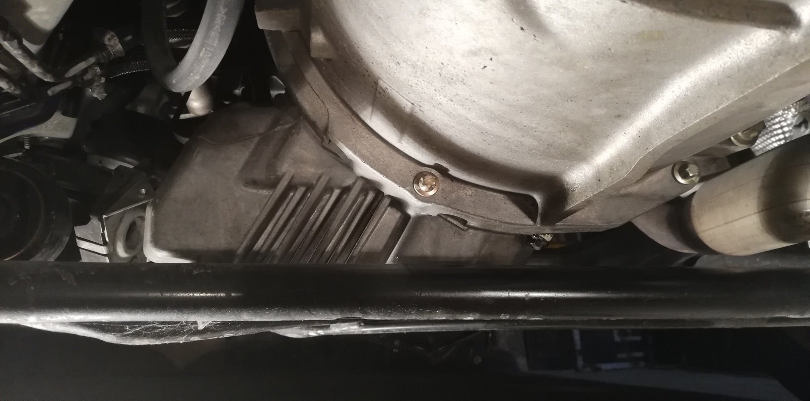

Hello la communauté, je suis repassé chez BMW ce vendredi.
Malheureusement, ce n'est pas le clapet 1 bar.
Ce serait de l'huile hydraulique qui viendrait du dessus de la boite. Surement au niveau du "vérin" d'embrayage.
Si vous pouviez me donner des infos sur ce genre de panne et me donner le coût d'une réparation de ce type.
Merci tlm.

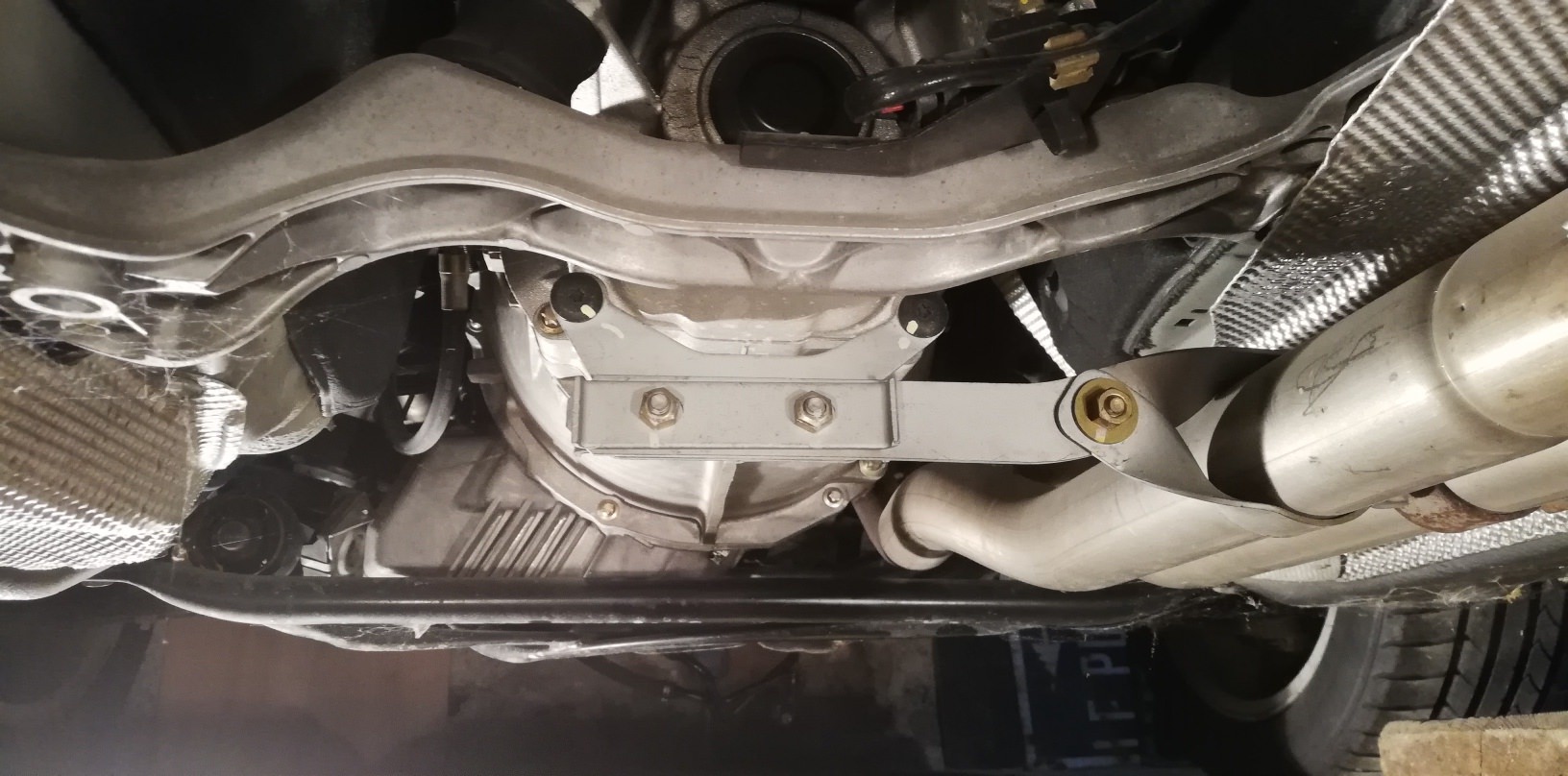

Quand tu dois sortir 1500/2000 pour faire reparer les anchrages du berceau,un pritoudou pour la partie supérieure vient mettre du beurre dans les epinards ... ;)))))
Il faut meuler legerement les tubes pour fixer correctement les amortos arrieres , je posterais une photo bientot en edit .

Oui faut meuler les tubes sinon walou pour visser les ecrous...ca je m’en rappelle....j etais pas vraiment content apres avoir raqué la barre et la peinture et la,soudure ?

Merci les gars. Je sais que le 1er sujet etait les fissures mais la j aurais aimé un avis sur la fuite de CHF au dessus de la boite .?
C'est sur que c'est du CHF ?
T'as essayé d'essuyer avec du papier blanc voir si le fluide est bien vert?
Tu peux déjà regarder au niveau du groupe hydraulique,si ca fuit ca descend direct sur le dessus de la boite!

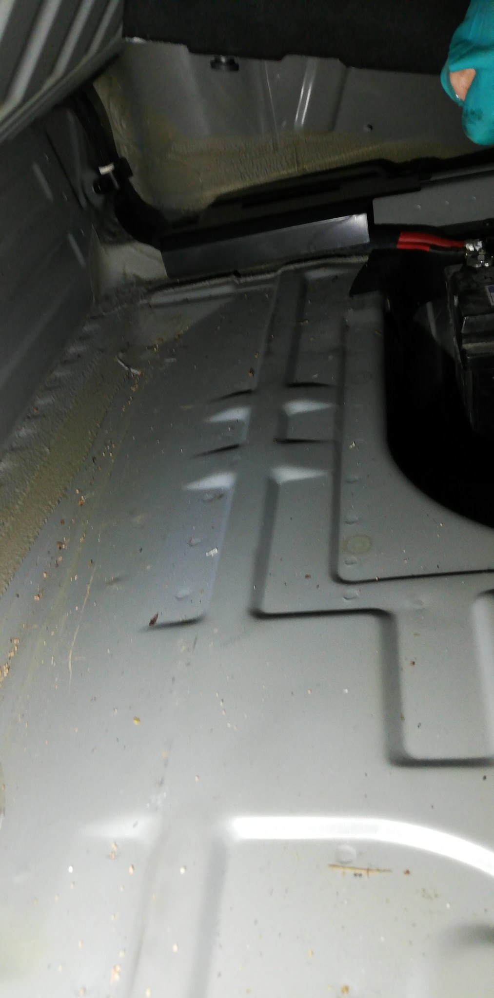

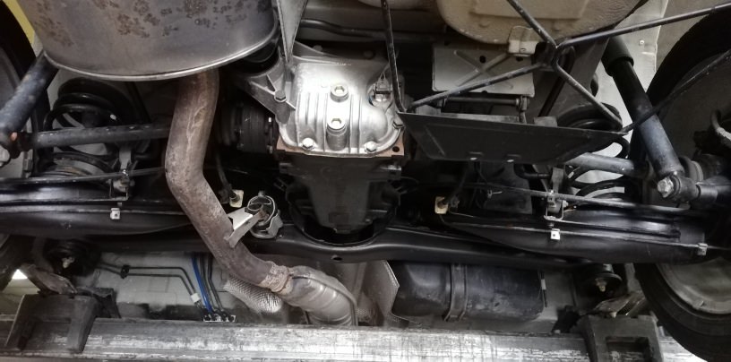

Le Z3 2 litres phase 2 est rare il a été vite remplacé par un 2,2, pour être monté dans un Z3 2.0 6 cylindres, on a l'agrément du moteur sa sonorité, très solide, et suffisant pour un usage standard, un copain du club roule quand même assez fort avec.

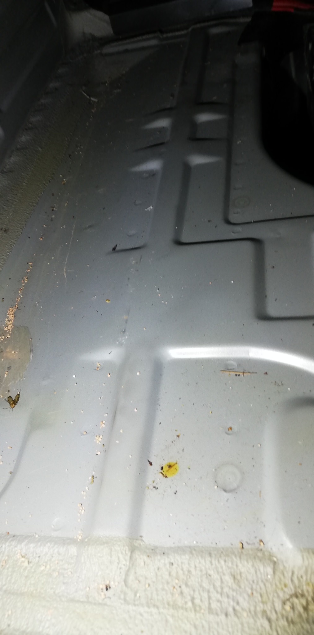

Le châssis avec ce moteur et ce kilométrage peu de chance d'être déchiré, on regarder sous le fond de coffre soigneusement c'est à dire, on enlève la tablette moquettée ensuite on dévisse le gros écrou de roue de secours avec la poignée plastique, on enlève l'écrou de 10 mm cela permet dde décaler le coffre à outil noir en plastique qui cache la vue du plancher.
Il ne doit y avoir aucun des points de soudure qui se détache (on appelle déboutonnage) ou des auréoles de rouille autour des points de soudure indiqueront également le début du déboutonnage.

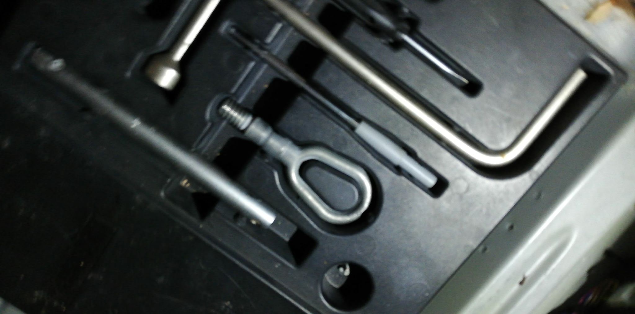

Le coffre à outil :
On voit les points de soudures sur mon Z3 2,8 intacts
IMG_20190903_151220_BURST001_COVER.thumb.jpg.6db72d8da0501ee4649cca2d94bd7707.jpgIMG_20190903_151216.thumb.jpg.7caf701181f1e28fba971d95e86c820f.jpg
Le reste avec un tel véhicule tout doit être nickel le mien a 100 000 km et il est neuf d'aspect
Pour repère lors de ton achat quelques photos de mon Z3 2,8,   Un Z3 à 100 000 km peut être dans cet état par exemple, je n'en revient toujours pas, j'ai même failli le garder pour vendre mon M, mais femme et enfants m'ont dissuadé.
VOilà comment tu dois trouver ce 2.0 si tu as un doute et bien il n'y a pas de doute et il faut fuir, car le prix assez élevé ne sera justifié que pour un très bel exemplaire.
