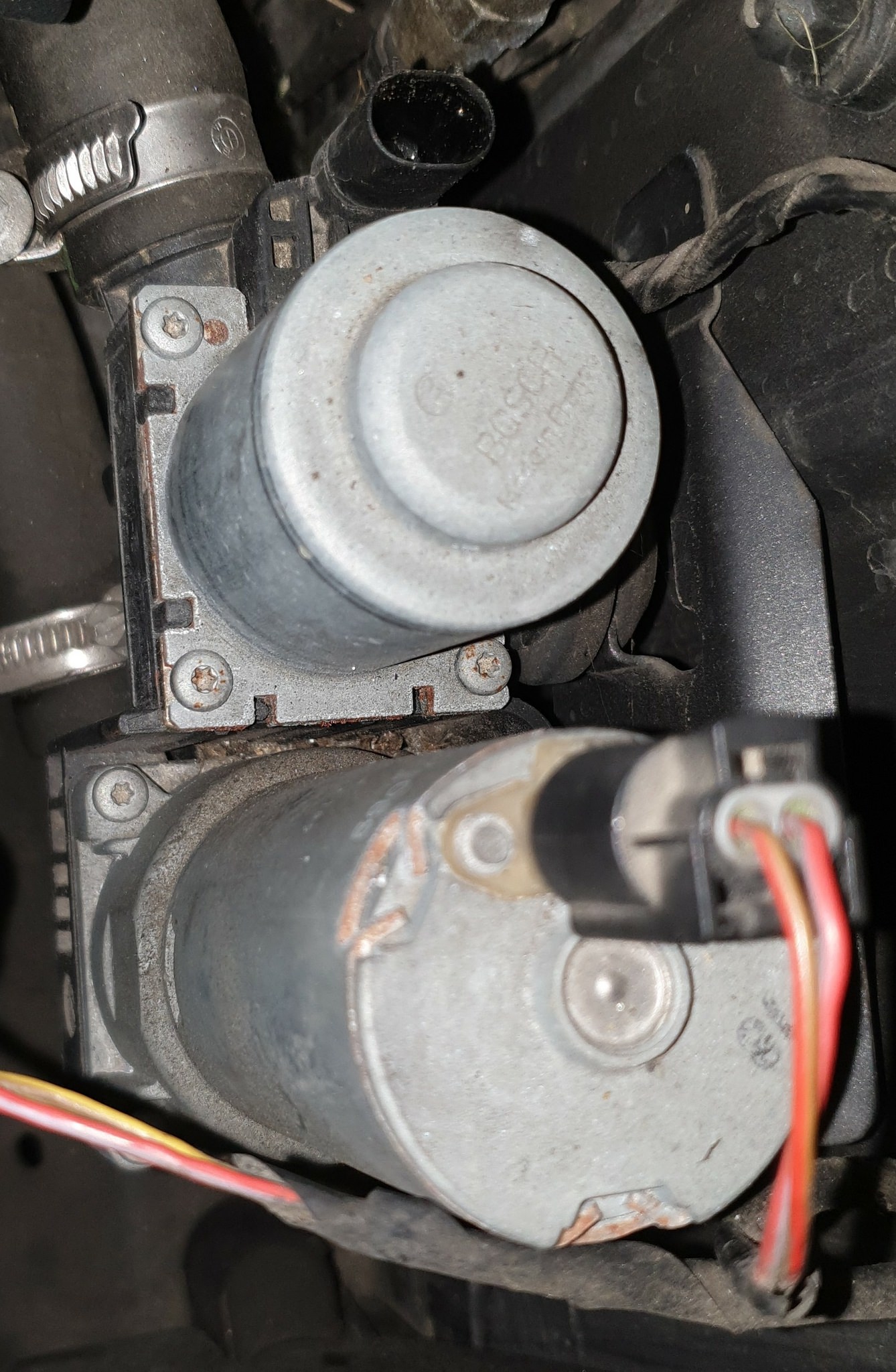

Avec une batterie 12v, nous avons fait tourner le "moteur du bas" (Photo 1), mais impossible de faire tourner celui en haut.
J'ai démonté celui du haut et ça ne ressembla pas à un moteur mais plutôt à un electro aimant. (Photo 2 et 3)
Il y a un composant électronique bleu qui s'est dé-soudé et je ne sais pas ce que c'est ? '(Photo 4)

il y a une heure, TermiTator a dit :
Je sens que je vais passer pour un noob ! ?
salut!
alors pour commencer, je ne sais pas trop ce que tu as démonté mais ca ne ressemble pas au groupe hydraulique... on dirait plutôt une vanne du circuit de chauffage?
il y a 35 minutes, TermiTator a dit :
Désolé, j'ai été enduis d'erreur
veux tu dire que tu as été induit en erreur? qu'est ce qui te fait dire cela?
il y a 10 minutes, LeoPolo a dit :
salut!
Un ami qui avait une M3 E46 me disait que c'était ça le groupe hydraulique SMG
Modifié par TermiTator
En bleu,la piece dont tu parles,en vert le groupe.
Ouais rien a voir c est une pompe et vanne reliée  au circuit d eau pour le chauffage.
Peut être tu peux trouver le petit élément sur Conrad et le ressouder.

Il y a 17 heures, CORT45 a dit :
Le moteur électrique se change t il sans tomber tout le groupe hydraulique ?
Plus facile par le haut ou par le bas ?

Salut le composant en photo est une varistance de chez EPCOS elle sert de protection contre les surtensions. Sa résistance doit varier en fonction de la tension appliquée a ses bornes. Elle peut être en court-circuit et provoquer tes problèmes soit autre chose l'est et il faudra le trouver. Ou bien ses valeurs se sont détériorées petit a petit maintenant elle est HS.
Dans tous les cas je pense sans être mécanicien qu'il faut commencer par la changer.
Tu pourras trouver ça chez Farnell ou RS composant le cas échéant.
