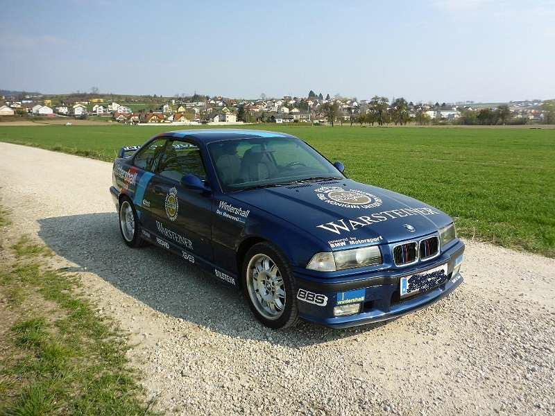

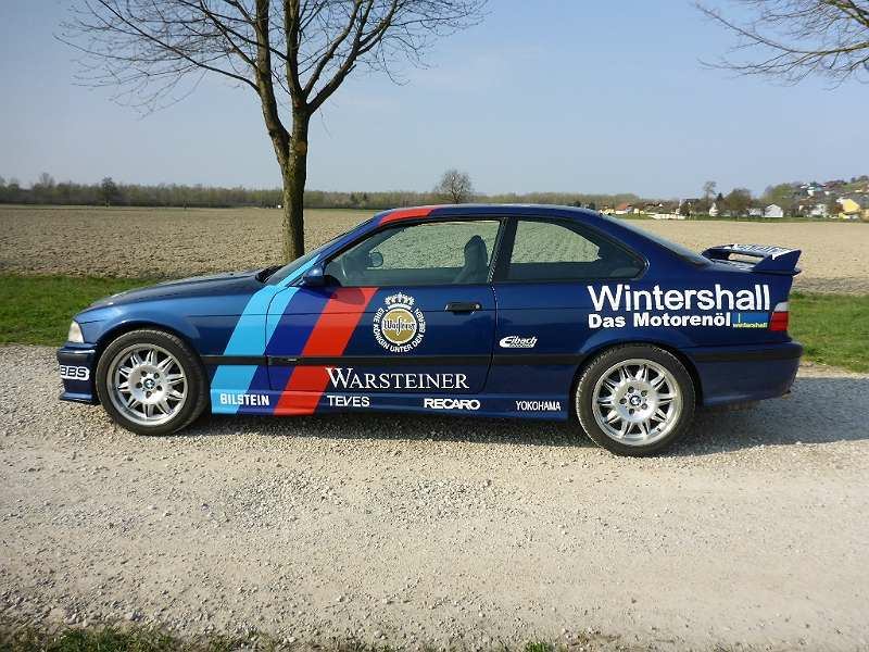

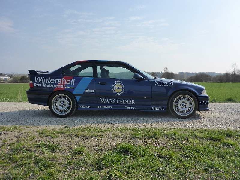

Option 1
Achat d'une E36 3L2 :
En état moyen cosmétique, mais mécanique saine, puis peinture et déco type DTM Warsteiner ou Jagermeister, préparation typée Clubsport, baquets Recaro Pole Position, Semi arceau boulonné et Seat delete en alcantara, gros freins, combinés, Airbox type CSL, ligne complète des collecteurs au silencieux, X Brace de M3 cabriolet, pont court en 3.62, ect ect...
Avantage :
Option numéro 1 car Streetlegal, pas de swap, passe toujours au CT, donc roulable aussi bien sur route que sur circuit

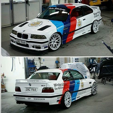

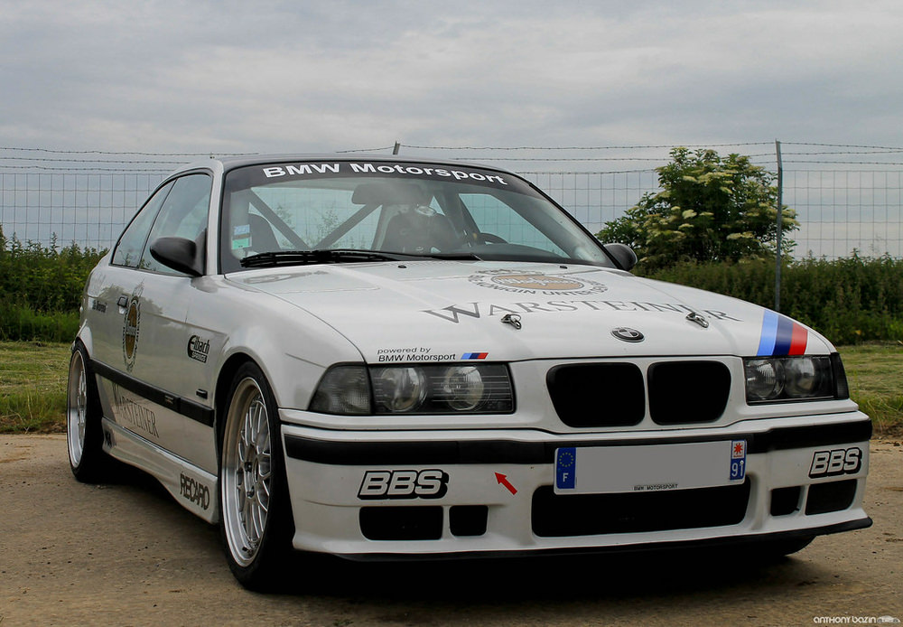

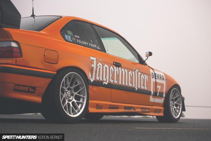

Mon souhait serait d'avoir une petite machine comme celle ci niveau esthetique
7175618903_7cbfdd5d1f_b.thumb.jpg.c63cd73320fffc5a5c166f227738b155.jpg2ibp4dc.jpg.9b74f4a2dc039e0efda293f255a3f580.jpg7184688679_d60fd73c4e_b.thumb.jpg.1663fbdf4184eeb74e9888254a6c77ae.jpgKeiron-Berndt-Speedhunters-E36-Tribute-22-of-52-680x453.jpg.7bbdd8fd1de1457b3598bb7c1d3a908e.jpgimages.jpeg.5bee31d4a23b2e4dad631ac6ab63b509.jpegBMW-SERIE-3-02.jpg.35b3b5ecfd0662f07710527ecf27ac3f.jpgBMW-SERIE-3-03.jpg.c30e84310826fc10e30714ec39f4c21d.jpgBMW-SERIE-3-04.jpg.0a6770caf2bf77f95cdd214fe04d03c9.jpg29662585_1597315306985106_5500689719066132460_o.thumb.jpg.6430135ae7394d0f41e3742d71a8d2d2.jpgTechno-Violet-Metallic-BMW-E36-M3-Build-By-European-Auto-Source-Image-14.thumb.jpg.4404ca0be01d5972fe9d5c443763237d.jpgDSC_5887_.jpg.7fb06fe02f842082e92f7d199298e0ae.jpg

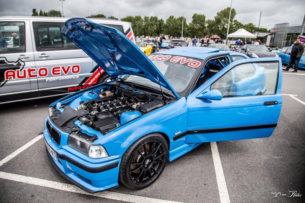

L'ex 323ti swap S50B32 de @Nonolimite29 ???
image.jpg.ee31660103ea8d137940dbe62e1f534e.thumb.jpg.7eaa936d69bae61a1db46910b9afddd7.jpg
