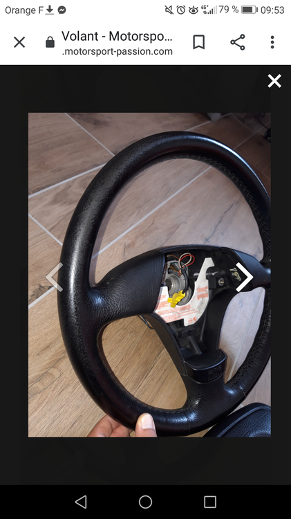

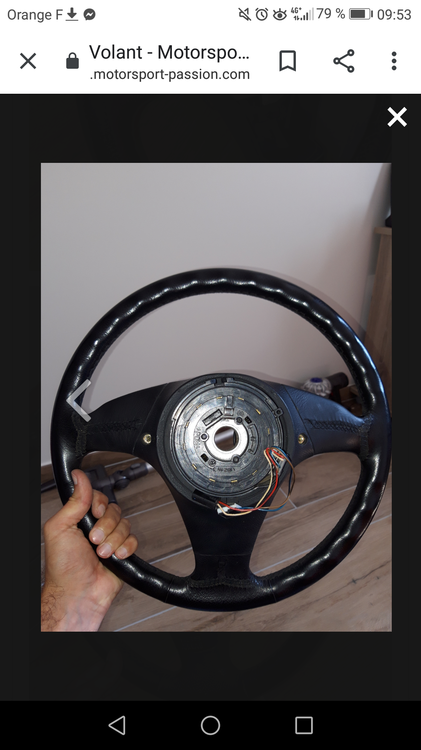

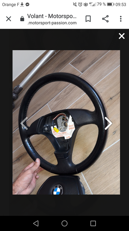

Posté(e) le 28 août 20197 a comment_986126 Bonjour à tous, J'ai trouve un volant 3 branches de 3.2. Puis je le mettre sans problème sur ma 3.0 de 1995? (origine allemande) Je vous demande car celui que j'avais trouvé sur eBay n'était pas compatible d'après mon mecano. Merci d'avance pour vos réponses. pI Signaler

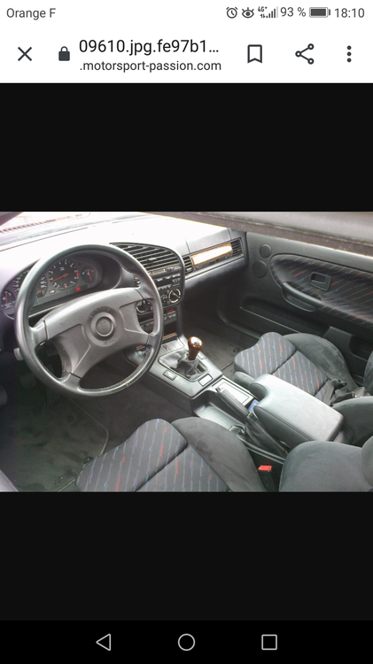

Posté(e) le 29 août 20197 a Auteur comment_986454 J'ai cherché mais pas trouvé à ce propos, j'ai bien lu que dans l'idéal il fallait trouver un volant avec airbag qd on en avait déjà un. Mais rien concernant la compatibilité 3.0/3.2. Voici la photo du mien et effectivement, celui et en photo plus haut est celui que souhaite mettre en place. Merci d'avance pour vos réponses. Signaler
Posté(e) le 29 août 20197 a comment_986469 pour passer du gros 4 branches au petit ( ou au gros ) trois branches il te faut : la bague de transfert d'info commune au petit et au gros trois branches 32 34 1 162 111 chose qui est presente sur le volant que tu convoite ( 170€ht) il te faut aussi le support de commodo adapté ref 32 31 1 162 088 ( 30€ttc environ ) enfin , il te faudra modifier , la connexion sur le faisceau afin que la masse passe par l’extérieur de la colonne de direction et non pas par la partie interne ... il n'y a que 4 fils si ton meccano ne trouve pas la solution ... change de mécano ? Signaler
Posté(e) le 30 août 20197 a Auteur comment_986515 Il y a 14 heures, ACS3 a dit : pour passer du gros 4 branches au petit ( ou au gros ) trois branches il te faut : la bague de transfert d'info commune au petit et au gros trois branches 32 34 1 162 111 chose qui est presente sur le volant que tu convoite ( 170€ht) il te faut aussi le support de commodo adapté ref 32 31 1 162 088 ( 30€ttc environ ) enfin , il te faudra modifier , la connexion sur le faisceau afin que la masse passe par l’extérieur de la colonne de direction et non pas par la partie interne ... il n'y a que 4 fils si ton meccano ne trouve pas la solution ... change de mécanicien ? Merci pour les Infos @ACS3. Pour la bague de transfert d'info commune, je suis donc obligé d'en recommander une ? Encore merci pour tes réponses. Signaler
Posté(e) le 30 août 20197 a comment_986516 Il y a 15 heures, ACS3 a dit : la bague de transfert d'info commune au petit et au gros trois branches 32 34 1 162 111 chose qui est presente sur le volant que tu convoite ( 170€ht) ou au moins sur celui que tu as mis en photo ... Signaler
Posté(e) le 30 août 20197 a Auteur comment_986549 OK je ne comprenais pas qu'il fallait en reprendre une alors qu'il y en a une. Je n'y connais rien, d'où mon post. Merci. Modifié le 30 août 20197 a par zz_90 Signaler
