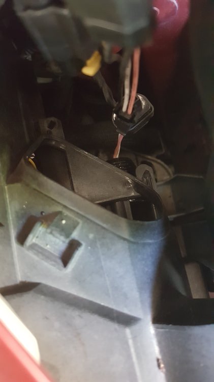

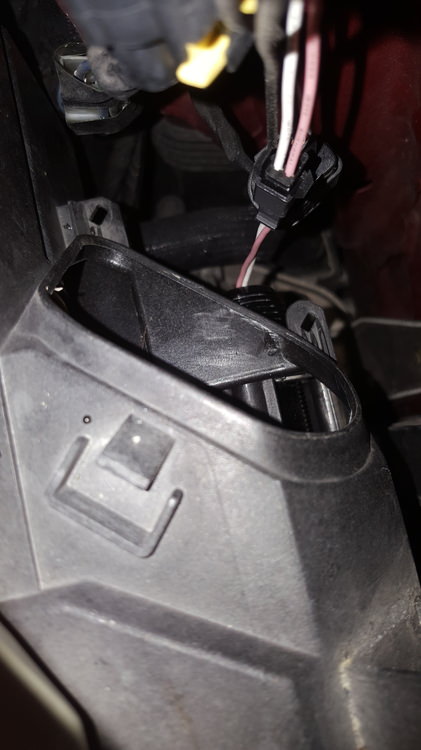

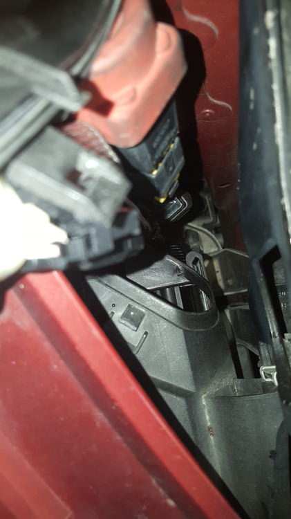

Posté(e) le 6 septembre 20195 a comment_987429 Alors çà se trouve sous le compartiment d'accès aux ampoules . Suit les files rose et blanc. Il faut d'éclipser le cache en plastique et tu as accès à l'ampoule en la dévissant d'un quart de tour. Çà m'a permis au passage de trouver mon problème d'ampoule.
Posté(e) le 6 septembre 20195 a Auteur comment_987455 vache il faut des doigts de fée...merci je vais regarder ça ce weekend et ferait un retour
