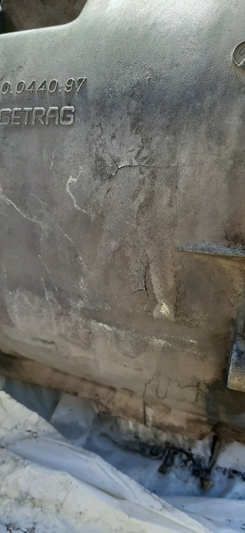

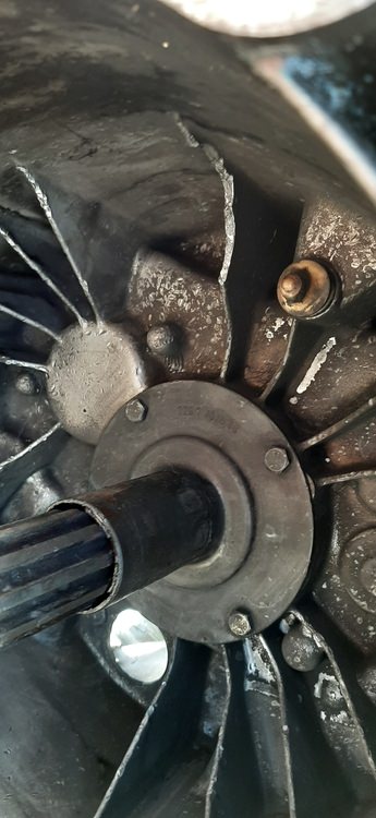

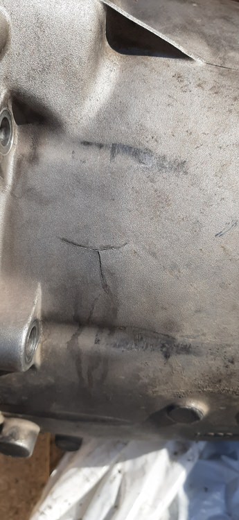

Et aujourd'hui un petit nettoyage et voici ce que je trouve
Vous monteriez cette cloche? La faire ressouder ?
Désolé, mais je crois que tu t'es juste fait roulé. ?
Oui .. j ai été la chercher chez un "pro" ?
Mais est-ce récupérable? Si je fais ressouder les fissures?

Non ça se ressoude même au semi auto
Mais elle a 3 fissures ou 2?
3 fissures ...
3 ça a bien dû se balader là dedans ☹️
Perso je tenterai la soudure
bien degraisser au nettoyant frein avant biensure
