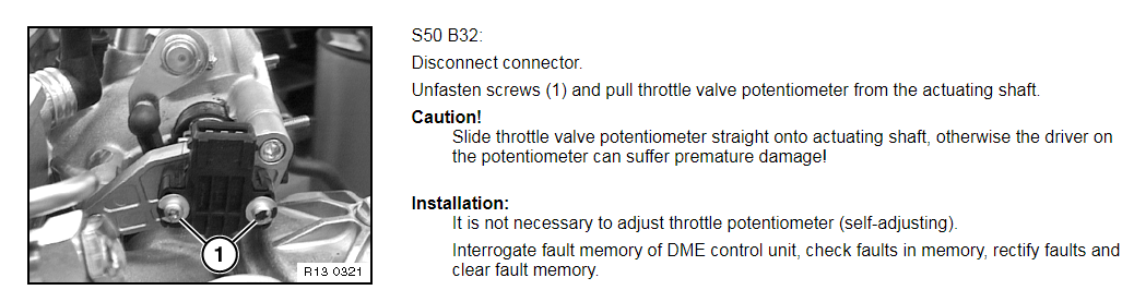

Posté(e) le 30 septembre 20195 a Auteur comment_990730 Bonjour Voila un extrait du TIS Comment, si il n'y a pas une procédure d'auto-étalonnage, le calculateur peut il savoir qu'elles sont les valeurs retournées par le potentiomètre pour ses deux valeurs extremes ?
Posté(e) le 30 septembre 20195 a comment_990731 il faut re-initialiser le DME en effaçant les valeur enregistrées , cqfd la valeur de depart ralenti sera prise comme etalon
Posté(e) le 30 septembre 20195 a Auteur comment_990765 Citation ...effacer les valeurs enregistrées... Avec quel outil ? INPA ? si c'est le cas je n'ai pas vu de fonction de ce type... a moins que ce soit "caché" derrière un terme plus générique qui efface peut être également d'autre chose ? Citation la valeur de depart ralenti sera prise comme etalon et ca suffirait ? Cela m'étonne car comme la butée max de la rampe de papillon est réglable (vis/contre écrou) il serait logique que le système ait également la possibilité d'avoir la valuer du capteur TPS lorsque la rampe est ouverte a fond. Et à la réflexion, il en va de même pour la valeur '"pied levé", comment le système saurait-il que la rampe de papillons est en butée basse ?
Posté(e) le 30 septembre 20195 a comment_990776 inpa ---> delete adaptation value ... au ralenti la rampe est en butée basse , le flux d'air passe par l'actuateur ... la butée haute ne sert qu'a empecher les papillons de s'ouvrir de plus de 90° ...
