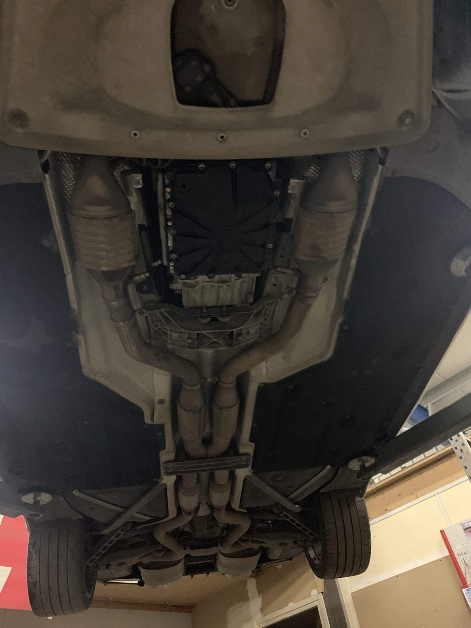

Deuxième phase de travaux
-vidange pont
-vidange complète boîte DKG avec la machine et le lavage à température élevée
-changement joints, filtres x2, et carter de boîte
Reste à faire car pas les pièces et pas le temps.
-gestion GTS de la boîte
-bougies (les crétins de chez BMW les ont enlevés pour les vendre à un client et ils n’avaient pas de stock ? bravo)
il y a une heure, nolanm3 a dit :
Jamais entendu parler de ça, tu la fait faire ou ?
Il y a 5 heures, nolanm3 a dit :
-vidange pont
tu n'as plus le cache carter DKG? ou bien il est juste déposé? Il me semble qu'il est la essentiellement pour la chaleur n'est ce pas?
Il y a 1 heure, Ju' a dit :
Si si mais j’en ai profité temps que le cache n’était pas remis en place pour prendre la photo.
la voiture à la totalité des cache du dessous ce qui est rare.
Il y a 5 heures, Fred///M a dit :
Chez FabMotorsport dans le 14. Regarde leurs page FB et j’y mets également ma 530d boîte auto en entretien là-bas.

As tu prévu une géométrie? Sur la  dernière photo les deux pneus arrières ne semblent pas usés de façon uniforme, le talon intérieur a l'air bien usé sur l'un des deux.
il y a 41 minutes, jnsn78 a dit :
Oui exactement Jérome ils sont pas super bien usé. J’ai donc prévu une géométrie mais je voulais attendre de mettre les jantes et pneus neufs pour partir le mieux possible à plat (j’y connais rien mais je pense que c’est mieux).
J’y colle la Dakar et la série 5 également !!! C’est géo pour toutes ...
