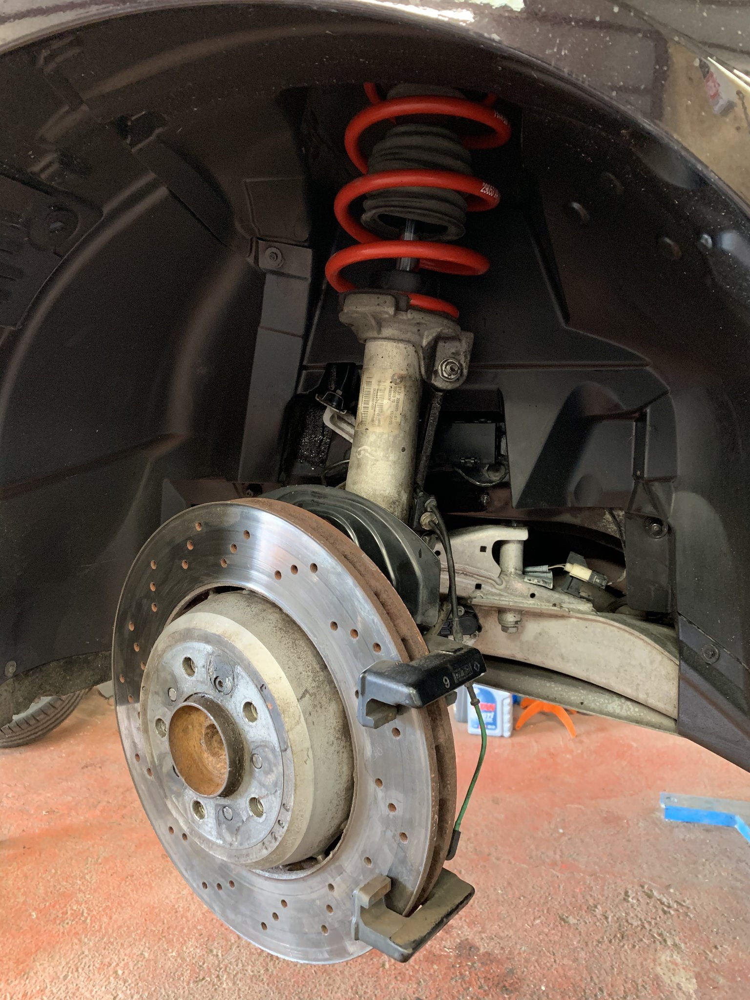

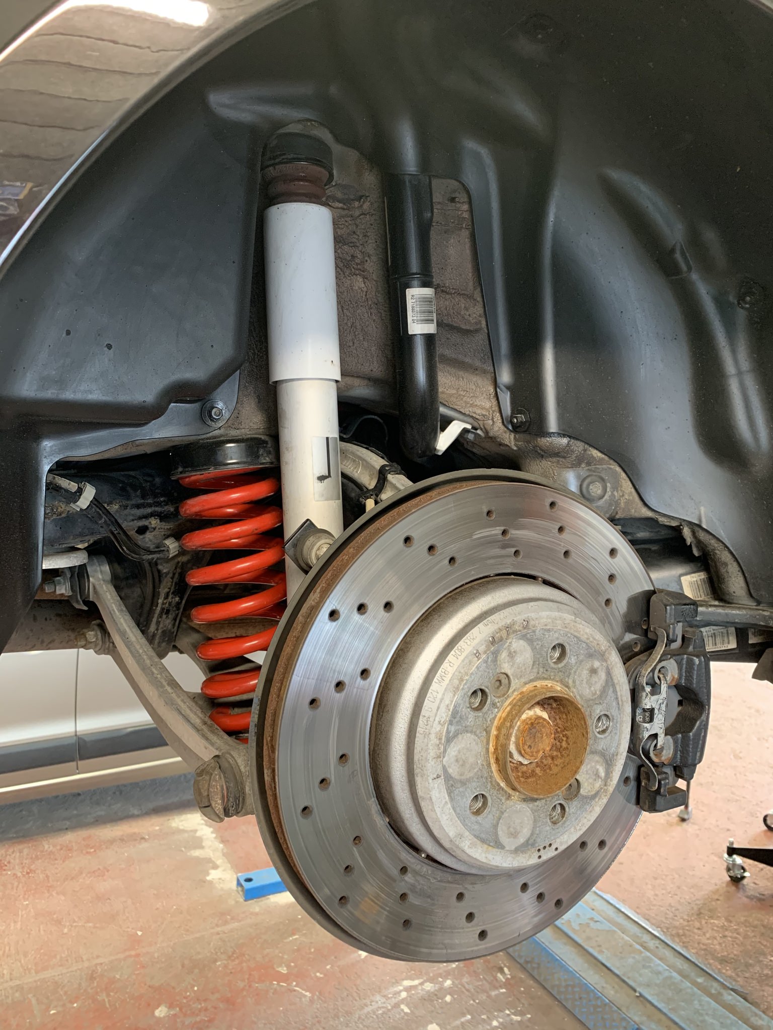

Sinon montage de l’ensembles des pièces qui prenaient là poussière depuis le confinement. Visite d’un autre jouet pendant le bricolage et évidemment retrouvailles avec ça copine de jeu préféré.
Le rendu est top top top visuellement et même au volant.
Évidemment la géo va remettre encore mieux le ressenti mais je ne sais même pas si je verrais une différence ? j’espère quand même.
Prochain travaux ce sera des finitions esthétiques et finir la mise à jours de l’entretien, bougies je pense en fin d’année et les disques avant peut-être également.
Je vais aussi commander des plaquettes arrières mais je ne sais pas quoi prendre !!! Je galère à trouver un volant d’occasion pour le refaire recouvrir en alcantara et garder celui d’origine de côté ?. Pas facile avec les emplacements pour les palettes de la boîte DKG !!! Je voudrais faire la même configuration que mon ex Estoril.
Je n’ai même pas eu le temps de la nettoyer avant de la rentrée au chaud.
Maintenant c’est Geo à prévoir et continuer le rodage des plaquettes. D’ailleurs le ressenti à la pédale et plus que génial, ça freine super bien et c’est hyper sensible. Tous ce que je rechercher. Bien plus flagrant que sur la E36.

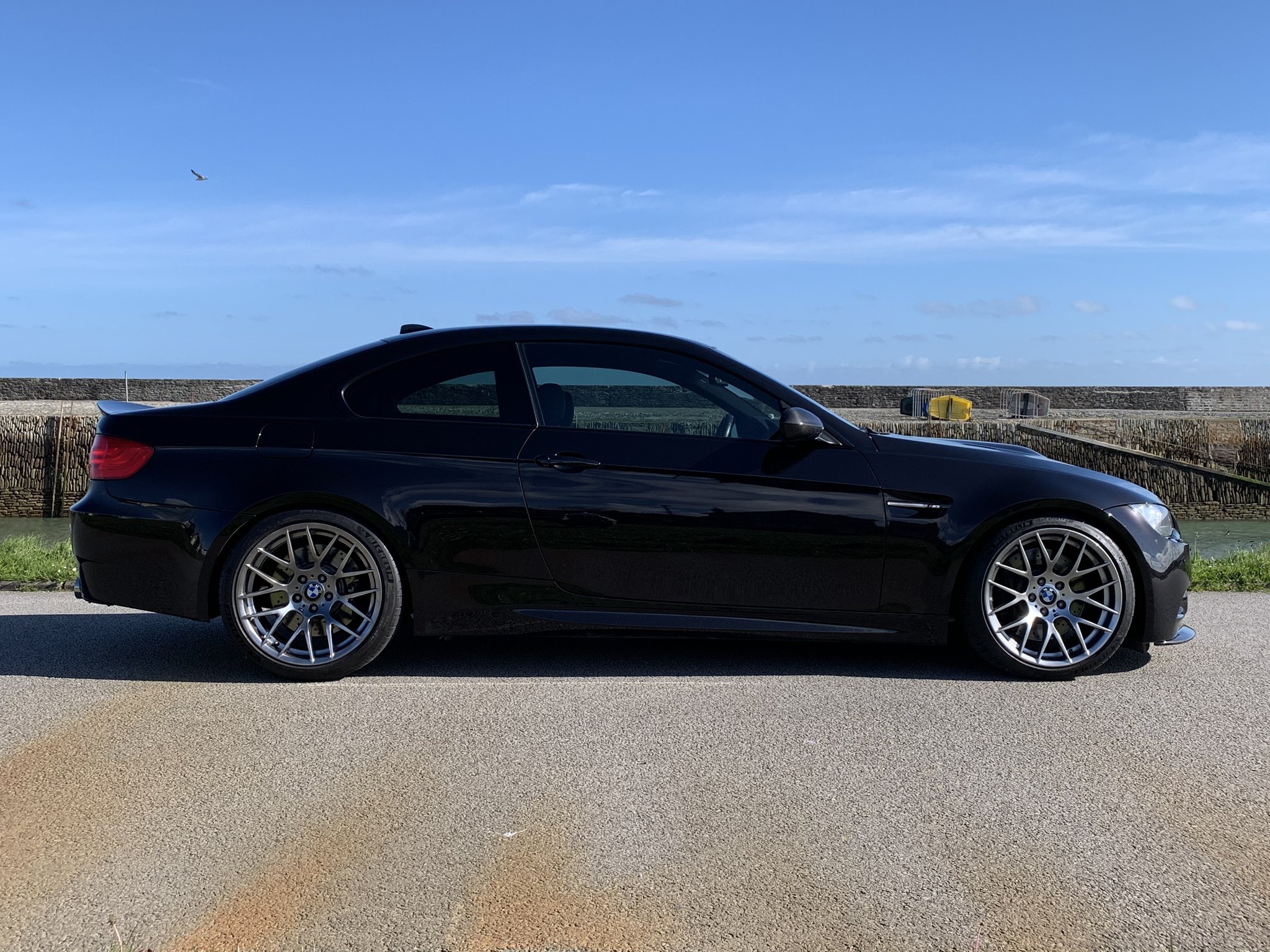

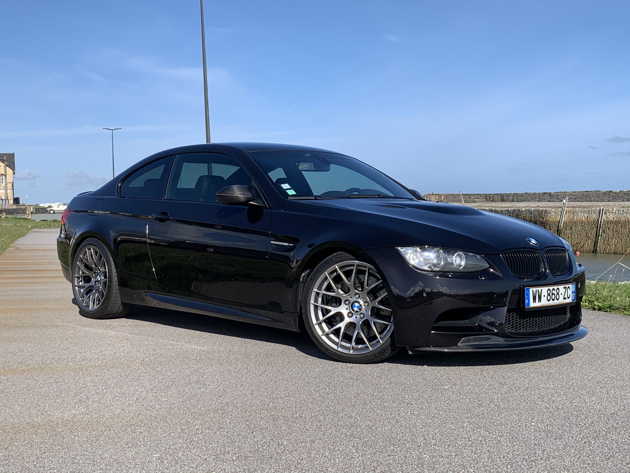

Aller deux trois photos maintenant que je vous aient habitués à ça je n’ai pas le choix sinon vous allez me tuer ...
photo après quelques kilomètres mais je crois qu’elle est encore descendu un peu
Superbe le rabaissement est parfait ? mais tu a pas installer les cales si?
Devant elles ressorte pas je trouve tes jantes?
