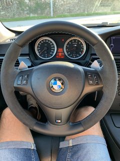

Remontage effectué par @geoffrey1993 ce soir.
Un très grand merci à lui car je ne l’aurais jamais fais seul.
Essaie concluant et avec même une précision encore plus accentuée (même si j’avais déjà le petit coup de différence en actionnant le bouton Power) quand j’enclenche ce mode.
Purée la banane de reprendre le volant de cette caisse de fou.
Pour le volant c’est top. Plus cas faire des kilomètres maintenant.
Je n’ai plus du tout la même vision des choses avec cette voiture. L’envie de rouler et le faite de lui mette du km ne me dérange plus, elle est dingue, un vrais kif.
