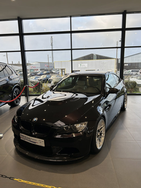

C’est un garage à coté de Vire non?
Super combo cette E92, je suis fan 😍
Oui c'est chez "Serge Havé Sport", le patron de chez "Fab Motorsport" (mon pote) à transféré son activité chez eux, j'ai donc suivit la personne qui travail sur ma voiture depuis que je l'ai acheté.

C est bien ce que je me disais, j’ai reconnu le sol de la salle d expo et la E46 cabriolet en vente chez eux. 😉

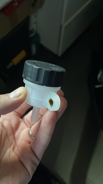

J'aimerais également passer commande d’un petit bocal de type frein de moto avec le tuyau qui va bien pour raccorder le put***n de trop plein du liquide hydraulique qui fuit à chaque journée piste.
Chez Team Lupos peut-être ?
Bref à suivre les amis
Merci a @ludo_205 @aramis @M-Dias @PascalG @ACS3 et les autres qui m’on aidés et informés pour cette panne.
Pour le petit pot moto,  amazon est ton ami
faut juste un raccord d air comprimé bronze du bouchon à la durite de 5 mm
Dans le bocal il y a un trou de 4 mm
