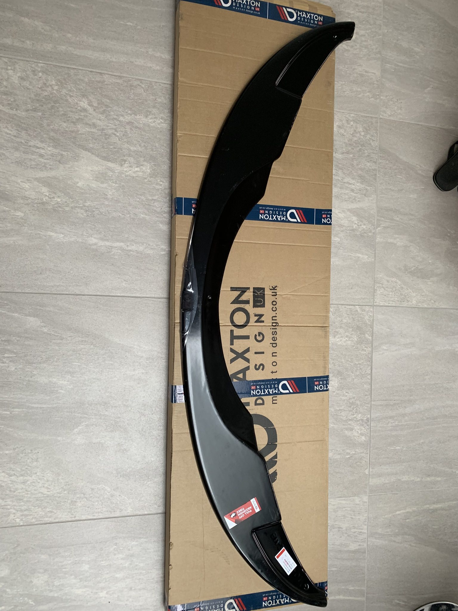

Lame avant reçu et becquet de malle arrière commandé.

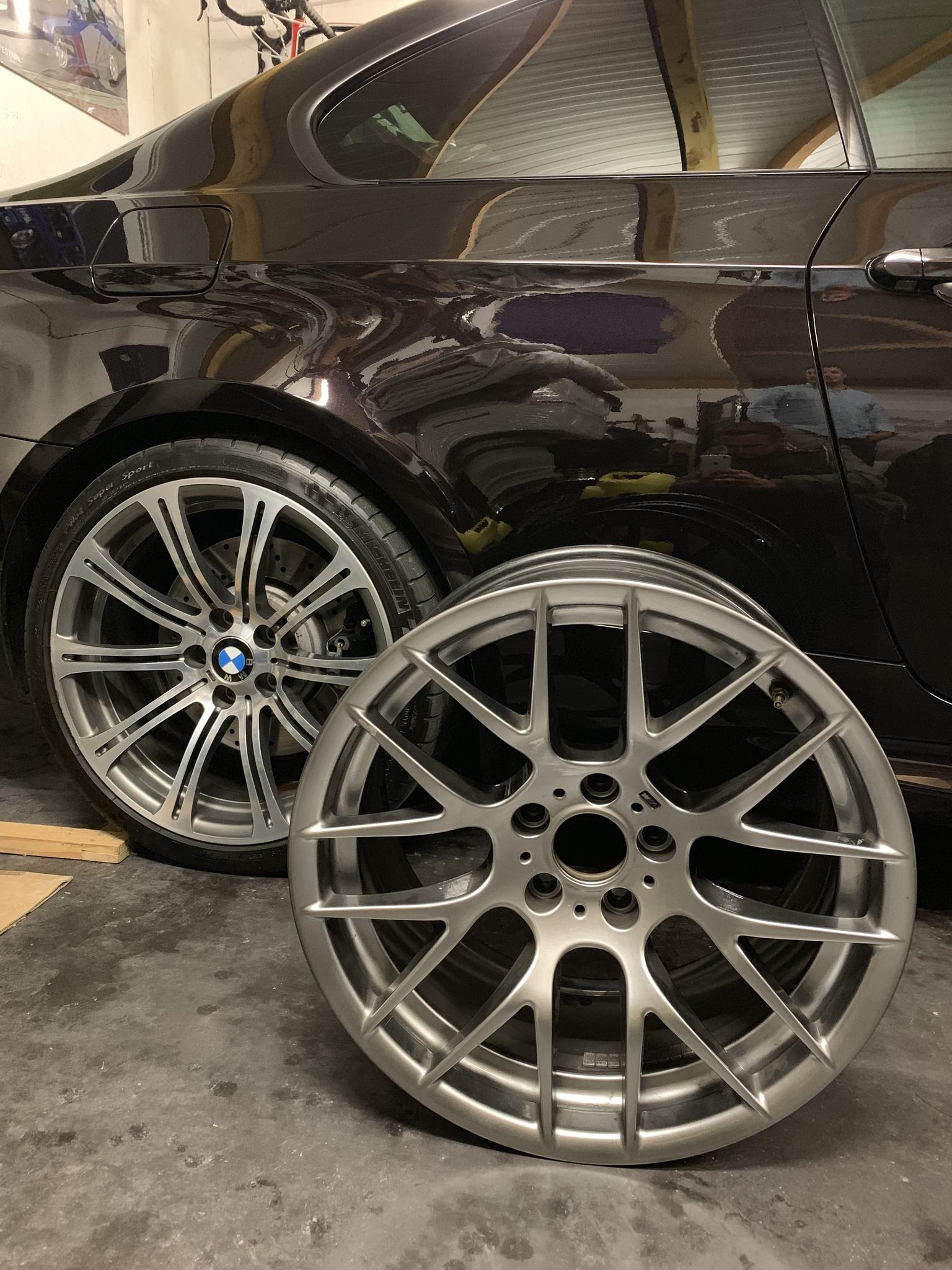

Jantes 359M commandé également.

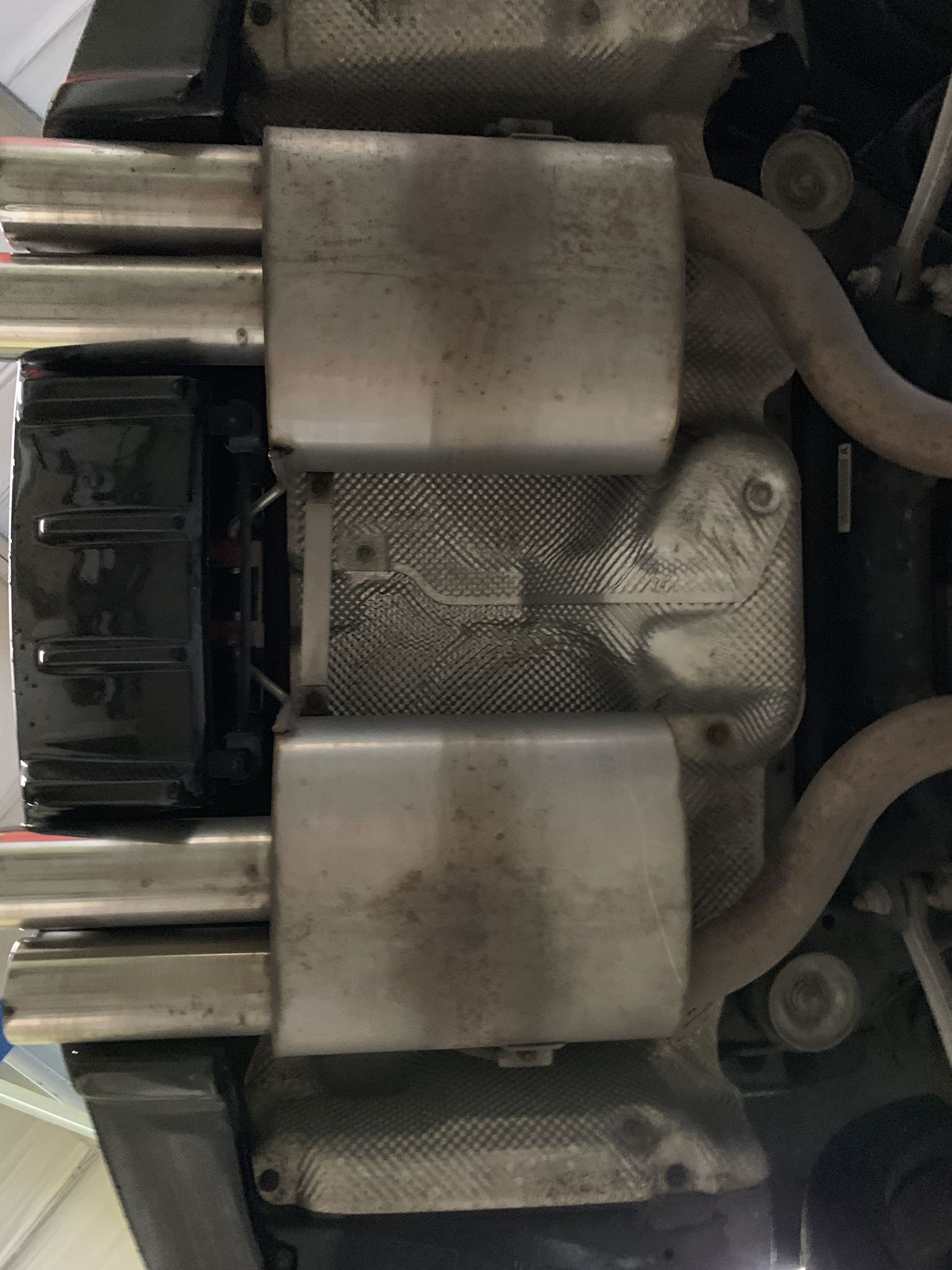

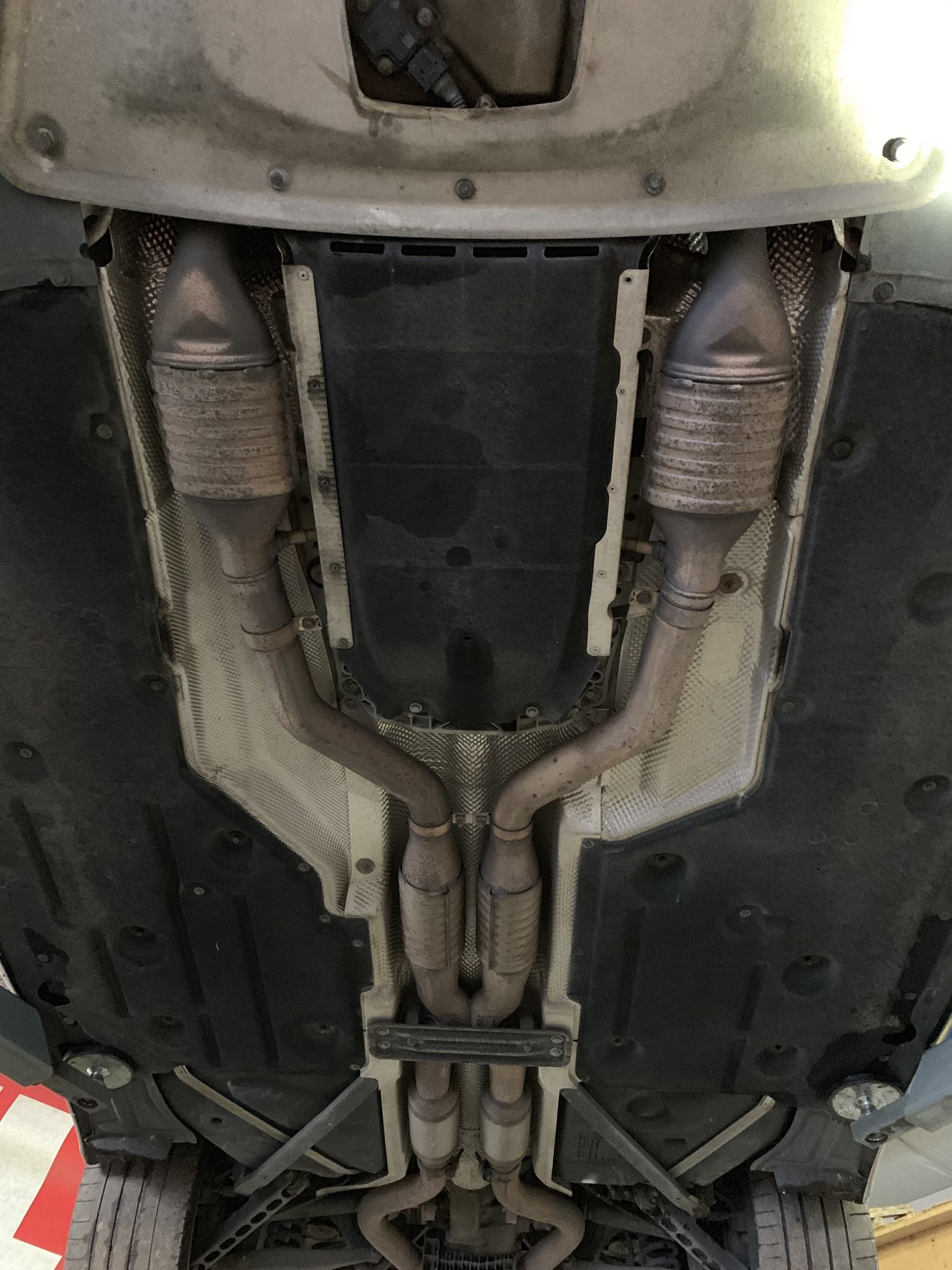

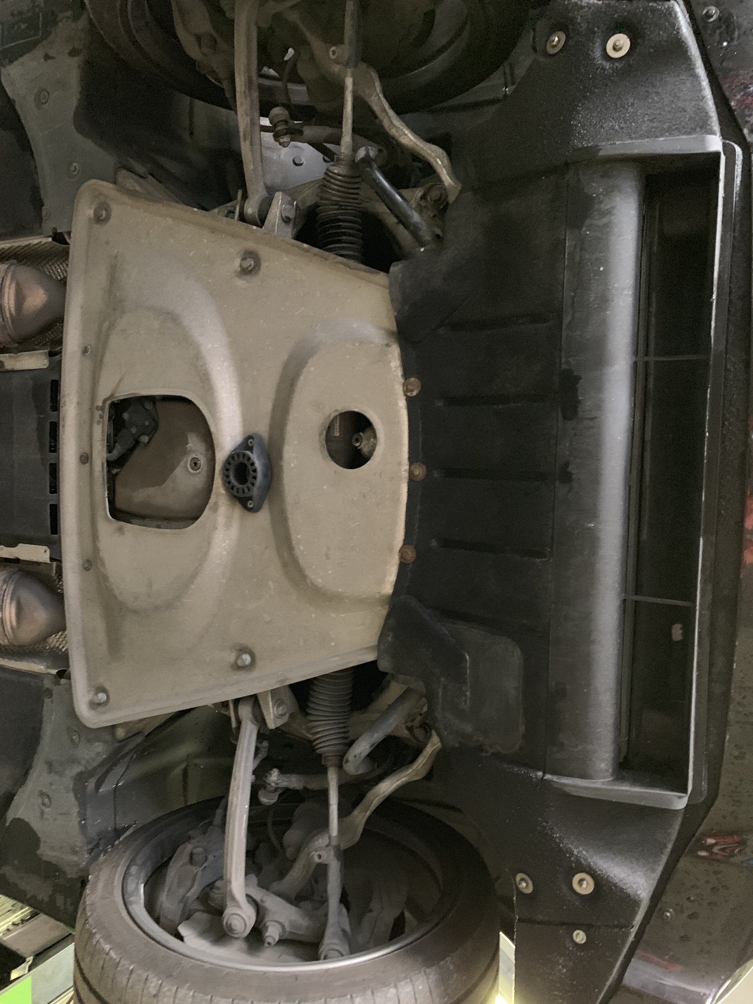

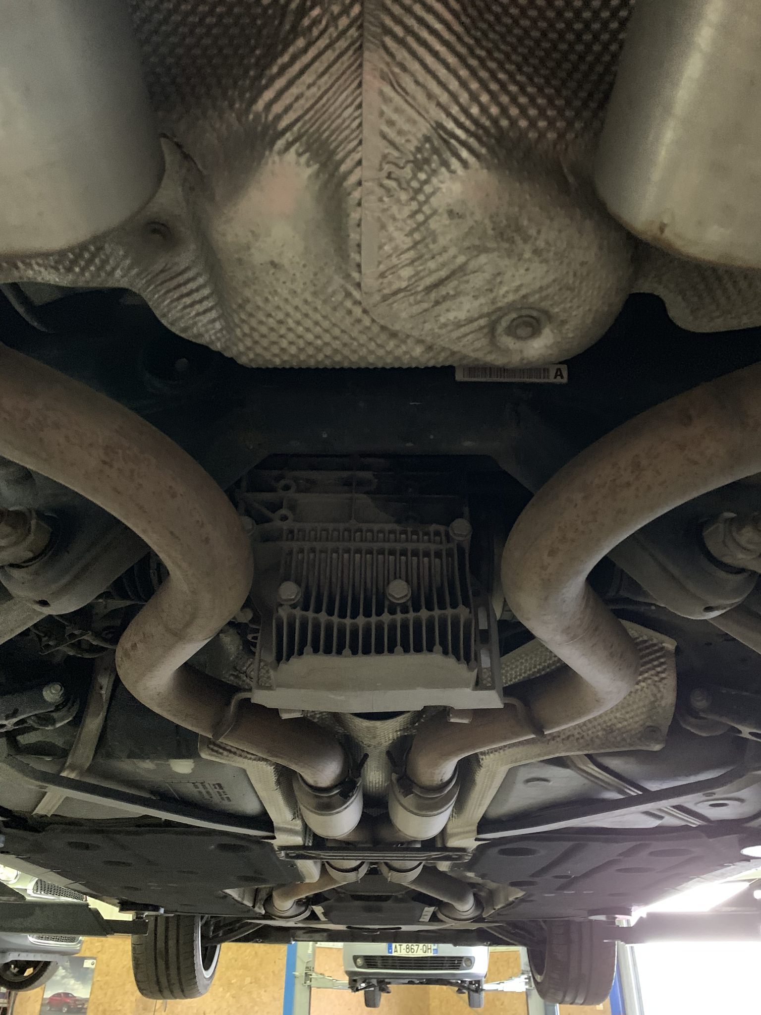

Quelques photos du dessous qui est je trouve hyper propre ?et complet au niveau des protections.
Et échappement NO name !!! Surement fait maison.

Propre.

question : ils salent leurs routes en suede??? à priori non.. Car les allemandes, en dessous, c'est pas ça.. Je me souviens de ma première E92, 25000 km, elle commençait déjà à être piquée de sel ..
Il y a 2 heures, GEBm3 a dit :
Tu sales quand tu es proches de -5 / 0. plus bas le sel ne sert à rien, et même agrave les choses.
C'est saler sur une route où il ne passe personne qui ne sert à rien. J'ai vécu dans un coin où il faisait couramment -20 toutes les nuits et où il neigeait tous les jours. Les autoroutes étaient salées et toujours libres. Mais il ne fallait pas sortir du réseau sans avoir 4 roues motrices.
