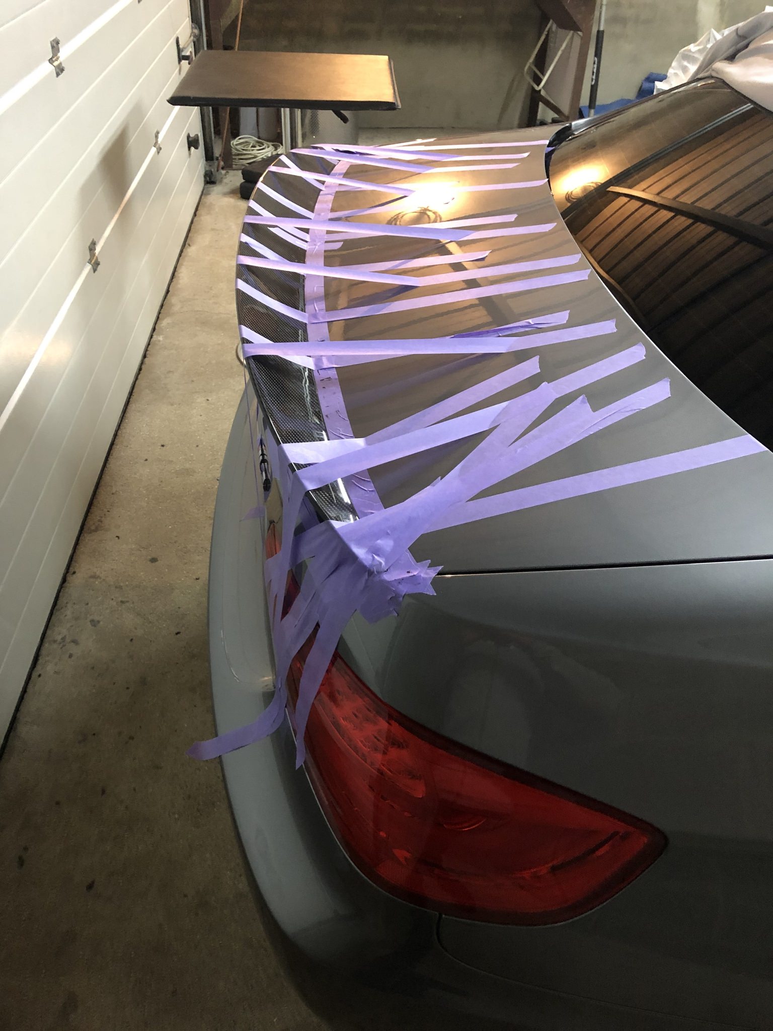

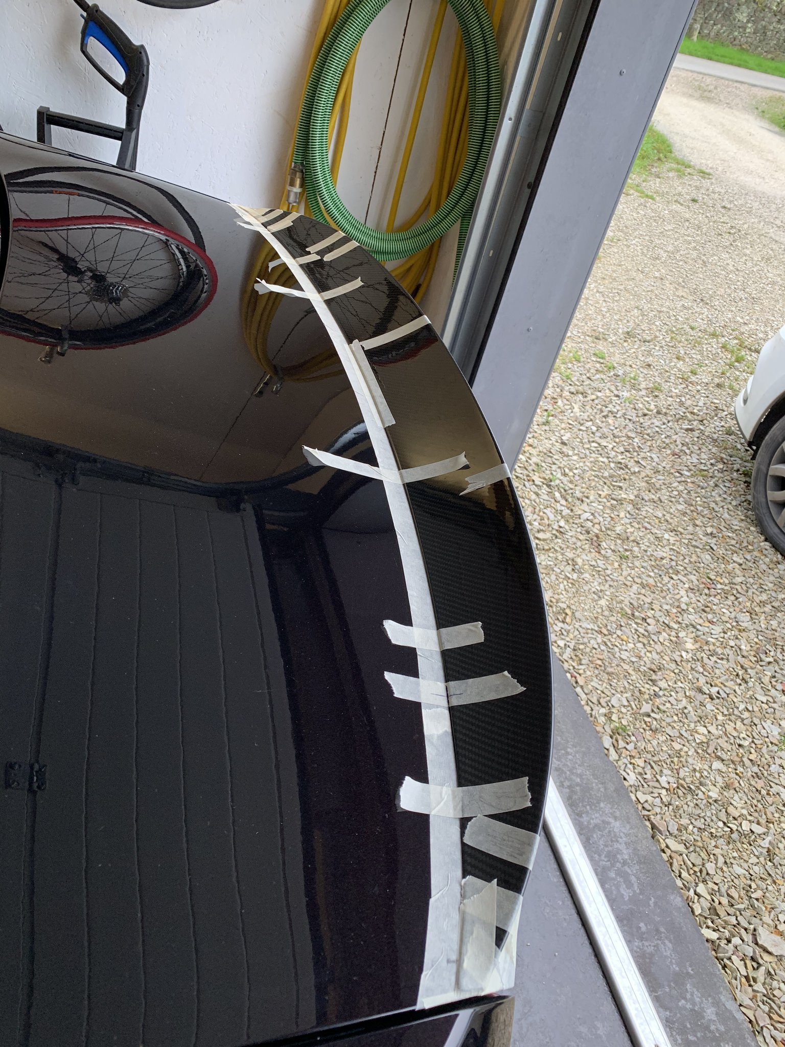

J’ai hésité aussi pour faire le becquet moi même, pour en finir je me suis lancé.
Avec minutie et de la patience ça se fait bien.
A l’aide d’un fil de pêche j’ai démonté le becquet, ensuite j’ai utilisé une gomme de carrossier sur une visseuse pour virer la colle et pour finir le diluant livré avec le kit pour virer les résidus de colles.
Gomme de carrossier de ce type :
https://www.mecatechnic.com/fr-FR/gomme-speciale-carrosserie-entrainement-6-mm_UO20219.htm?utm_source=google_shopping&utm_medium=cpc&utm_campaign=acquisition-produit&utm_content=UO20219&gclid=Cj0KCQjwivbsBRDsARIsADyISJ8Go38GGsYz5EMzyybSCAj2EebUBOvalSAtQidpD-_taiJ1Q2-5oaMaAm0jEALw_wcB
Je me suis aidé de ce très bon tuto :
Et voila le résultat :
Comme ont peut le voir sur une des photos, il y avais encore des petites traces mais un petit coup de polish et l’affaire est réglée.

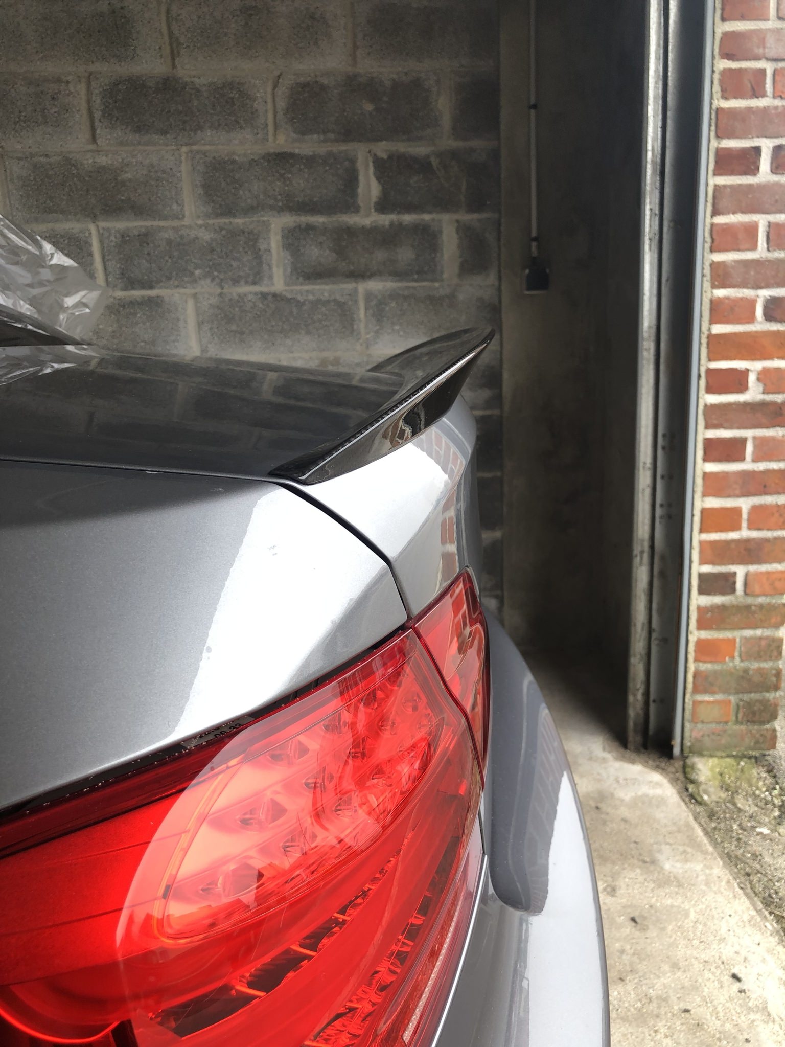

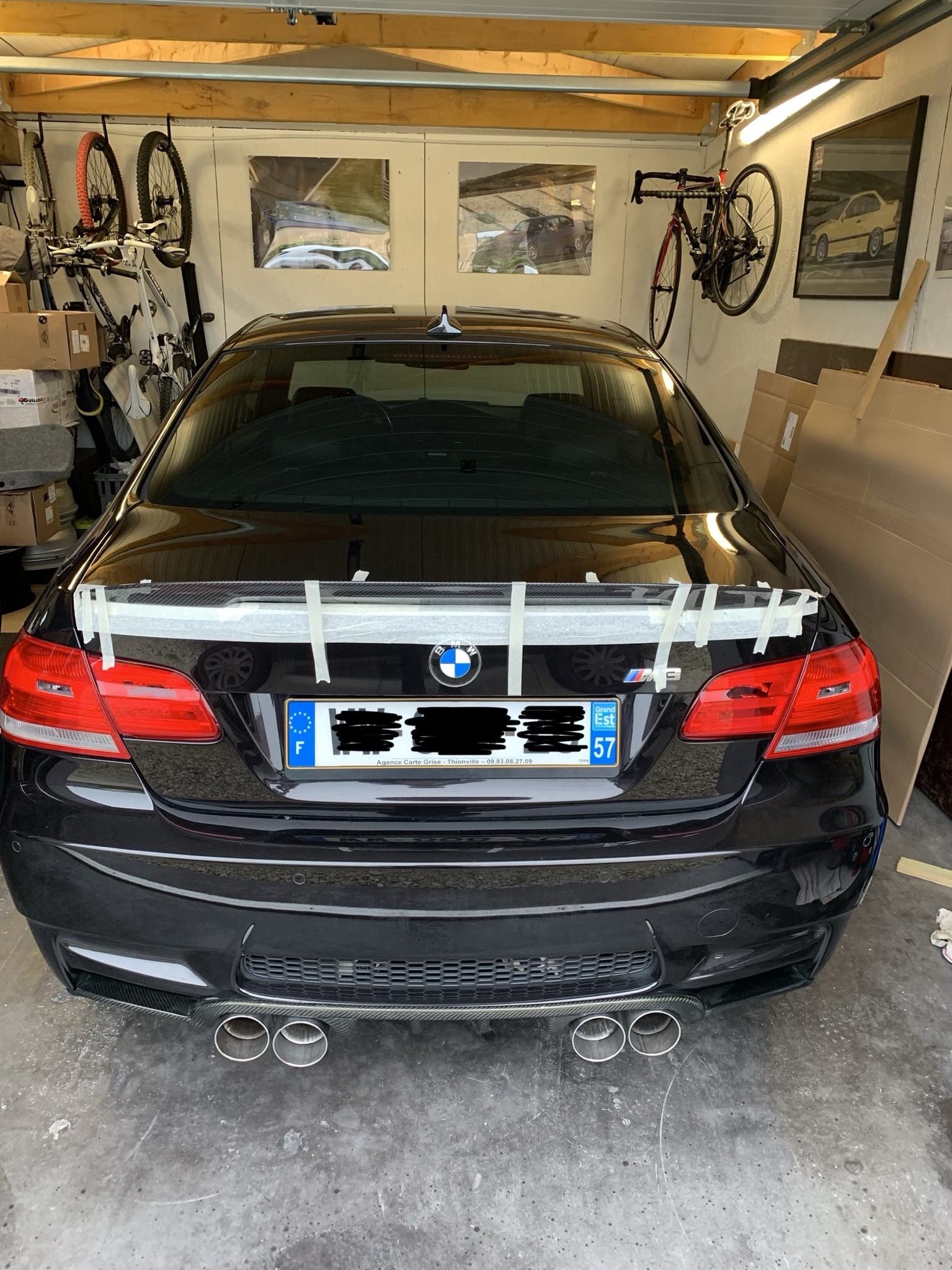

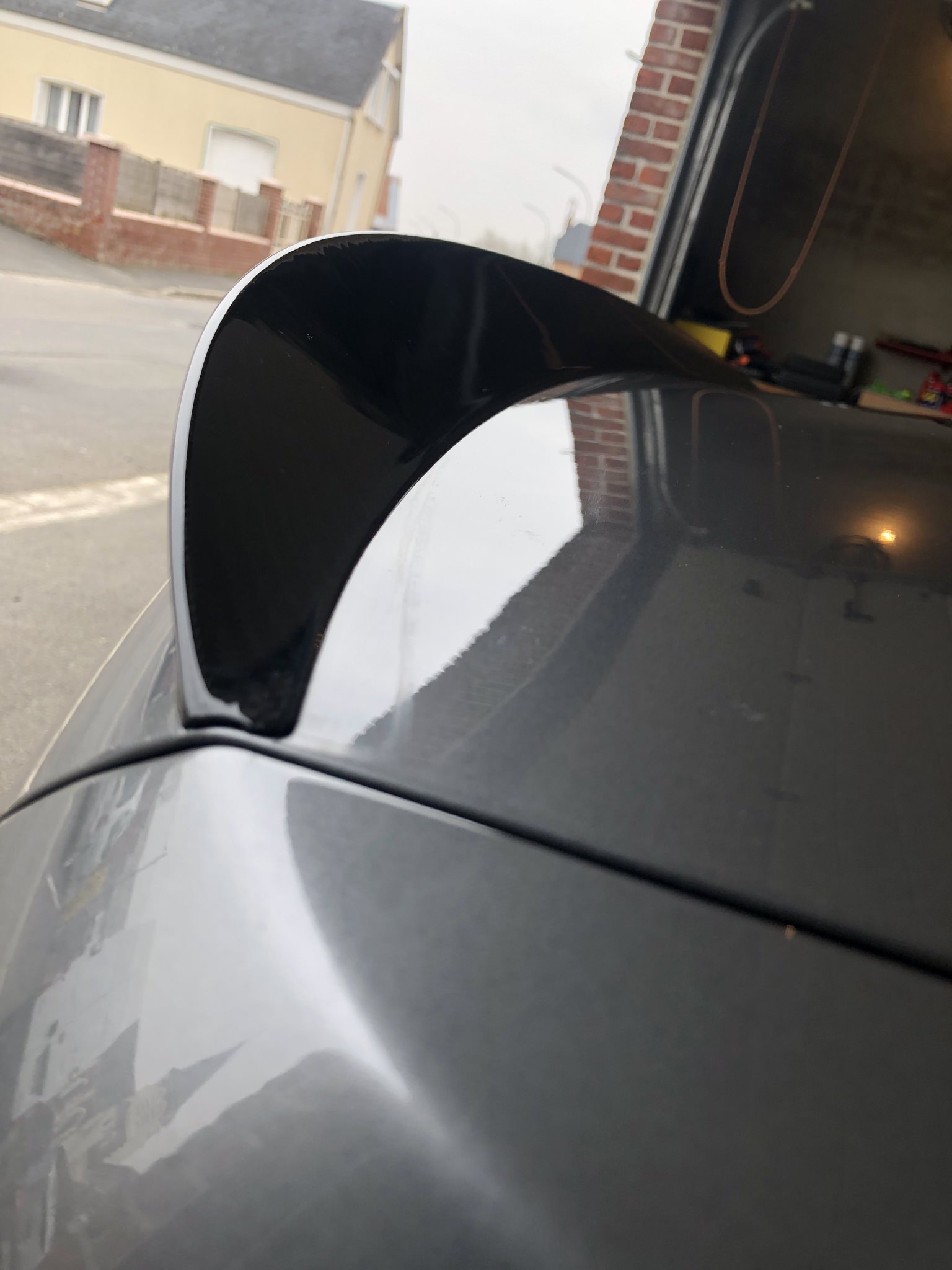

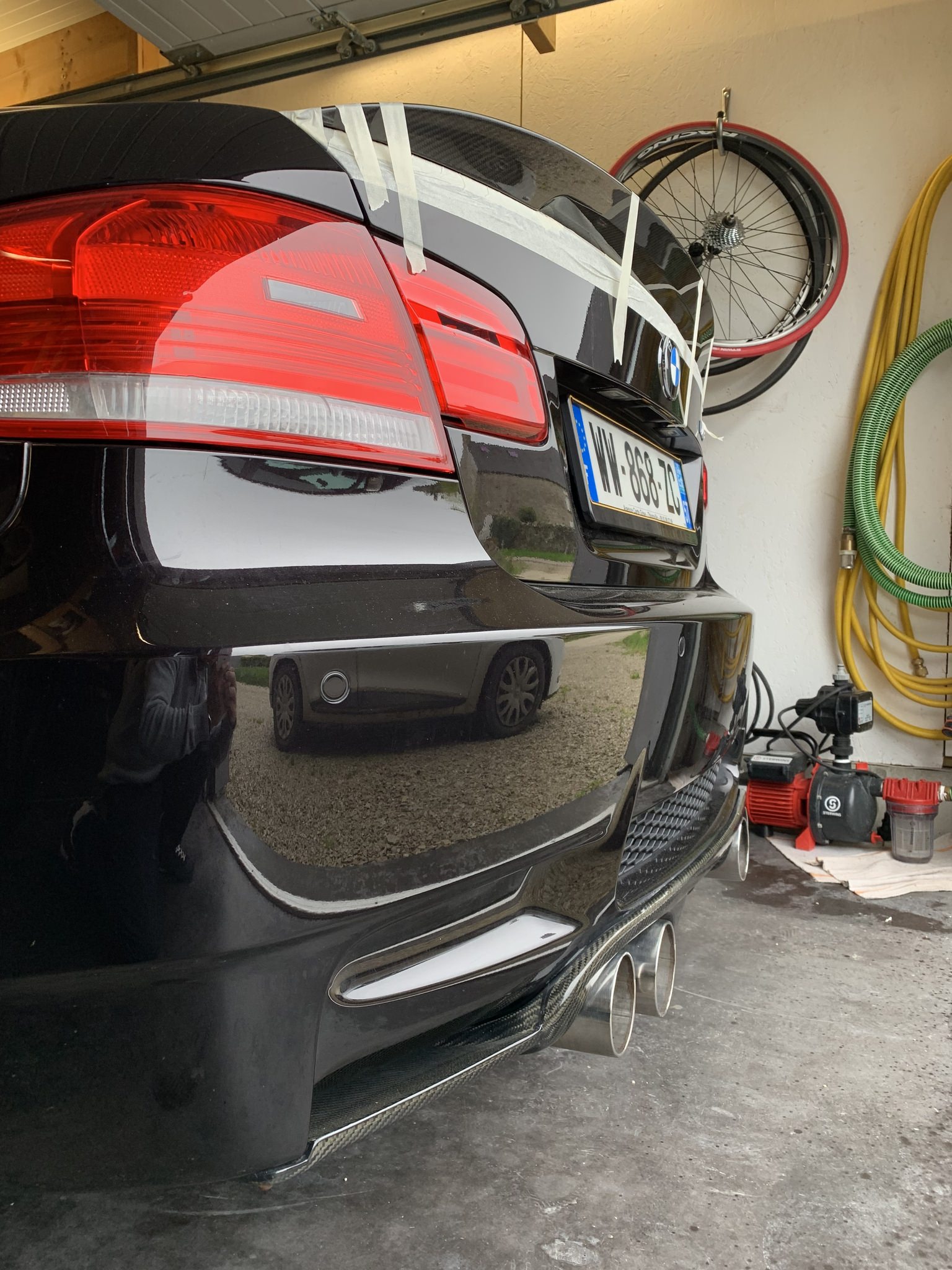

Montage fait
Pas trop de mal à enlever l’ancien avec une corde nylon exprès mais beaucoup plus de mal à virer la colle.
J’ai commencé le montage des feux LCI mais il me manque les câbles pour raccorder le faisceau et les nouveaux blocs ?
Pour la lame avant ça devrait ce faire bientôt.
