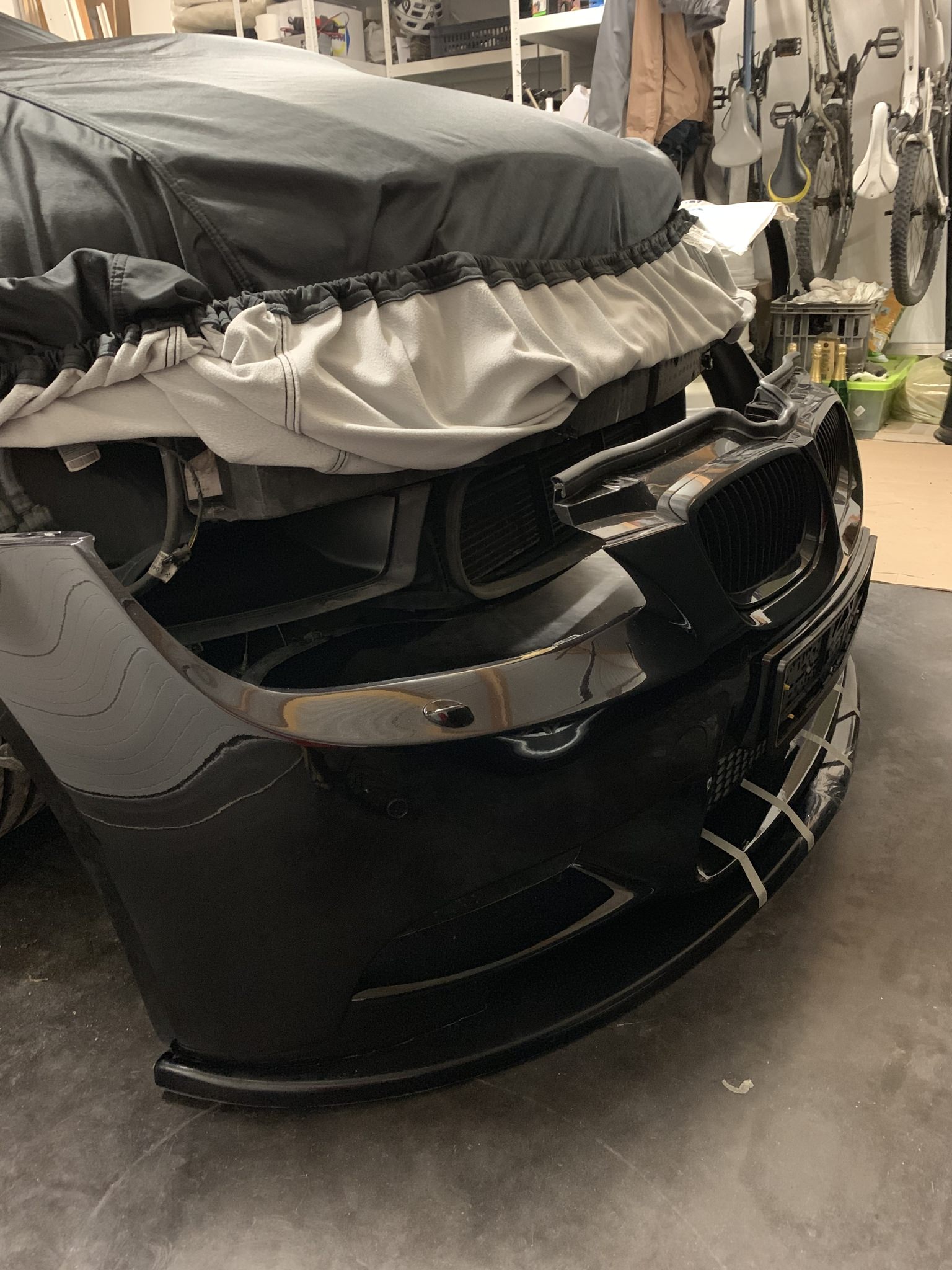

Montage des câbles et des feux arrières directement hier soir et pour le moment aucun soucis.
Bon j'ai laisser les warning que 20 secondes mais ça suffisait quand c'était les DEPO pour s'apercevoir que ça ne fonctionné pas.
Je reste confiant.
Collage ce soir (si possible) de la lame pour remontage ce weekend du PC avant.
D'ailleurs pas vue pour le moment de prise pour l'option de la brancher l'hiver (option version pays froid) et je ne sais pas ou regarder ???
Elle repart le 6 novembre pour la deuxième tranche de travaux puis chez BMW pour un rappel concernant le faisceau de climatisation (petit périple avec @Jeje2626 normalement)
Collage et séchage
ça fait bizarre l'emplacement vide de l'autocollant il faut que tu fasses quelques chose rapidement ;)
Beau montage sinon ;)
il y a 23 minutes, Jeje2626 a dit :
C'est pas vide c'est juste un emplacement mais il y a bien de la matière a cette endroit. ? Tu verra en vrais je pense que ça passe mieux.
Après je ne sais pas comment faire, peut-être avec un décapeur thermique et reformer le plastique mais sinon j'ai pas de solution, ou faire faire un autocollant ///M et le mettre a cette endroit (un peu tuning)
il y a une heure, nolanm3 a dit :
à voir en vrai alors, je pense qu'un joli écusson pourrai être sympa
