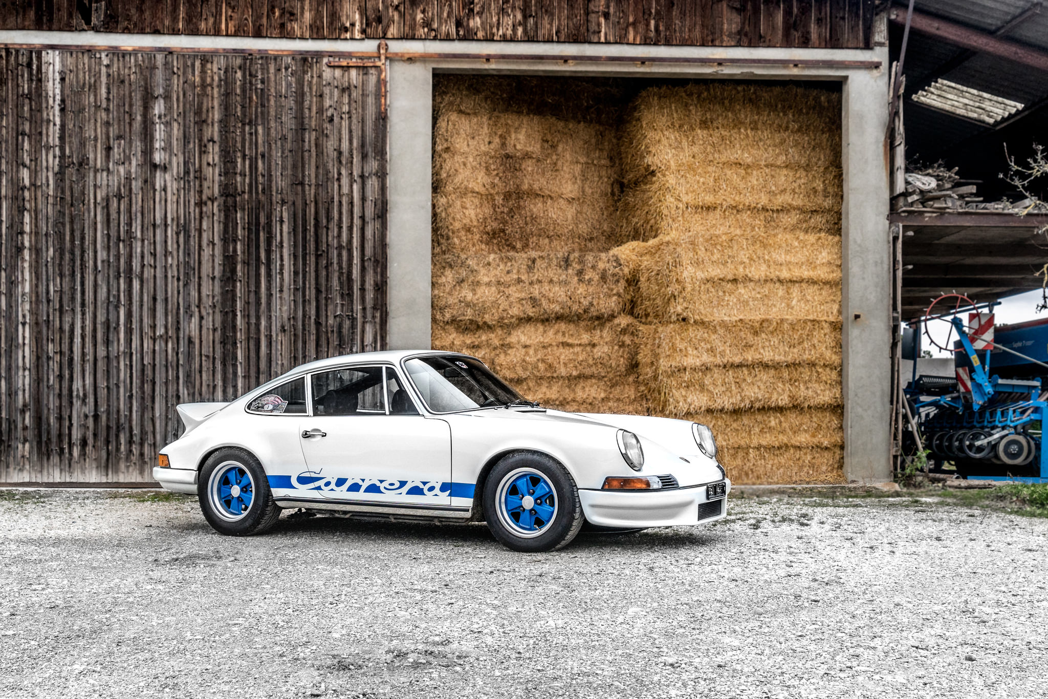

Emploi (facultatif) : Patron d'entreprise je vous met une photo de ce que je fait habituellement. C'est une vrai, je suis plus calé dans cette marque que BMW

Sympa la coccinelle :nickel5:

Merci pour la coccinelle, c'est aussi une grande passion qui pour le moment n'est pas encore touchable financièrement parlant. Je fait presque que ça a longueur d'année.

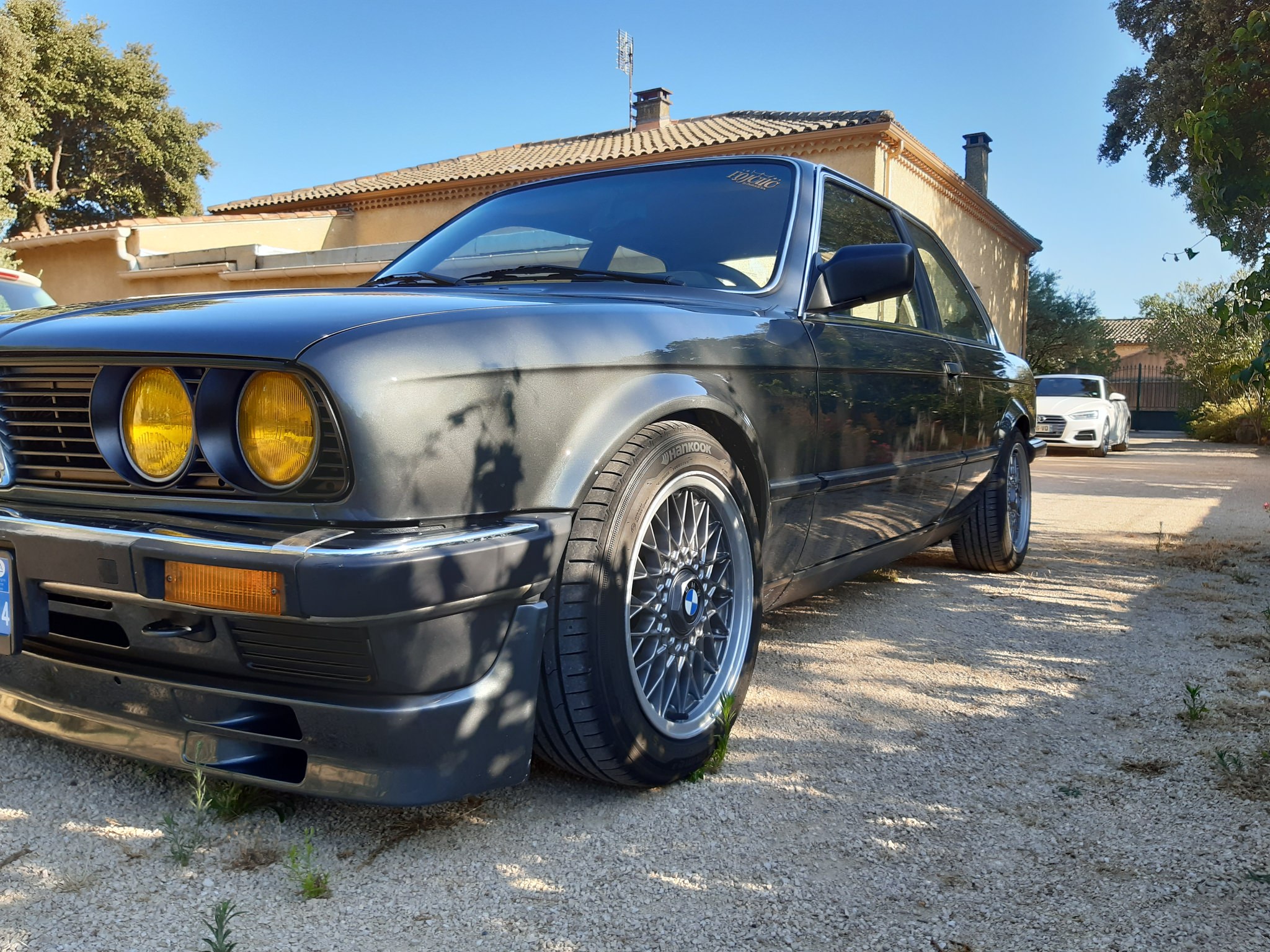

Alors la E30 ça fait 7 ans que je l'ai c'était un 323i non sport à la base. J'ai casser le 2.3l après j'ai mi un 2.5l avec boite sport (inversée) que j'avais refaite. Rien de spécial sur ce 2.5l je voulais le laisser fiable.
L'hiver passé un ami m'appel et me dit je connait un s50b30 a vendre ça t'intéresse ni une ni deux je fonce le chercher presque complet pour un prix plus que acceptable. Je me lance donc dans le swap au file tu temps une autre connaissance et me dit tu veux pas une peinture complète je lui dit oui aussi (je sais je suis faible ?)
On fait donc peinture intérieur extérieur de la caisse. Il reste plus rien dessus la caisse super saine donc pas de gros chantier. Une fois la carrosserie fini on remonte le tout qui avais déjà été monter pour vérifier que tout allais presque bien.
Le swap fini en juin voulant rouler avec la caisse mais la ligne me plaisait pas donc je commande chez les anglais collecteur ligne complet pour swap s50 dans une E30. Je monte tout ça fin juillet, je roule avec quelques soucis dont je les répare presque tous. Il me reste un soucis avec mon vanos depuis ce temps (j'ai ouvert un poste avec toutes les infos que j'ai sortie de mon soucis). Elle roule très bien malgré se soucis je suis aller sur circuit il y a une semaine sans soucis est fait 3'000km en quelques jours sans gros soucis non plus.
Pour ce qui est du châssis pince de frein porsche boxster 986 AV avec du 300x24 qui passe dans les bbs 15p de E30,  à l'ar j'ai un kit de frein avec des étrier de mitsubishi evo 8 en 2 pistons en 294x19. Les suspensions sont du b8 AV avec des ressort bien ferme en -6 et des b8 de z3m à l'ar. Barre stab i.e en 22 AV réglable et 19 AR, le tout monté sur silentbloc uréthane. Il me reste pas mal de upgrade à faire encore dont je me rend compte a force de rouler avec le s50. Dessus il y a un pont en 40% que j'ai refait il y a 3 ans.

La caisse esthétiquement est full stock jante bbs en 15p (ça glisse un peux ?), intérieur pied de poule sport gris, jante et volant Hartge, et quelques accessoires carrosserie d'époque.
Voila c'est pas une M a 100% mais le plaisir est la.

La E30 est en full réglable devant et derrière je suis en train de finir ma cartographie e85 dessus les premier essais sur banc sont très prometteur on passe les 300cv et ça se sent. Elle à toujours la même configue esthétique.
