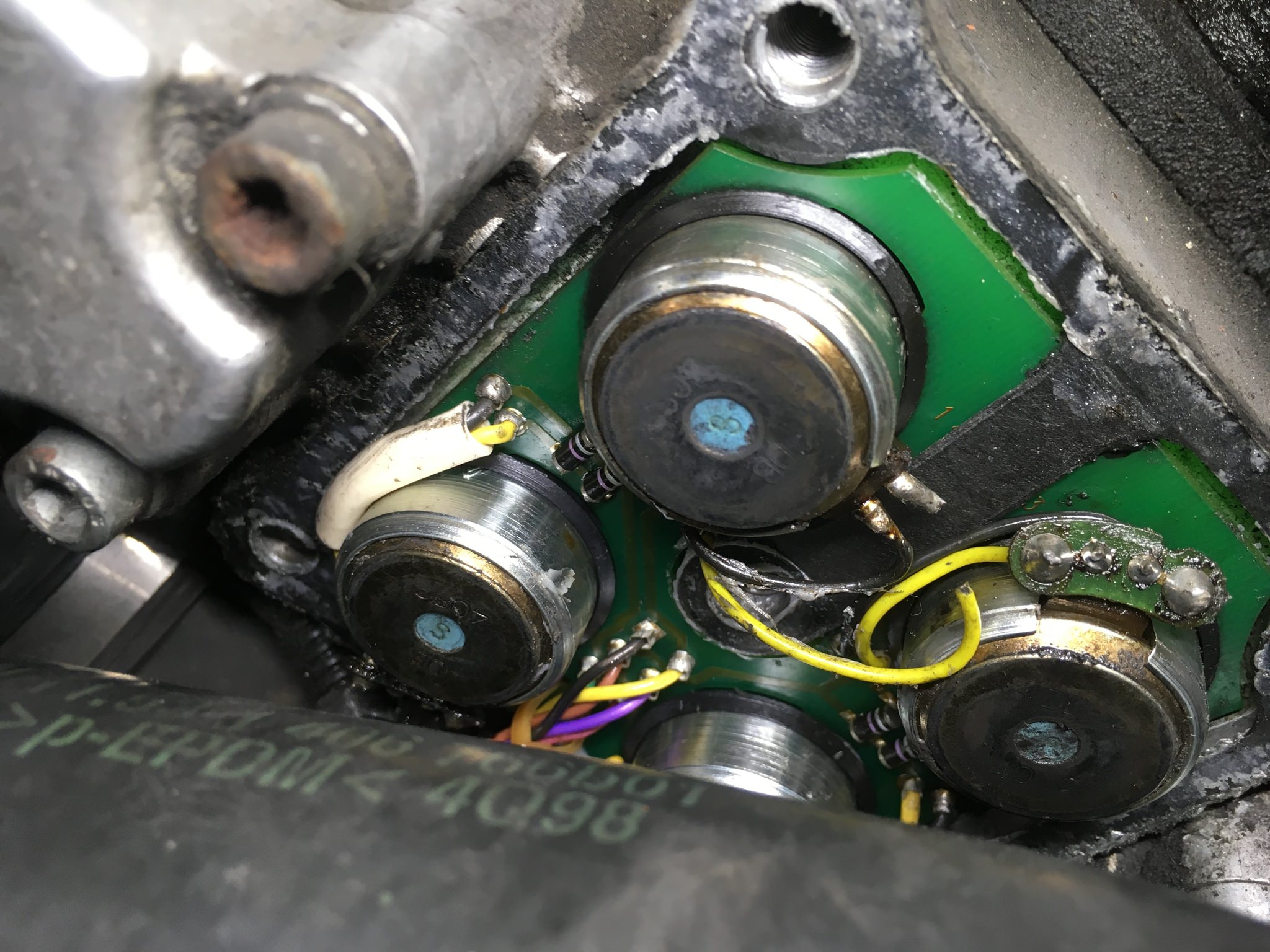

Bonjour à tous, alors la panne vient du vanos côté admission du bloc 2 après le diag, je vais ouvrir le capot pour voir les électrovannes dans la semaine je vous tiens au courant c’est déjà un début
comment_990796
Verifie tes soudures sur tes électrovanne. C est souvent ca sur les’vanos avant les joints
comment_990821
Affirmatif !!!! C’est bien le fil du vanos coupé maintenant elle tourne comme une horloge c’est que du bonheur merci à vous tous ;)
