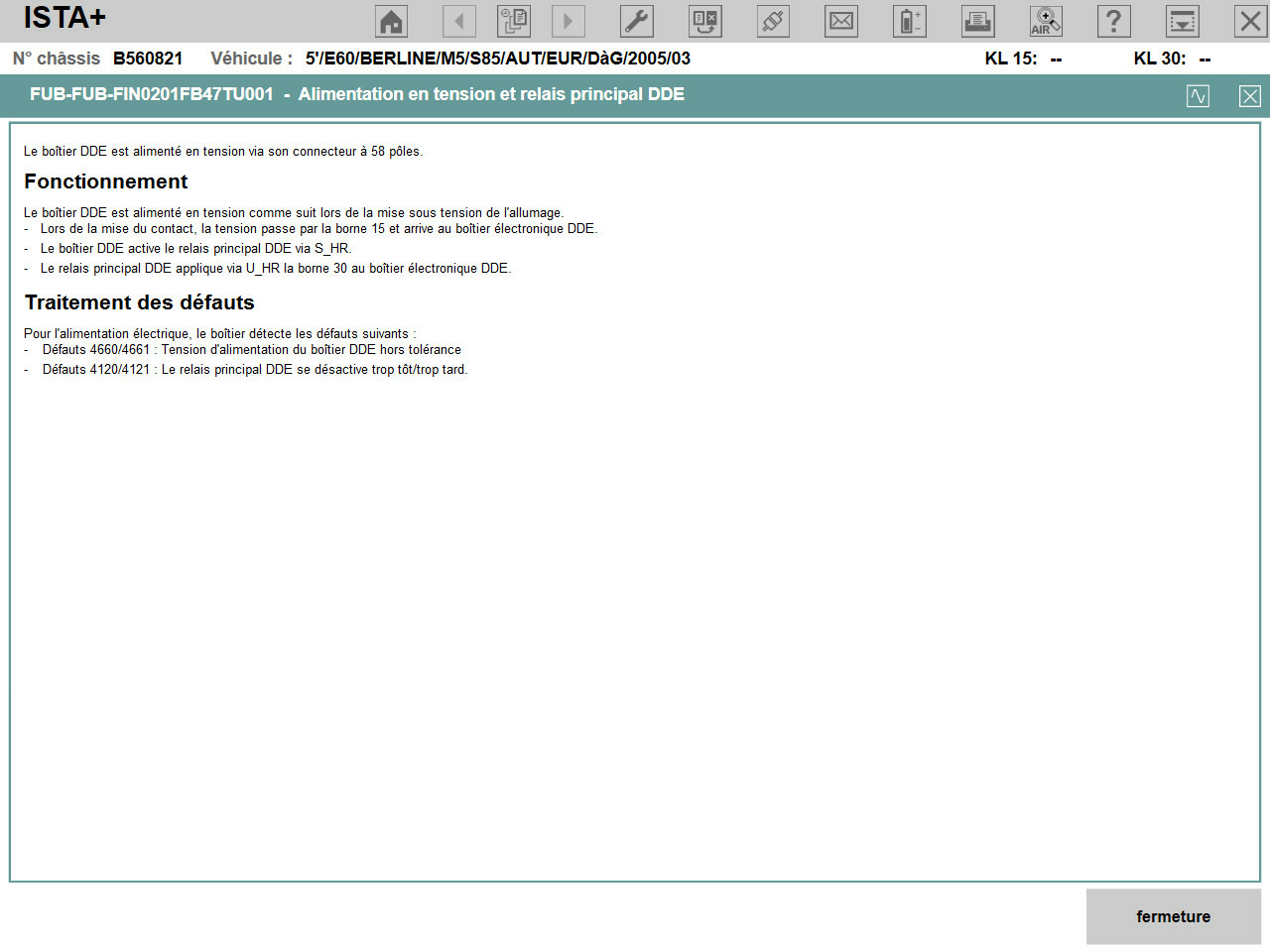

En checkant les défauts de boite, ça me met Alimentation en tension et relais principal DDE avec traitement des défauts =>
  • 4660/4661 - Tension d'alimentation du boitier DDE hors tolérance
  • 4120/4121 - Le relais principal DDE se désactive trop tôt/trop tard

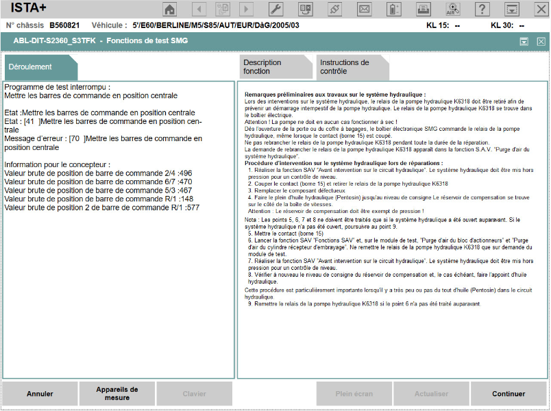

Forçage des changements de rapport.. impossible de déloger la 1, on entend l'électrovanne tenter de s'activer mais impossible.
Merci @ChrisM5 qui m'a fait un relevé de sa voiture qui me valide que la position de l'électrovanne de commande R/1 n'arrive pas à passer en désengagement.

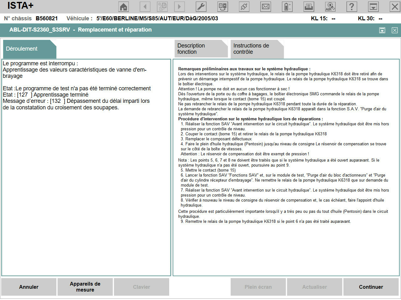

Problème apprentissage vanne d'embrayage :
Mais je me demande si la root cause de tout ça, ce ne serait pas ça :
Ou pire, ma batterie qui n'a pas assez de puissance pour tout alimenter et donc priorise.

Alors le message sur l'alimentation et la tension du boitier DDe n'apparait que si la tension est trop faible, donc je zappe.
Par contre, je n'arrive toujours pas à débloquer le 1er rapport et lors de l'apprentissage de mon electrovanne d'embrayage, j'ai toujours le même message d'erreur, je vais donc remettre mon solenoide d'origine et retester pour voir !

J'ai remis mon electrovanne d'embrayage, refait une purge et ensuite apprentissage de l'electrovanne, mais toujours le même problème, par contre j'ai pu réussir à faire l'apprentissage complet de la boite de vitesse et du point de patinage.
Donc maintenant la voiture a toujours un problème de dérangement de boite de vitesse (apprentissage de l'embrayage en cours => apprentissage electrovanne KO) mais je passe tous les rapports sans souci.
