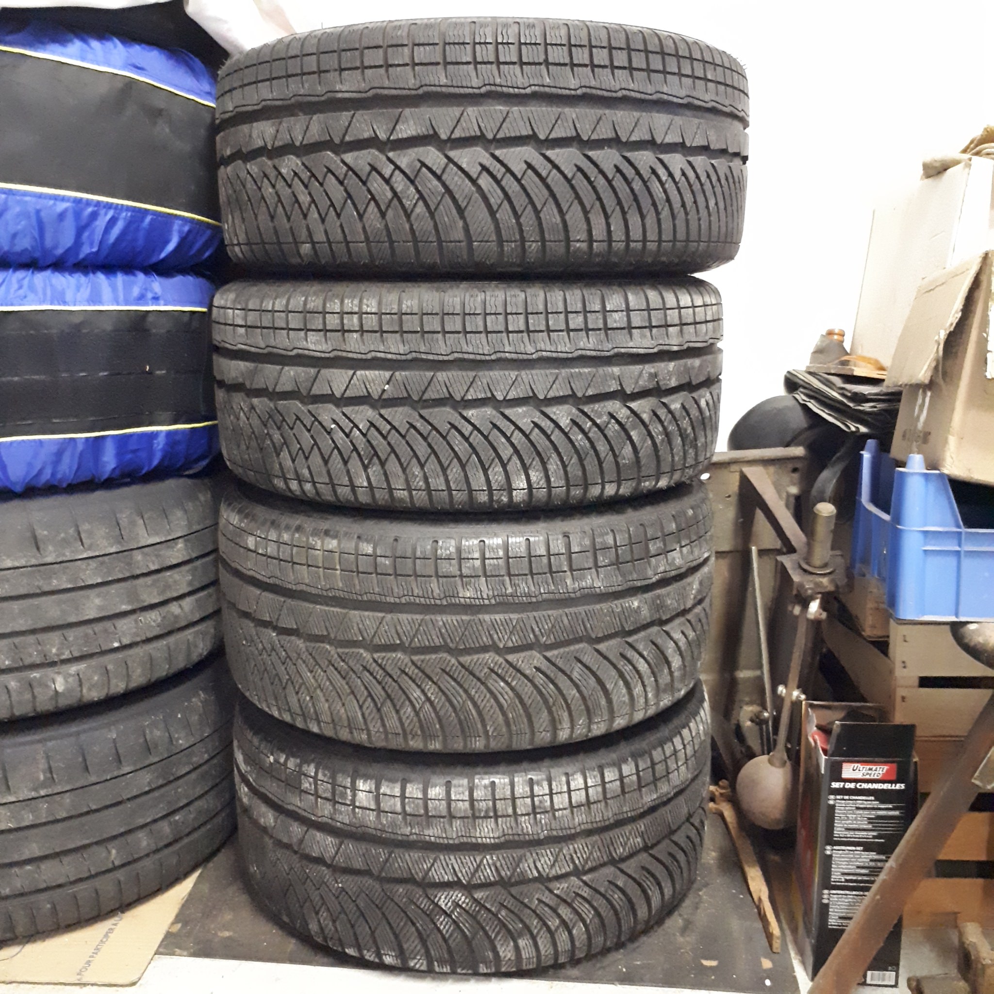

Gexo j'ai 4 Michelin "Pilot Alpin" hiver à vendre si ça t'intéresse
245/35/19
265/35/19
