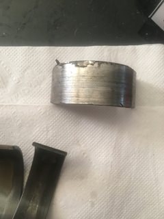

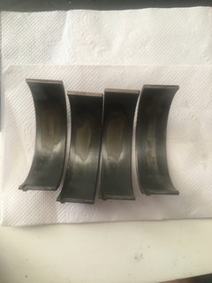

VINCE64 Posté(e) le 16 août 2020 Auteur Signaler Partager Posté(e) le 16 août 2020 Le 14/08/2020 à 22:52, SylcoM a dit :Salut à tous ! Salut à tous Donc nous y voilà j’ai récupérer ma berline. elle va très bien et après 50km a allure normale (et une toilette bien mériter) je trouve qu’elle a plus de couple sous les 3000trs ... est ce un sentiment ou pas? bref le mécanicien me conseille de ne pas la pousser dans les tours pendant au moins 500km des avis ? d’après lui ma voiture a trop était matraquer par l’ancien propriétaire et à même pu desserrer 3 bougies à la main ! ? le coussinet incriminer est l’inférieur qui en photos plus haut les 6 supérieurs sont aussi bien usée ! J’ai garder les plus marquer pour vous montrer et comme les photos valent mieux qu’un long discour Lien vers le commentaire Partager sur d’autres sites Plus d'options de partage...
VINCE64 Posté(e) le 16 août 2020 Auteur Signaler Partager Posté(e) le 16 août 2020 2 Lien vers le commentaire Partager sur d’autres sites Plus d'options de partage...
VINCE64 Posté(e) le 16 août 2020 Auteur Signaler Partager Posté(e) le 16 août 2020 J’ai fait un copier coller (feignantise) sur le topic dédier à mon aventure! Voilà me reste plus qu’à en prendre soin et mettre de côté pour l’embrayage volant moteur ... mais d’ici là je vais l’envoyer en carrosserie pour enlever et traiter les points de rouille qui apparaissent et repeindre le pc av qui en as grandement besoin bonne fin de week end les gars! 1 Lien vers le commentaire Partager sur d’autres sites Plus d'options de partage...

VINCE64 Posté(e) le 16 août 2020 Auteur Signaler Partager Posté(e) le 16 août 2020 Que pensez vous des coussinets supérieurs? Lien vers le commentaire Partager sur d’autres sites Plus d'options de partage...
Gabs94 Posté(e) le 16 août 2020 Signaler Partager Posté(e) le 16 août 2020 Il y a 1 heure, VINCE64 a dit : Que pensez vous des coussinets supérieurs? Normalement c’est les coussinets supérieurs qui dégagent en premier. Enfin il me semble. Car ils subissent l’effort direct de la bielle. Effectivement les tiens sont bien moches. J’en ai jamais vu des comme ça sur le forum. 1 Lien vers le commentaire Partager sur d’autres sites Plus d'options de partage...
