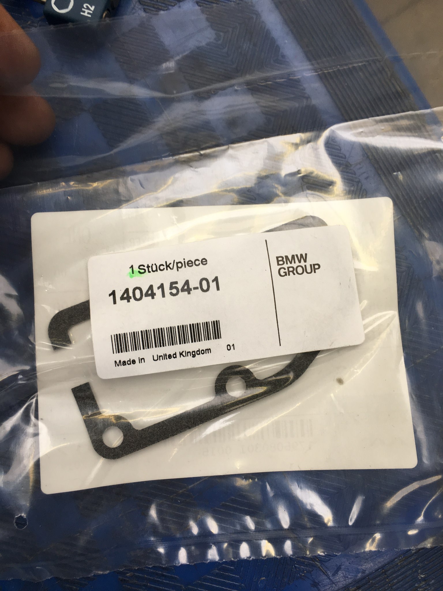

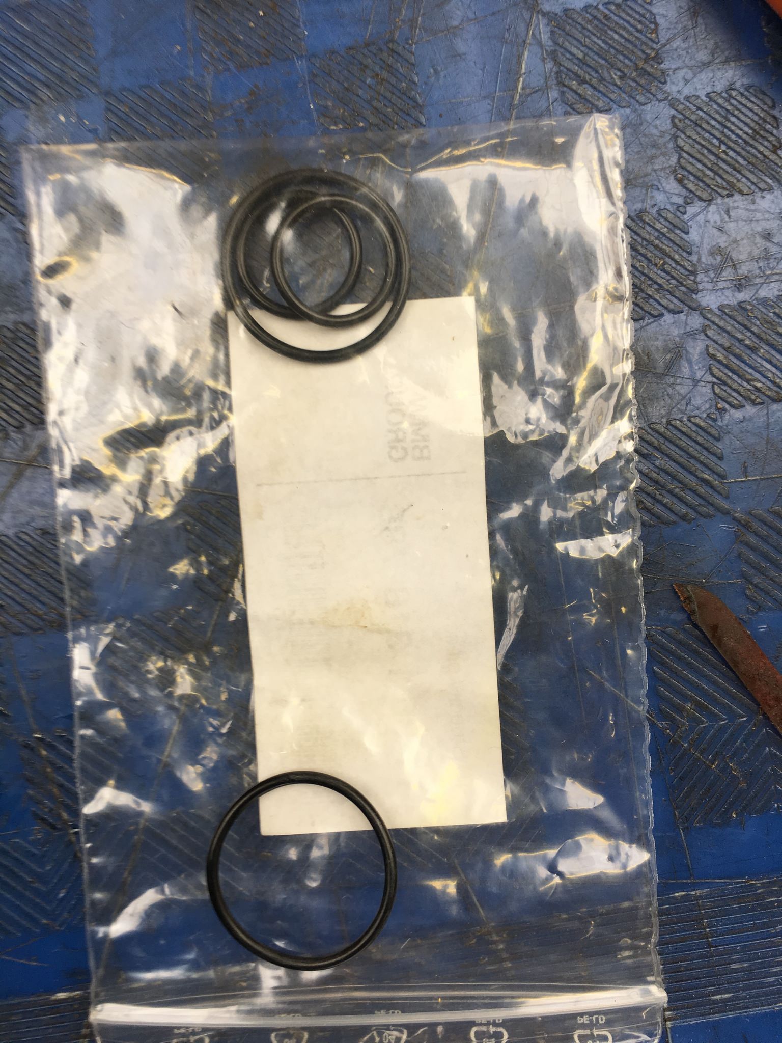

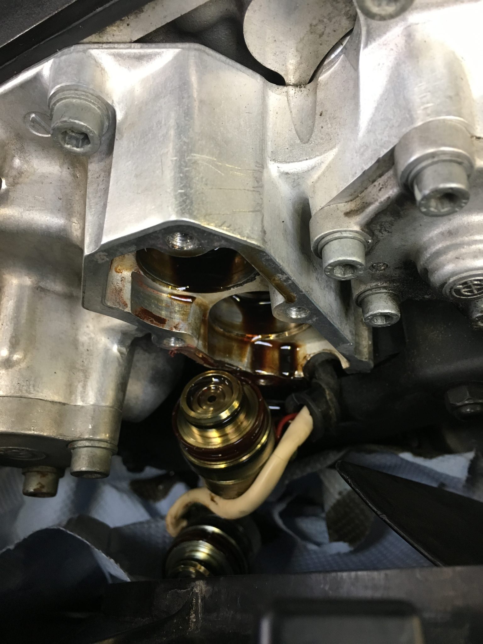

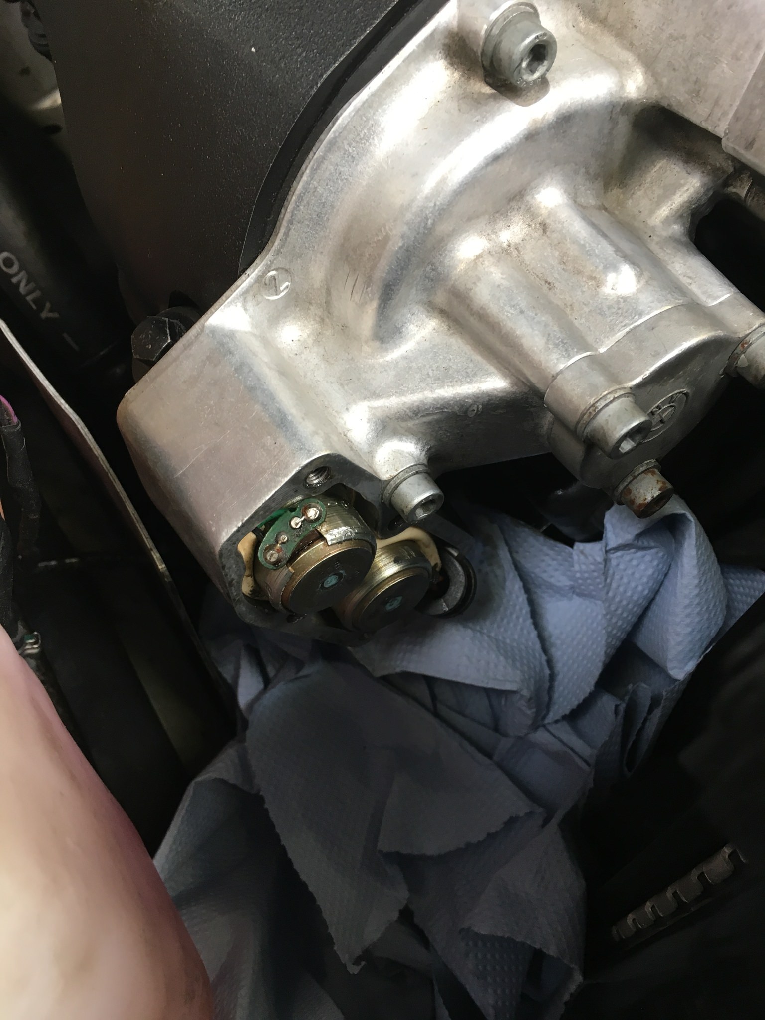

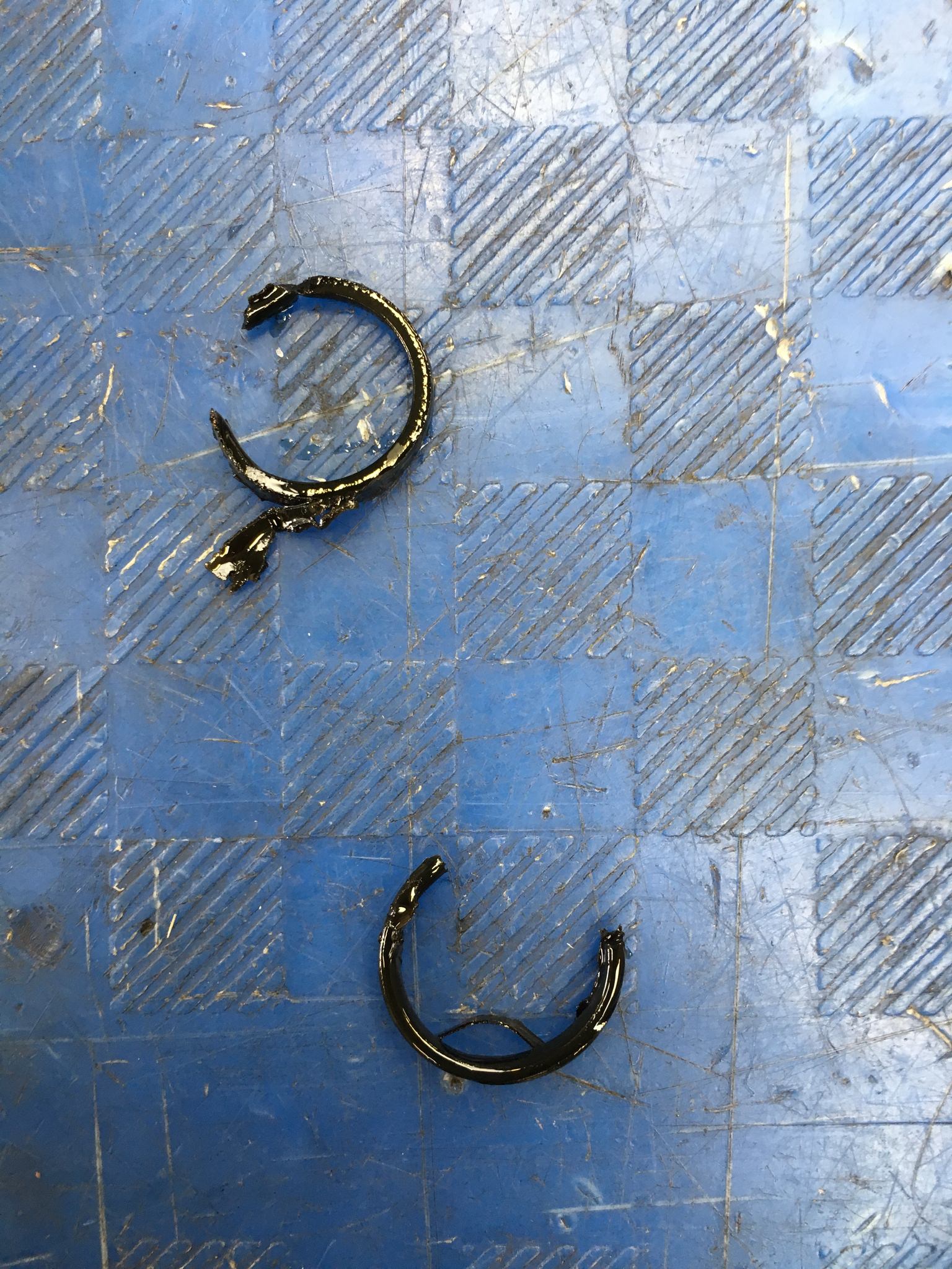

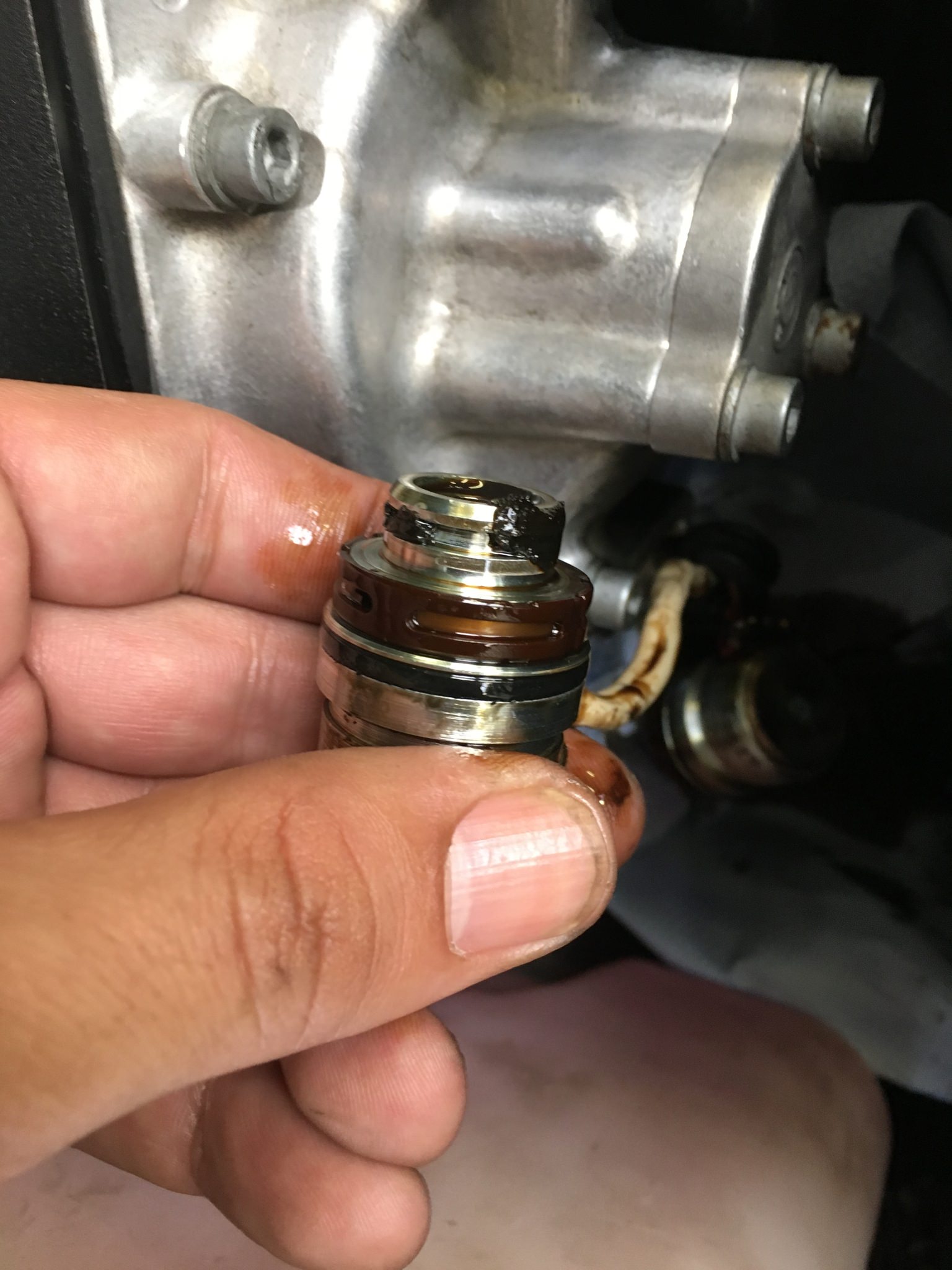

en attendant pour mon problème de ralentit je me suis lancer à changer les joints des électrovannes du vanos sur les conseils de l’ancien propriétaire ....
je ne suis pas du tout mécanicien et franchement ce n’est pas compliquer à faire et la 2 joints complètement hacher et les 1joint manquant sur un couvercle et l’autre cuit comme un rôti
résultat elle ne cale plus et elle tourne bien mieux... elle ne hoquette plus à la relance des gaz sous les 1000tr comme avant
 mais le moteur tremblote toujours un peu et à l’arret elle va pour caler mais remonte à 1500tr toute seule et se restabilise
du coup la prochaine étape sur les conseils avisés d @ACS3 je vais vérifier les durites reniflards et d’admission...
voila voila
ah oui touts les joints m’ont coûter 60e chez bmw avec la remise sachant qu’il m’ont fait un devis de 1750ht pour changer le vanos complet ?
Impeccable ?une chose de résolu
Après  , sûrement qu il faudra un changement de tous les joints du vanos si ceux des E.V sont ds cet état..

Pour être honnête j’ai serrer au couple du poignet... et les vis sont celles d’origines
elle roule uniquement au 98 et elle sort de vidange de chez bmw donc 10w60 et filtre vanos neuf...
pour les autres joints je pense les changer mais avec un pro
quand j’ai sortie l’EV et vu les joints découper j’ai franchement eu peur ?

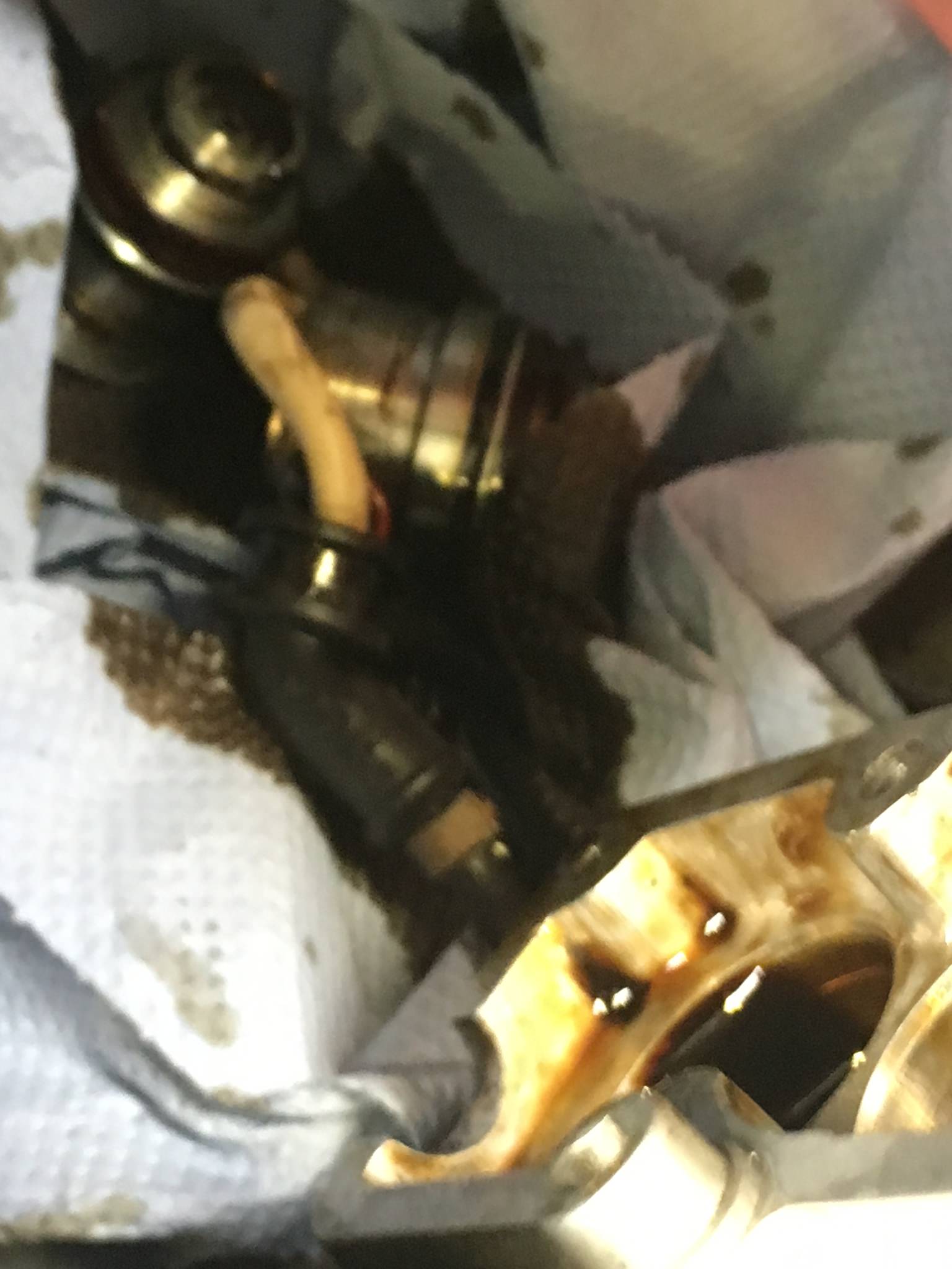

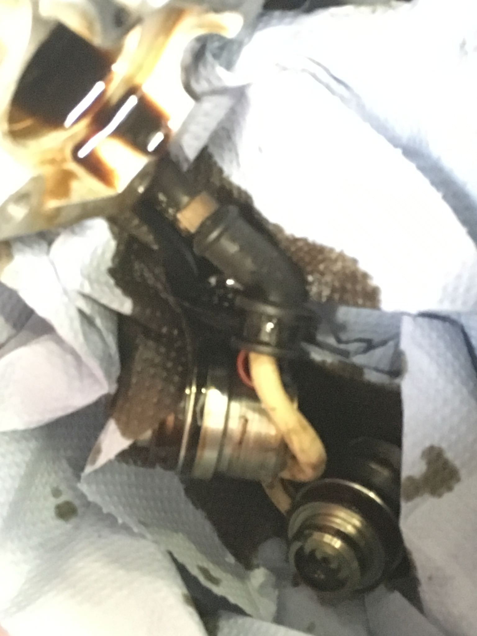

Petit feed-back du soucis du moteur qui vibre au ralenti à chaud
du coup @ACS3 avait raison depuis le début ! Et je l’en remercie encore
il s’agissait d’un durite reniflard qui était vraiment dans un sale état ... du coup j’ai commander et remplacer moi même les 2? car il faut savoir que BMW BAYONNE m’ont remplacée les 2 sondes lambda et voyant que le problème n’as pas bouger ils m’ont fait un devis pour remplacer le Vanos.... et 25euro plus tards elle tourne très bien !
quelques photos pour illustrer
